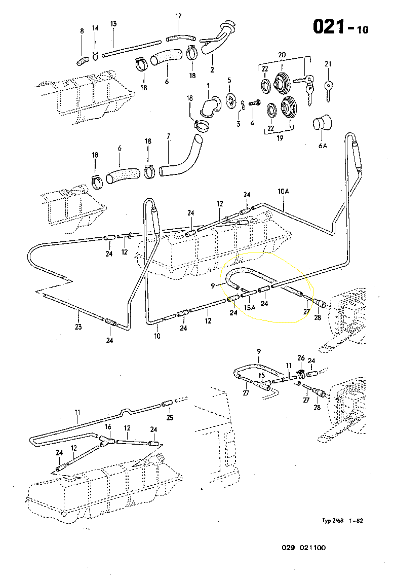

1. Schau mal ob dein Tankentlüftungssystem überhaupt dicht ist.
Dazu kannst du einmal in den Schlauch von der Tankentlüftung rein pusten.
Wenn du in den Schlauch 9 rein pustest, darf nirgendwo Luft raus kommen.
Das ist ein Geschlossenes System. Ganz oft sind die Schlauchstücke "24" oder "6" defekt.
Das führt dann gerne zu Benzingeruch im Innenraum.

Tanjas&Thomas_T2b hat geschrieben: 17.02.2020 09:07 Wenn du in den Schlauch 9 rein pustest, darf nirgendwo Luft raus kommen.
Sind neu, ich habe sie trotzdem noch getestet. Alles dicht!

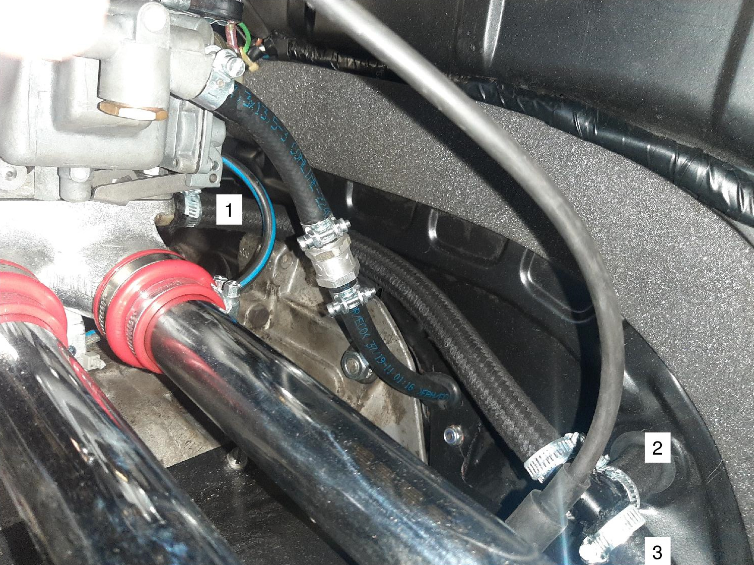

Nun ein neuer Versuch!
vandermill
Beiträge: 56
Registriert: 12.12.2016 08:42
Re: Benzin im Unterdruckschlauch
Beitrag von vandermill »
Noch mehr Bilder :mrgreen:
Beiträge: 5153
Hi Peter,
wenn ich das richtig deute ist der Gewebeummantelte Schlauch auf der Rückseite deines Vergasers der Unterdruckanschluss für den BKV.
Aber warum steckt da ein T-Stück drauf?
Es sieht auf einem Bild so aus, als würde ein Teil in dem Stirnblech bei Zylinder 1 verschwinden und ein Teil irgendwo nach rechts weiter laufen.
Aber wo hin?
Beiträge: 7707
Moin Peter,
Tanjas&Thomas_T2b hat geschrieben: 17.02.2020 22:46 Aber wohin?
Diese Frage habe ich mir letztendlich auch gestellt :? , … alles seltsam irgendwie. :?
1 scheint ja offensichtlich und auch nach meiner Recherche, wohl offensichtlich der richtige Abgang für den Unterdruck BKV zu sein.
Wo ist denn überhaupt das Rückschlagventil gesetzt worden?
2 geht wohin? … und 3?
… und ja, was mir definitiv nicht gefallen kann, ist die Tatsache, dass der Unterdruckschlauch leider mit Gefälle gelegt ist :(

warum ist denn der Unterdruckschlauch auf der rechten Seite? bei mir ist der in Fahrtrichtung links? Das ist doch ein Typ4? gab es da unterschiedliche Aufbauten?
Gruß Jochen
Gruß Jochen :bier:
Beiträge: 4332
bullijochen hat geschrieben: 18.02.2020 08:40 Hallo zusammen,
Gruß Jochen
Ist er original auch. Aber das kann man ja mit entsprechenden Leitungen umlegen. Sehe das erstmal nicht als Problem.
Nach den Schilderungen funktioniert der BKV nicht richtig. Wenn die Bremse immer "hart" ist reicht der produzierte Unterdruck nicht aus. Wie Thomas schon geschrieben hat, muss man 2-3 Bremsungen mit BKV Untertsützung eigentlich noch hinbekommen bis das Pedal hart wird (bei abgestellten Motor natürlich).
Ich finde den Abstand zwischen dem Unterdruckanschluss und der Drosselklappe, aufgrund der relativ kurzen Vergaseranschlusses sehr klein. Von daher kann ich mir schon vorstellen, das immer etwas Sprit mit angesaugt wird, wenn die Beschleunigungspumpe betätigt wird. Leider kenne ich den verbauten Vergaser nicht und kann nicht sagen an welcher Stelle eingespritzt wird. Aber vieleicht kann man das, wie bei den Solex-Vergasern einstellen.
Wohin #2 und #3 genau gehen, würde mich auch interessieren. Nicht das #3 an die Kurbelgehäuseentlüftung geht...
