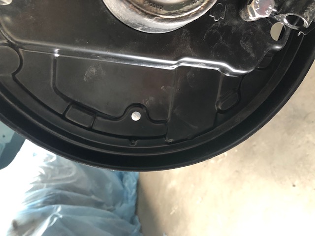

Bremsträgerblech Ankerplatte hinten Vergleichs-Nr. 211 609 426 L
Hersteller: Klockerholm
Anbieter: diverse
Passgenauigkeit: mäßig
Materialstärke: > 1mm
Anmerkung: Ich war von dem Blech am Anfang positiv überrascht. Es ist in einem hochwertigen Karton, in der Ausführung sehr massiv mit einer sehr guten Materialstärke. Die Platte wirkte Baugleich.
Leider ist sie im Detail dann doch unterschiedlich, die Bremstrommel schleift an dem Blech und das Loch für den Bolzen ist um ca. 1mm zu klein und muss nachgeschliffen werden.
