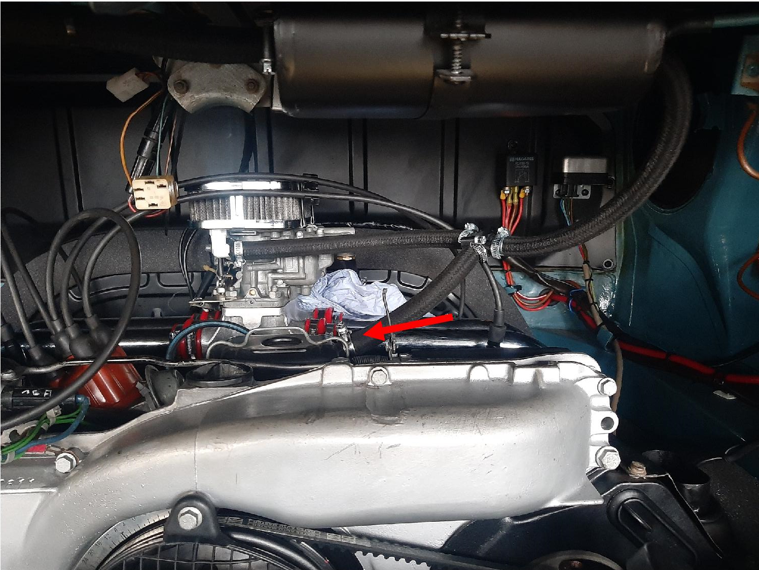

Sgt. Pepper hat geschrieben: 18.02.2020 08:47 Nicht das #3 an die Kurbelgehäuseentlüftung geht...
… offensichtlich nicht, wenn man sich dieses Bild einmal anschaut:
… wobei ich die Kurbelgehäuseentlüftung schlank durchgehend ans Luftfilter angeschlossen hätte. Den senkrechten Abgang des T-Stückes würde ich dann aufs Aktivkohlefilter gesteckt haben.

Tanjas&Thomas_T2b hat geschrieben: 17.02.2020 22:46 wenn ich das richtig deute ist der Gewebeummantelte Schlauch auf der Rückseite deines Vergasers der Unterdruckanschluss für den BKV.
Aber warum steckt da ein T-Stück drauf?
Es sieht auf einem Bild so aus, als würde ein Teil in dem Stirnblech bei Zylinder 1 verschwinden und ein Teil irgendwo nach rechts weiter laufen.
Aber wo hin?
Die Nummer 1 kommt vom Vergaser geht zum T-Stück auf die Nummer 2 dann durch das Stirnblech zum Rückschlagventil und danach zum BKV. Die Nummer 3 ist nicht belegt (ist ein Blindstopfen).
bullijochen hat geschrieben: 18.02.2020 08:40 Hallo zusammen,
warum ist denn der Unterdruckschlauch auf der rechten Seite? bei mir ist der in Fahrtrichtung links? Das ist doch ein Typ4? gab es da unterschiedliche Aufbauten?
Der Unterdruckschlauch war vorher schon so verlegt, außerdem war es das einzig größere Loch beim Stirnblech um darin den Schlauch durchzuführen.
bullijochen hat geschrieben: 18.02.2020 10:48 die Theorie mit dem Sprit der in den Schlauch läuft ist äußerst plausibel.
Zumal es auch immer ein Rücklaufende Druckwelle gibt wenn das Ventil schließt. In der Welle wird dann auch Kraftstoff mitgefördert. Ich würde einfach mal den Schlauch leeren und dann nach oben binden sodass sich der Kraftstoff dort sammelt und wieder zurück in den Ansaugstutzen laufen kann. dann sollte das Problem behoben sein.
Ich werde den Schlauch versuchen hoch zu binden und hoffe das dann das Problem beseitigt ist.

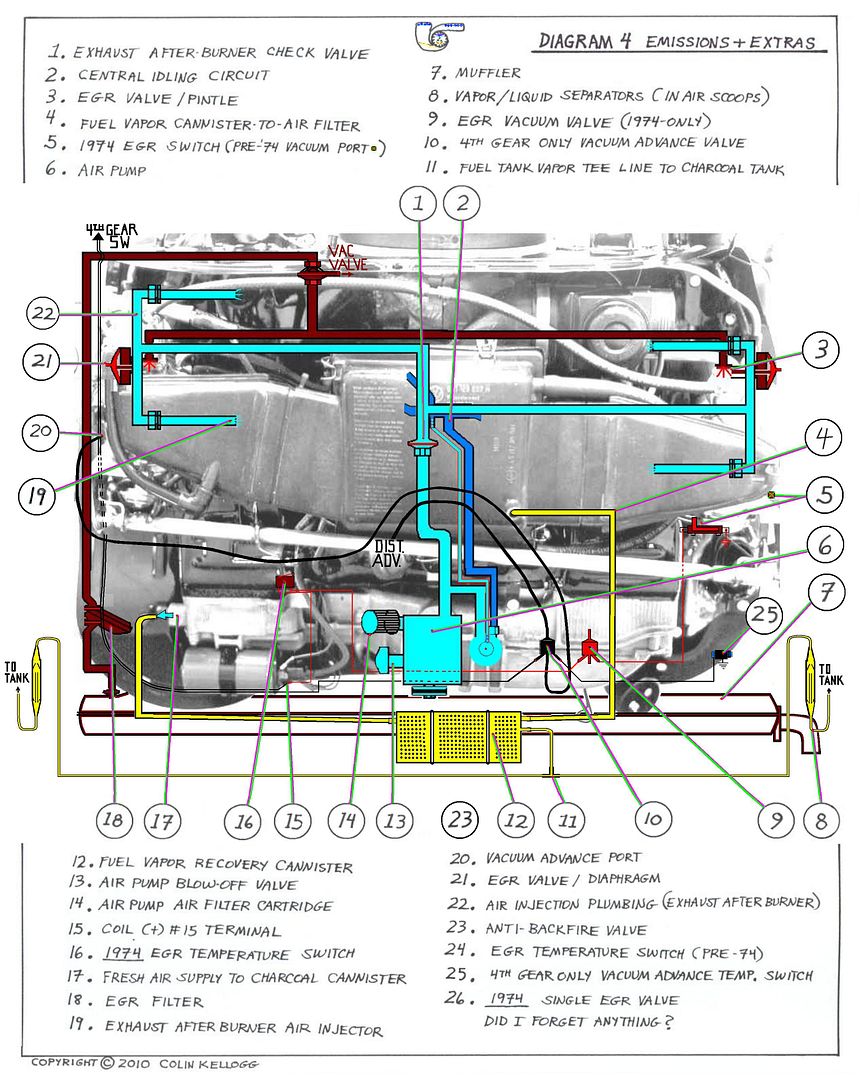

Slowrider*901 hat geschrieben: 23.05.2021 21:55 Auf dem Bild oben geht der Ausgang aus dem Aktivkohlefilter wohin ??
... was ist der Ausgang?
Mit dem entsprechendem Bild vor Augen sollte das deutlich werden:
http://www.michaelknappmann.de/bulli/mi ... 02200.html
Schlauch 7, Tankentlüftung (nur beim Tanken Strömungsrichtung zum Aktivkohlefilter, danach anders herum)
Schlauch 12 vom Kühlluftgebläse, also "Eingang" (weil Überdruck)
Schlauch 13 zum Luftfilter, also "Ausgang" weil Ansaugrichtung
