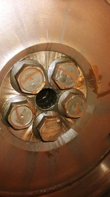

Sanderinchen hat geschrieben: 03.02.2020 23:25 Es müsste frisch gespindelt werden...
Auch solltest Du Dich meiner Meinung dafür entscheiden, den korrekten Sitz (90° zur Drehachse!) für das 1. Hauptlager überprüfen zu lassen und ggf. die Anlagefläche für dieses Bundlager nacharbeiten zu lassen.
Das würde dann allerdings ein "Übermaßlager" erfordern, was dann zum bearbeiteten Gehäuse passen muss.
Nach dem Bild, was ich mir nun auf Grund der angeschlagenen Befestigungsschrauben auf der KW machen konnte, sieht es so aus, dass sowohl auf die KW als auch auf das Bundlager mächtig Druck ausgeübt wurde. Nach meiner Theorie hat dann die KW einen kleinen Knick über die 1. Kurbelwange erhalten und auch das Bundlager sowie ev. auch der Sitz vom Gehäuse wurden weggedrückt.
Somit hätten wir die gesuchten 2 Komponenten.
Demnach sollte aber auch die Schwungscheibe einen unzulässigen Seitenschlag aufweisen. Eine Ergebnismessung steht wohl noch aus.
Es mag wohl Zufall sein, dass trotz der "Stauchung" der KW kein unzulässiger Schlag gemessen werden konnte. Ich hätte jetzt auch keine Erklärung dafür parat, es fehlt eben das "Look & Feel".

schrauberger hat geschrieben: 03.02.2020 04:33 Hoi, das ist ein echt kniffliges, außergewöhnliches Problem.
Sandra, wir hatten schon Kontakt, es wäre bestimmt hilfreich alles zur Vorgeschichte zu erwähnen.
Du hattest nach meiner Info wohl noch ein Problem mit einer falschen Kupplung.
Vielleicht kannst Du Bilder einstellen (dürfen nicht Größer als 2MB pro Bild sein)
Um dieses Problem zu lösen, müssen glaub alle Fakten auf den Tisch, auch daß es sich um eine Langhubwelle handelt :thumb:
Und ja, wie Norbert schon fragte, der Seitenschlag der SS würde mich auch interessieren.
Hallo Sandra, ich stelll mal Dein Bild hier rein, sollte für alle interessant sein :D
Ich glaub eher nicht, daß der Schlag von der falschen Kupplung Deine SS verzogen hat.
Die Frage stellt sich, ob der Fehler an der Stirnfläche der KW nicht doch von einer verzogenen Welle herrührt.
Die Lagersitze müssten nicht nur punktuell, sondern über die komplette Breite vermessen werden, um eine leichte Stauchung festzustellen.

schrauberger hat geschrieben: 04.02.2020 20:42 ich stelll mal Dein Bild hier rein, sollte für alle interessant sein :D
:yau: , ist ja schon echt "brutal", was sich da wohl abgespielt haben muss. :shock:
Ich fühle mich deshalb grundsätzlich in meiner Theorie bestätigt.
schrauberger hat geschrieben: 04.02.2020 20:42 Ich glaub eher nicht, dass der Schlag von der falschen Kupplung Deine SS verzogen hat.
Ich habe soweit heraus lesen können, dass mit einer anderen SS das gleiche Problem mit dem unterschiedlichen Axialspiel vorhanden war,
also scheidet demnach offensichtlich dieses Teil als Problem-Verursacher aus.
schrauberger hat geschrieben: 04.02.2020 20:42 Die Frage stellt sich, ob der Fehler an der Stirnfläche der KW nicht doch von einer verzogenen Welle herrührt.
Diese Meinung kann ich nur teilen, habe ja auch zusätzlich ein verzogenes Bundlager bzw. einen "vergeigten" 1. Haupt-Lagersitz in Verdacht,
deshalb wäre es nun wirklich dringlich gefordert, den Seitenschlag der SS endlich einmal nachzumessen.
schrauberger hat geschrieben: 04.02.2020 20:42 Die Lagersitze müssten nicht nur punktuell, sondern über die komplette Breite vermessen werden, um eine leichte Stauchung festzustellen.
Dem kann ich auch nur ohne Weiteres nur zustimmen. :wink:
Üblicherweise wird eine Kurbelwelle derart vermessen, indem man diese in HL 1 sowie 3 auflegt und dann den Schlag an HL 2 sowie 4 bestimmt.
Jetzt wäre es vielleicht eine Idee, die KW an den HL 2 und 4 aufzulegen, um dann an der Lagerstelle 1 die Messung über die Breite vorzunehmen.
Genau so gut, könnte man jetzt auch die Stirnseite der KW nachmessen (KW aber immer nach vorne drücken), obwohl eine Messung auf Seitenschlag der SS
schon einen Hinweis hätte bringen müssen.
