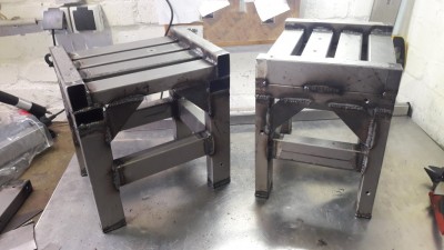

ich habe mal mein neues Schweißgerät genommen und habe mir ein paar Unterstellböcke gebaut. Die sind jetzt ca. 30cm hoch. Da muss ich dann das Auto mit dem Wagenheber anheben, und kann dann die Böcke unter die Räder stellen.
Mal sehen ob sie halten, das sind 1,5mm dicke Stahlprofile. Gewicht haben sie auf jeden Fall.

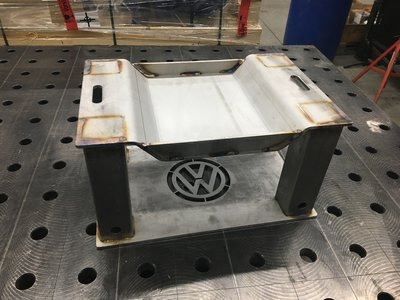

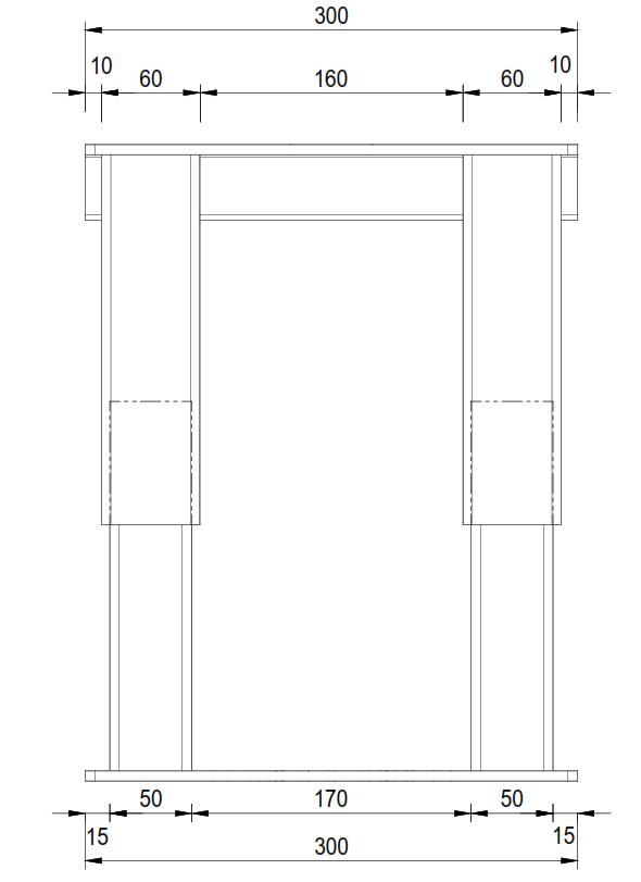

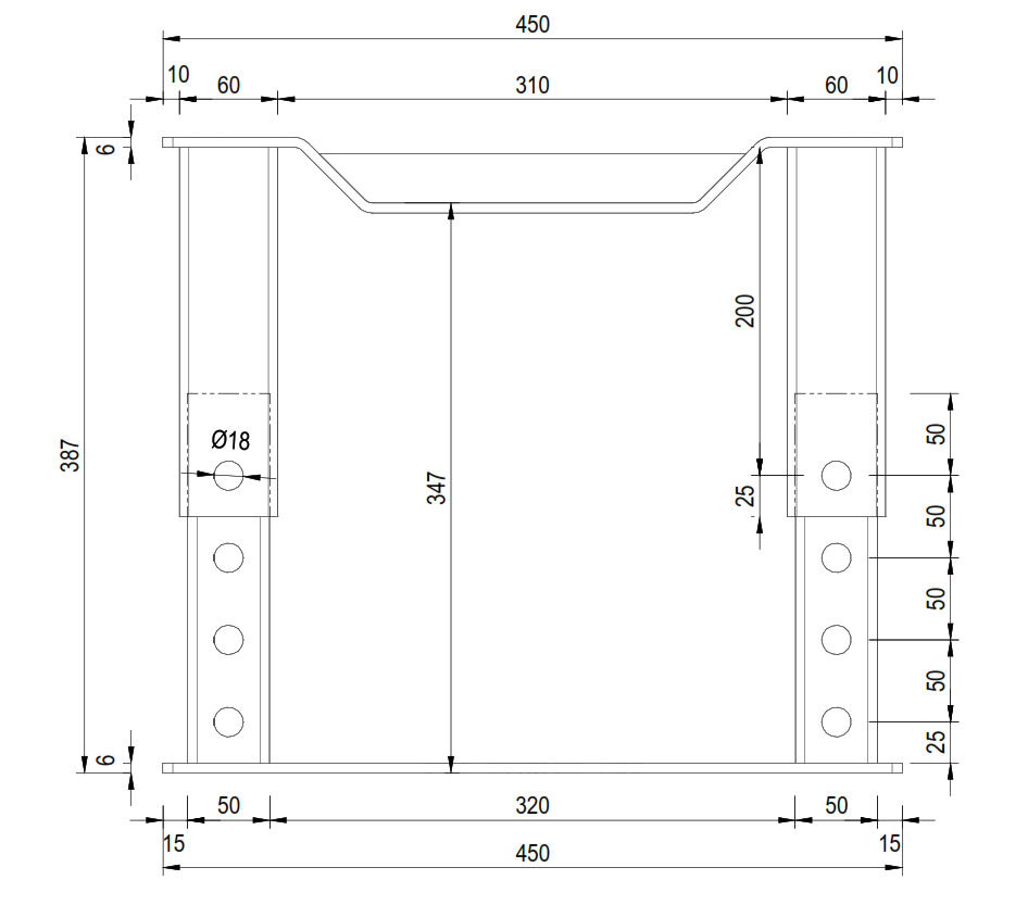

Servus zusammen,

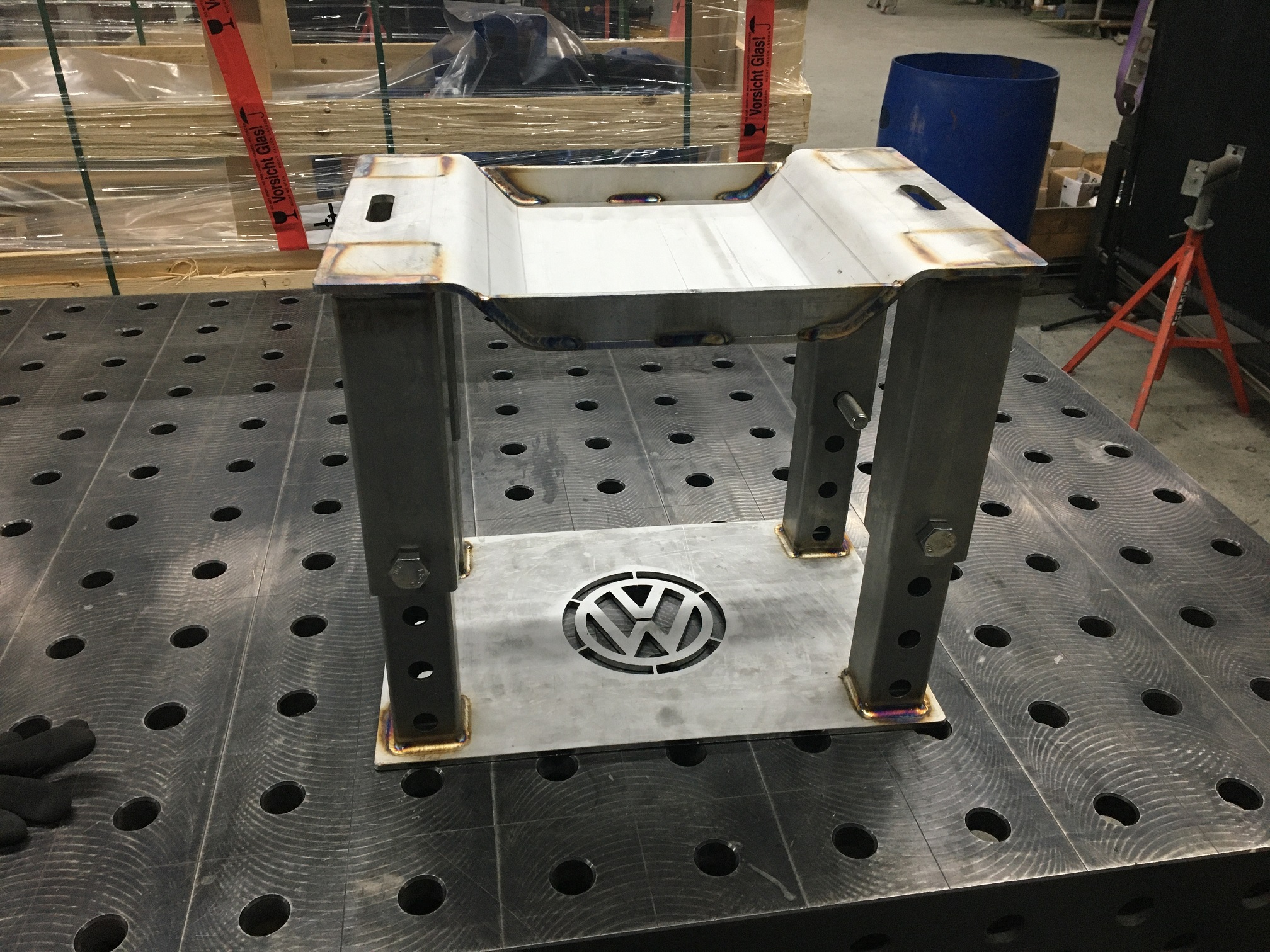

mittlerweile habe ich mir neue Unterstellböcke gebaut.
Der Grund für den Wechsel von Holz auf Edelstahl waren arbeiten die mit Feuchtigkeit zu tun haben.
Die Idee habe ich von https://myliftstand.com/ "kopiert", bzw. ich habe sie nach meinen Vorstellungen optimiert.
https://www.youtube.com/watch?v=cXCvq6DNJi0
Die Böcke sind so gebaut das mein Holzmann Rangierwagenheber drunter fahren kann.
https://www.holzmann-maschinen.at/DE/Ra ... -1.8T-1026

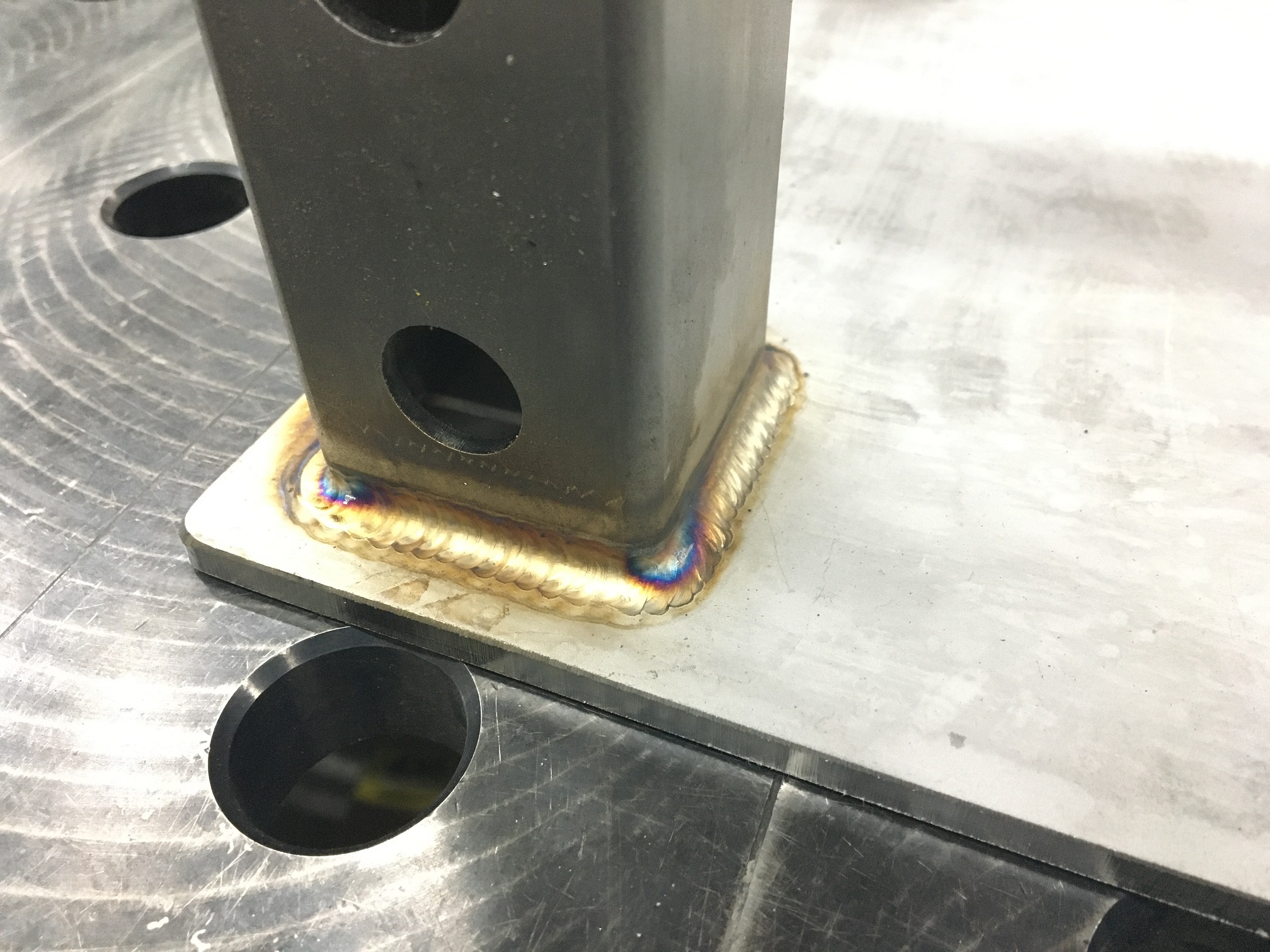

Als Material habe ich Flachstahl in 6 mm und Vierkantrohr 60x60x4 mm bzw. 50x50x4 mm genommen.
Verstiftet wird jeder Bock mit jeweis vier Schrauben M16 (DIN 931 mit abgesetztem Gewinde - geringere Kerbwirkung).
Der Werkstoff ist ein Edelstahl 1.4571 - V4A.
Verschweißt habe ich das ganze unter Schutzgas mit WIG.
Mittlerweile wurde das ganze noch bei mir in der Firma glasperlengestrahlt und geölt.
Sobald der Bus drauf steht folgen mehr Bilder.

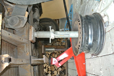

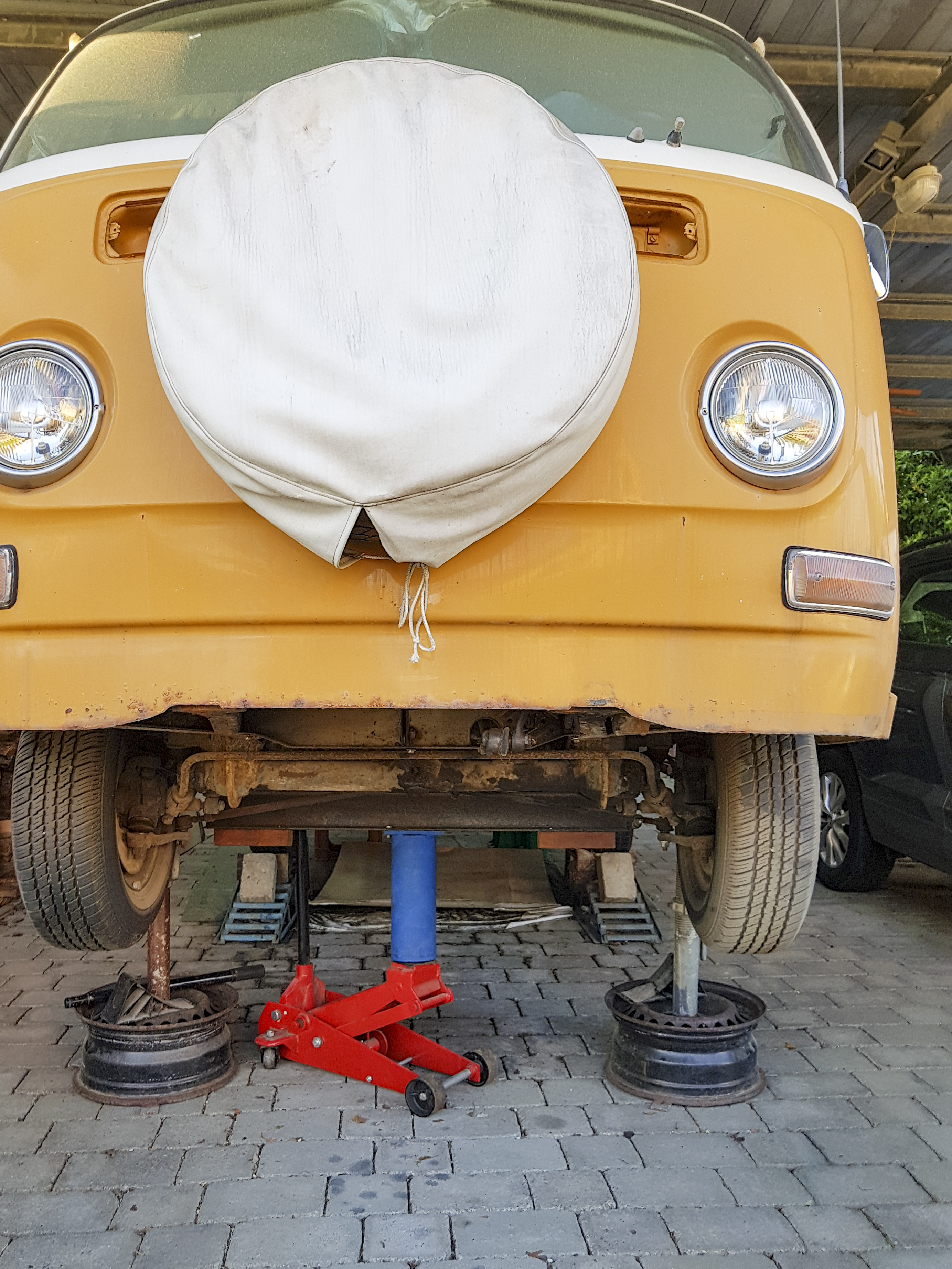

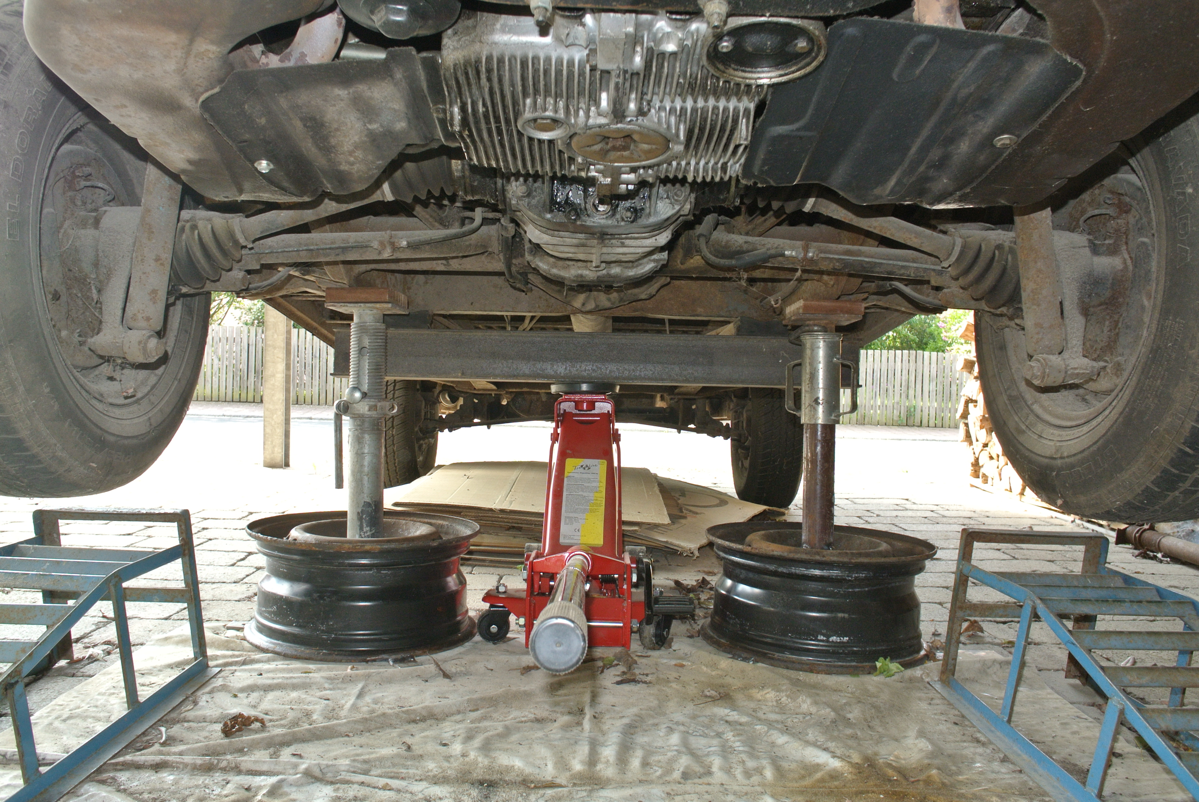

auch ich habe erstmal Auffahrrampen genommen. Geht schnell und habe schon eine für viele Arbeiten ein ausreichende Arbeitshöhe. Damit kann ich bequem sitzend am Motor werkeln. Für größere Höhen oder wenn der Bus vorne und hinten aufgebockt werden soll, habe ich mir 2 Stützen gebastelt.
Ich habe dazu 2 Baustützen "Sprieße" auf die benötigte Länge gekürzt und in alte Felgen mit passendem Innendurchmesser eingeschweißt. Das Stützrohr steht dabei auf 3 eingeweißte Flachstähle, die zusätzlich für einen sicheren Stand sorgen. Mit einem Rangierwagenheber angehoben, komme ich durch Versetzen der Bolzen und Feinjustierung mit dem Schraubring auf eine akzeptable Höhe. Eine der Achsen bleibt dabei immer auf den Auffahrrampen und damit auf den Rädern. Meine Bus steht unter einem teiloffenen Carport, damit ist das Aufbocken auch ein wenig ein Diebstahlschutz.
Schöne Grüße aus Franken,
Egon
