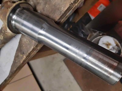

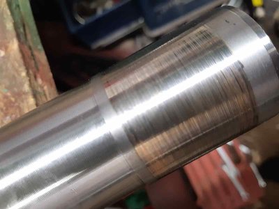

ich hab heute 3 der Tragarme ausgebaut und war leider etwas niedergeschlagen danach.
So gut die Traggelenke waren, so weniger gut sahen die Tragarme aus. :wall:
Lohnt sich da ein Messen, oder kann ich das von vorneherein vergessen?
Im Rep Leitfaden steht nur: Auf Verschleiß prüfen......

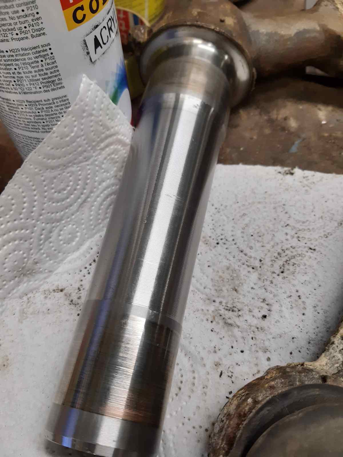

vielen Dank. Den Beitrag hatte ich zwar gefunden, bin aber offensichtlich nicht bis zu ersten Seite zurückgesprungen. :wall: :wall:
Bin gleich mal in die Garage gerannt.... Riefen, ja, aber keine Stufe spürbar.
Einmal vorsichtig geläppt. Machen wieder einen guten Eindruck. :jump:
Der Bus hatte in den letzten Jahrzehnten auch wenig Zuwendung in Sachen Technik genossen.....
Abwarten wie die Lager aussehen.
Achskörper ist zwar angerostet, aber noch nicht durch.

Hallo Clas,
ich hätt' mit Deinen Tragarmen keine Alpträume, zumindest nicht, was die sichtbaren Oberflächen betrifft, denn sooo schlecht sehen die nicht aus. Trotzdem wirst Du um ein präzises Vermessen nicht herumkommen. Da reicht ein guter Messschieber, es kommt ja nicht auf ein Hundertstel an. Die ganze Konstruktion ist recht fehlertolerant. Will sagen: der Wagen fährt einwandfrei, auch wenn ein paar Zehntel Spiel vorhanden sind.

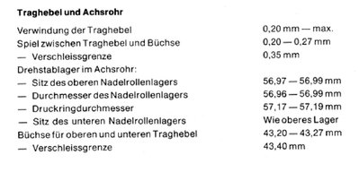

Clas hat geschrieben: 03.03.2020 20:33 Welche Toleranz hab ich denn? Ich finde nur Verschleißangaben zu den Lagern.
… vielleicht bringt das noch Erkenntnisse:
