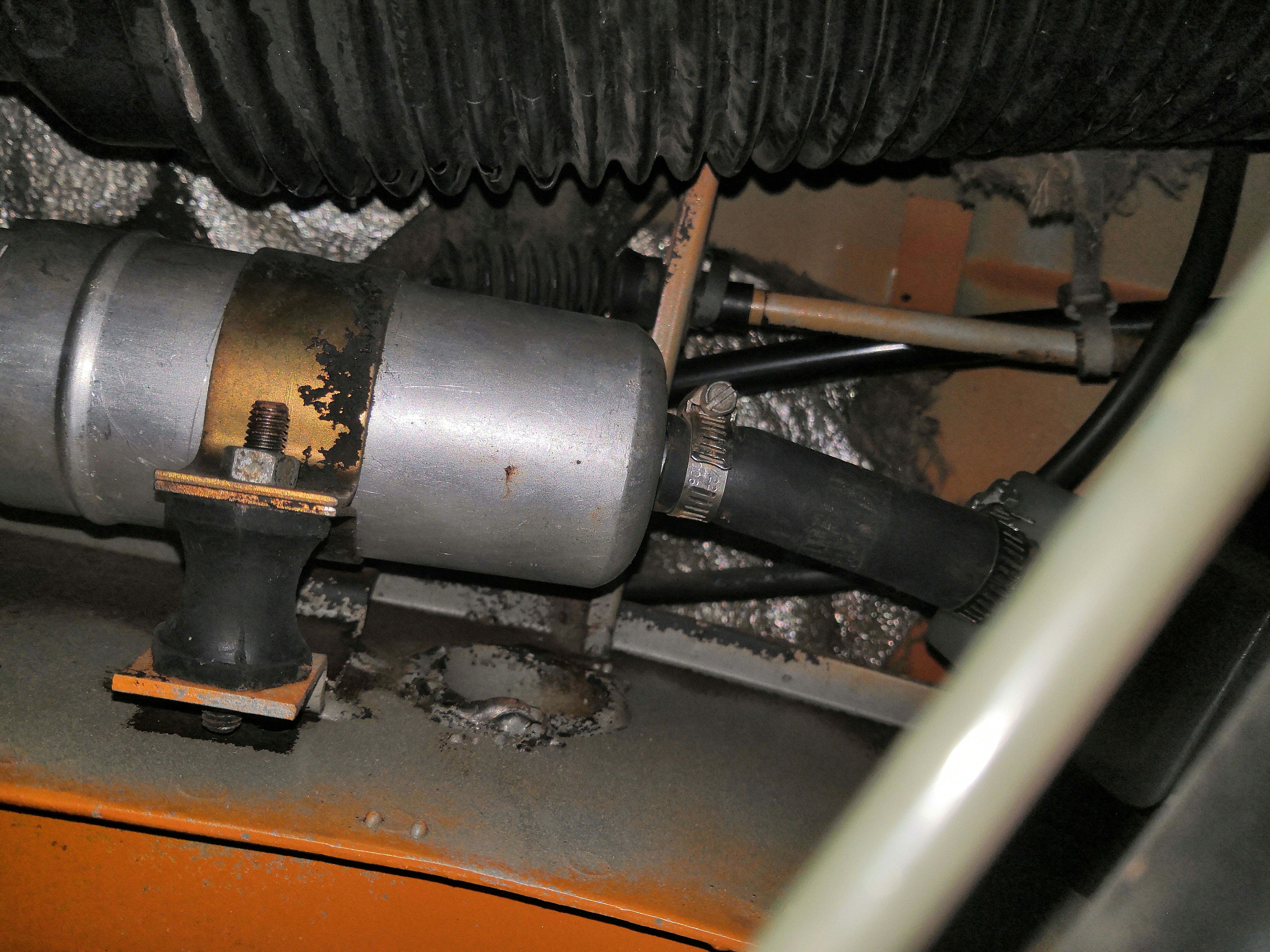

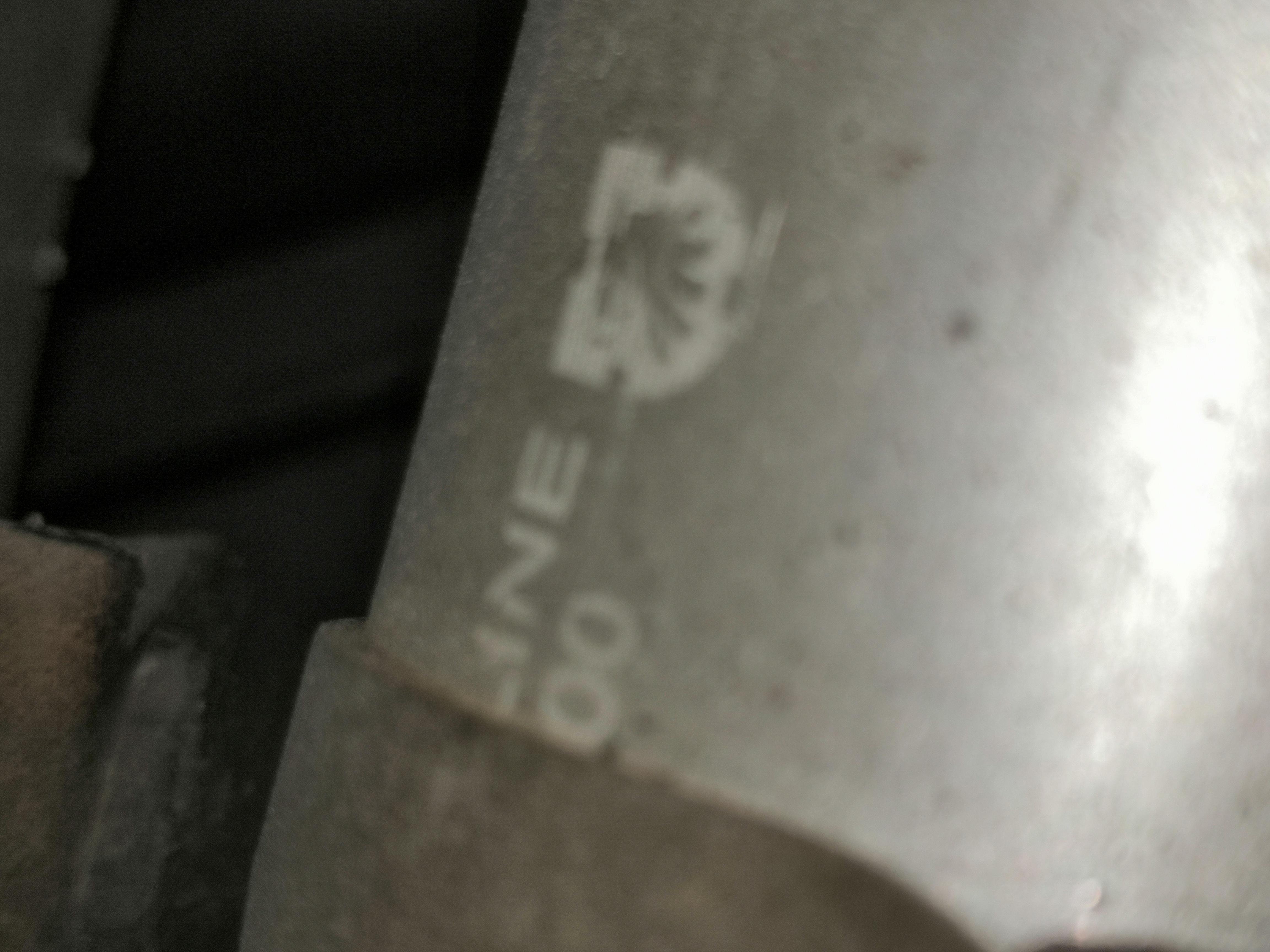

Re: Typ 4 Einspritzer Empfehlung Kraftstoffpumpe
Hallo in die Runde,
Ich habe mal die besagten Themen abgeprüft.
Die Aufhängung und Verschlauchung sollte passen, denke ich (Siehe auch Bilder).
Ein detaillierte Teilenummer habe ich auch nicht gefunden ohne die Pumpe direkt auszubauen.
Das einzige was ich gefunden habe ist ein Logo (entschuldigt die schlechte Qualität).
Aber unabhängig davon werde ich wohl in den nächsten Wochen eine "Marken-Kraftstoffpumpe" bestellen müssen.
Also wahrscheinlich Bosch bzw. Pierburg.
Erst einmal soweit.
Gruß und Danke
Robert

- Tanjas&Thomas_T2b
- Beiträge: 5059
das Logo sollte von der JP Group sein.
Die sind auch bei anderen Teilen nicht für den höchsten Qualitätsanspruch bekannt. Die Pumpen von denen kenne ich aber nicht wirklich.
Mit einer Bosch oder Pierburg Pumpe machst du nichts falsch.
