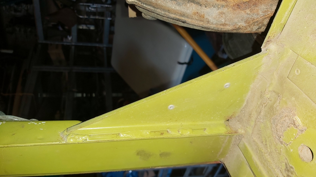

da ich 2m Groß bin, mir bei einem Sportunfall vor kurzen das linke Knie „verbeult“ habe und den Bulli nur für Langstreckenreisen nutze komme ich um die Entfernung des Bleches hinter dem Fahrersitz wohl nicht herum, alternativ wäre es evtl. möglich die oberen 20 cm um ca. 4 cm nach hinten zu biegen. Ich möchte insgesamt ca. 4cm bis 5 cm mit der Basis nach hinten kommen. Der Notsitz hinter dem Fahrersitz lässt sich ja ohne Probleme 5cm weiter hinten anbringen. Das Papier von VW aus dem Jahr 1993 spricht eigentlich von der Entfernung einer kompletten Trennwand, oder deren Umbau mit einem Durchgang. Mein Fahrzeug hat aber nur hinter dem Fahrer- und Beifahrersitz diese kleinen Schalen.
@Mani: Kannst Du die Winkel mal ausmessen und noch einige Fotos von vorn machen ? Danke
Gruß Markus ......
Mani
- Beiträge: 1469
- IG T2 Mitgliedsnummer: 79
Re: Fahrersitzrückwand kürzen
die Maße muss ich später nachreichen, vielleicht komm ich heute noch in meine Halle. Das Blech ist ein Dreieck, bei dem alle drei Seiten eine umgelegt Kante haben. 2mm wird es bestimmt dick sein. unten liegt es damit auf dem Radkasten auf, an der B-Säule hinter dem senkrechten Steg...aber der geht bei dir ja nur bis 5 cm unter das Schild. Du musst auch den unteren Teil des Kastens anpassen. Da ist dann ein waagerechtes Blech mit einer Abschrägung nach vorne hin drauf. Also nicht bis unten absägen, sondern waagerecht noch einen cm höher stehen lassen und das Blech dann auch mit abgewinkelter kante gegenschweißen.

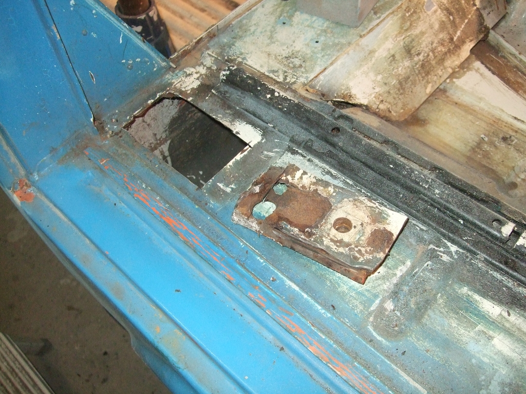

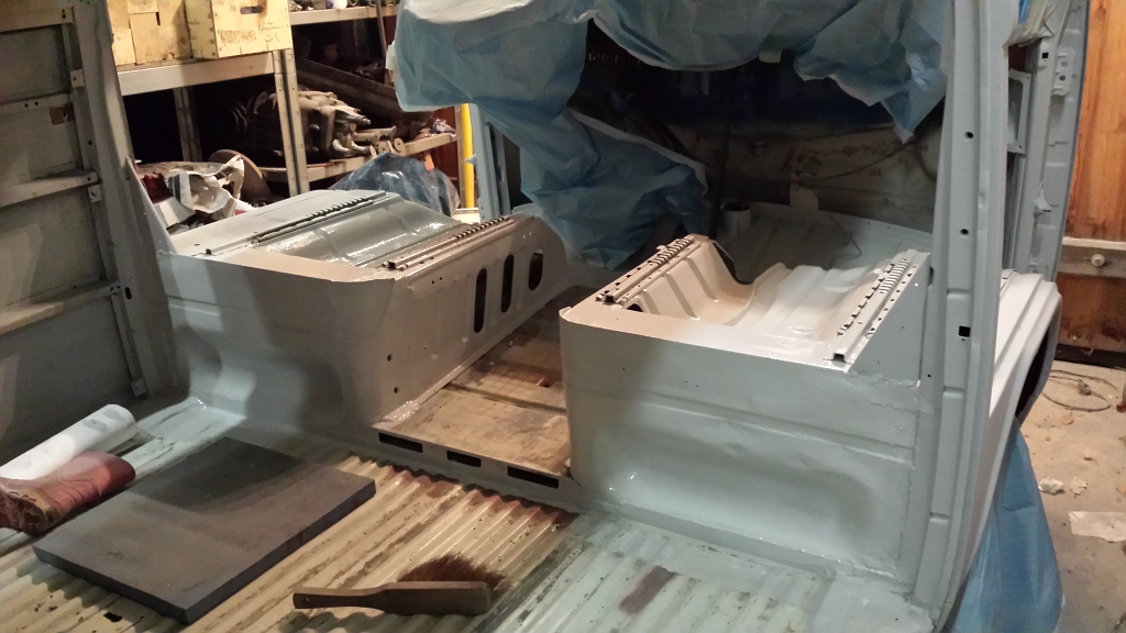

da fällt mir ein, mein Westy Berlin hat ja eine Seite mit Schild und eine ohne Schild, da ist ja beides dann zu sehen...der ist eh komplett leer, da mach ich noch ein paar bessere Detailbilder dann
mein Handy hat die Bilder um 90° gedreht, aber zu sehen ist ja trotzdem alles. hab noch eins von der waagerechten und schrägen Verblechung gefunden.
Hoffe, das hilft dir insgesamt weiter.
