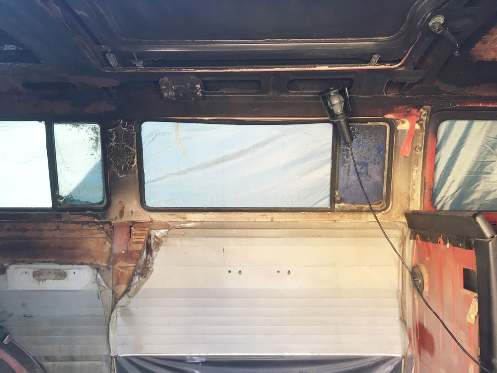

Ich bins noch einmal mit einer zweiten Frage. Hat jemand einen Tip für das verkleben der Holme und Flächen? Als was rings um das mittlere Fenster z.B. geklebt ist. Und nimmt man da das originale Muster oder gibt es da vielleicht Alternativen? Ich hatte da was bei Amazon gesehen, was vielleicht in hell ganz gut aussieht: https://www.amazon.de/gp/product/B083TP ... MR8K&psc=1
Was habt ihr denn so verbaut und ging das gut? Ich bin für alle Tips dankbar.

die Holme wurden in dem für das Baujahr üblichen Kunstleder beklebt. Das kann auch ein ähnlicher Stoff sein, wie er für den Innenhimmel verwendet wurde.
Ich würde hier nicht irgendein Material nehmen was auf den ersten Blick gefällt oder gut aussieht, ich würde hier auf Originalität (Färbung, Maserung, Rauigkeit, ...) und vor allem die Verwendbarkeit im PKW-Innenraum achten (hier gibt es hohe Anforderungen an das Material hinsichtlich Licht- Temperatur- Alterungs-Beständigkeit, Ausdünstung, ...). Auch beim Kleber solltest Du auf die Eignung für diesen Zweck achten!

Hallo Martin,
Quelle: A10.1/5-1, http://www.michaelknappmann.de/bulli/mi ... frame.html
Ach ja, die Seitenteile gibt es normalerweise beim (Kunstleder-) Himmel (VW Nomenklatur "Dachverkleidung") mit dazu, die sollten aber nicht gelocht, sondern nur "gepunktet" sein.
Die Seitenfenster müssen dazu ausgebaut sein für das Ankleben (und Umschlagen über die Blechkante).
Bitte nur "Himmelkleber" verwenden! (damals von VW als "D11" benannt /bekannt.)
