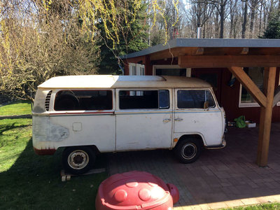

Hallo Leute,
mein neues Hobby ist pünklich zum Rausgehverbot vom schweißen bei mir gelandet und nun mache ich mich so nach und nach an den Innenausbau. Das Dach ist dabei aus gestriger Sicht eine der großen Herausforderungen. Heute Nacht habe ich über ein Klappdach nachgedacht und hier gelesen viewtopic.php?t=11687 das ich ein nach hinten geöffnetes bzw. vorn angeschlagenes Klappdach verbauen könnte. :idea: Bevor ich das weiter verfolge, wollte ich nur mal kurz fragen, ob es denn solche Dächer überhaupt zu kaufen gibt bzw. ob jemand hier aus dem Forum etwas passendes hat?
Eins konnte ich bei Kleinanzeigen finden: https://www.ebay-kleinanzeigen.de/s-anz ... 3-223-8013
Aber das sieht sehr nach Baustelle aus und da hätte ich jetzt nich so Lust drauf.
Außerdem wollte ich fragen, bis zu welcher Größe man dort oben schlafen kann? Und was man als Schlafunterbau dort einbaut (damit die Kinder nicht durchs Loch fallen)? :|

in neu wüsste ich nur diese hier: https://www.spaceroofs.co.uk/index.htm
Allerdings nicht das vorne angeschlagene Dach und die Preise sind, naja... sieh selber. Die haben aber noch ein senkrecht öffnendes Dach im Portfolio, nur die Informationen sind etwas spärlich.
Dein Bus hat ja original ein Schiebedach, was genau die Basis ist, die VW bzw. Westfalia für das frühe Klappdach auch verwendet haben.
Alternativ kannst du auch das kleine Hubdach verbauen, wenn es dir nur um Stehhöhe geht. Vorteil ist, du kannst noch nen schönen Dachträger montieren.
Zum oben schlafen sind die frühen Dächer leider nicht so praktisch, soll aber auch gehen.

mal abgesehen davon das es Westi-Dächer immer seltener gebraucht zu kaufen gibt, sind die originalen Westi-Dächer für den T2a nicht so wirklich zum schlafen geeignet/gedacht. Da gibt es zwar so ein Pritschenbett dafür, dann aber nur für einen und für Kinder eher nicht geeignet. Richtig ideal Schlafen, vor allem mit Kindern, ist erst das hinten angeschlagene Dach (glaube ab MJ.74. und somit T2b).
Da können zwei Knirpse gut oben drin schlafen.
Du müsstest Dir quasi überlegen was Du nun haben willst, etwas zum (bedingt) schlafen oder nur aufklappen und bequem stehen. Letzteres lässt sich wohl mittels des kleinen Hubdaches auf Deinen Schiebedachausschnitt machen.
An Deiner Stelle würde ich den T2a mit Schiebedach lassen und innen eine breite Schlafbank einbauen. Dann können die Kinder drinnen schlafen, Schiebedach kannst dann zum Schlafen (etwas) aufmachen.
Dann ein ordentliches Vorzelt an den Bus, da kannst Du dann drin schlafen 😁

am besten passt in der Tat das vorne angeschlagene Dach auf deinen Bus, Westfalia hat ja wie schon geschrieben für den Umbau Schiebedachkarosserien verwendet.
Das Dach bekommst du nur gebraucht. Achte darauf, dass wirklich alles dabei ist und das das Dach noch in Form ist und nicht verzogen ist oder große Risse hat. Den Rest kann man richten.
Den Stoff wirst du eh neu kaufen müssen.
Zum oben schlafen gibt es zum einen das meist verbaute kleine Ausklappbett für eine Person. Es ist recht kurz und eher für Kinder gedacht.
Relativ selten wurde das sogenannte Continentalbett verbaut das ein komplette Liegefläche bildet. Es wird manchmal gebraucht für ungefähr 500 Euro angeboten. Die Beschläge gibt es zum selberbauen auch als Repro.
Mehr Infos zu dem Bett findest du hier im Forum wenn du nach "Continental Bett" suchst.

Das Continental Bett kannst auch nachrüsten. Bietet "Schlafkomfort" für 170 - 180cm. Das Kopfende wird 180 Grad nach hinten geklappt und liegt auf nem Winkel auf. Dann kann da auch keiner runterfallen. Hier gibts Bilder:
