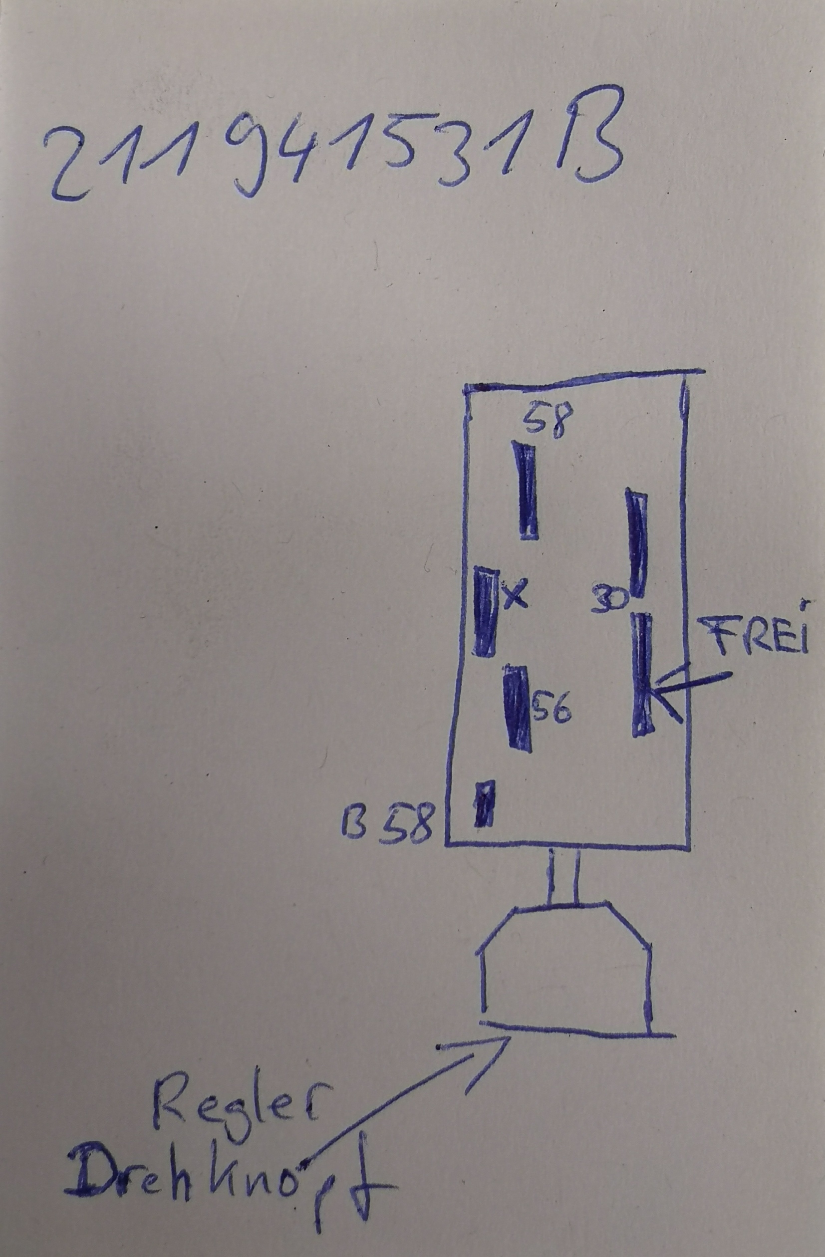

Es handelt sich um einen T2a USA Modell BJ 71
Problem:
Das grüne Anzeigelicht bei eingeschalteten Scheinwerfer funktioniert nicht.
Bisherige Vorgehensweise:
Die Birne habe ich geprüft und ist in Ordnung. Erstes Problem war, dass das Kabel von der Birne zum Lichtschalter nicht angeschlossen war. Da ein Pin (30) am Lichtschalter noch frei war habe ich angenommen das wäre das richtige. Hier liegt aber Dauerplus drauf, sodass die Birne auch ohne Zündung an bleiben würde.
Der Stromplan liegt mir vor, nur stimmen die Zahlen nicht komplett mit meinen Lichtschalter überein. Laut Plan sollte der Pin mit der Nr. 57 für das Scheinwerfer Anzeigelicht zuständig sein. Mein Lichtschalter hat keinen Pin mit der Nr. 57.
Hier eine Zeichnung vom meinem Lichtschalter.

Hast den falschen Schalter. Die neueren haben den Kontakt nicht mehr. Ich hab das Kabel ans Standlicht angeschlossen. Normalerweise geht das Licht ja nur bei Standlicht an. Bei mir ists jetzt halt immer an, wenn das Licht an ist. Stört mich nicht und n Schalter mit 57 zu finden ist aussichtslos.

das würde mich auch nicht stören. Hänge ich es also zusätzlich an die bereits belegte Pin 58 oder an die 56?

Scireg4 hat geschrieben: 27.03.2020 17:12 Hänge ich es also zusätzlich an die bereits belegte Pin 58 oder an die 56?
… 58 wäre dann Standlicht und so hat es offensichtlich Jan auch verkabelt. :wink:
… man könnte auch basteln, um sich die Klemme 57 nachzubilden:
viewtopic.php?f=7&t=26689&hilit=Relaisschaltung#p258537
Edit: Den runden Schalter zu nehmen, wie im letzten Beitrag des Links angegeben, geht aber nur bis MJ 70, weil es da noch keinen X-Kontakt gab.

Vielen Dank, dann werde ich das mal so machen mit Pin 58 :bier:
