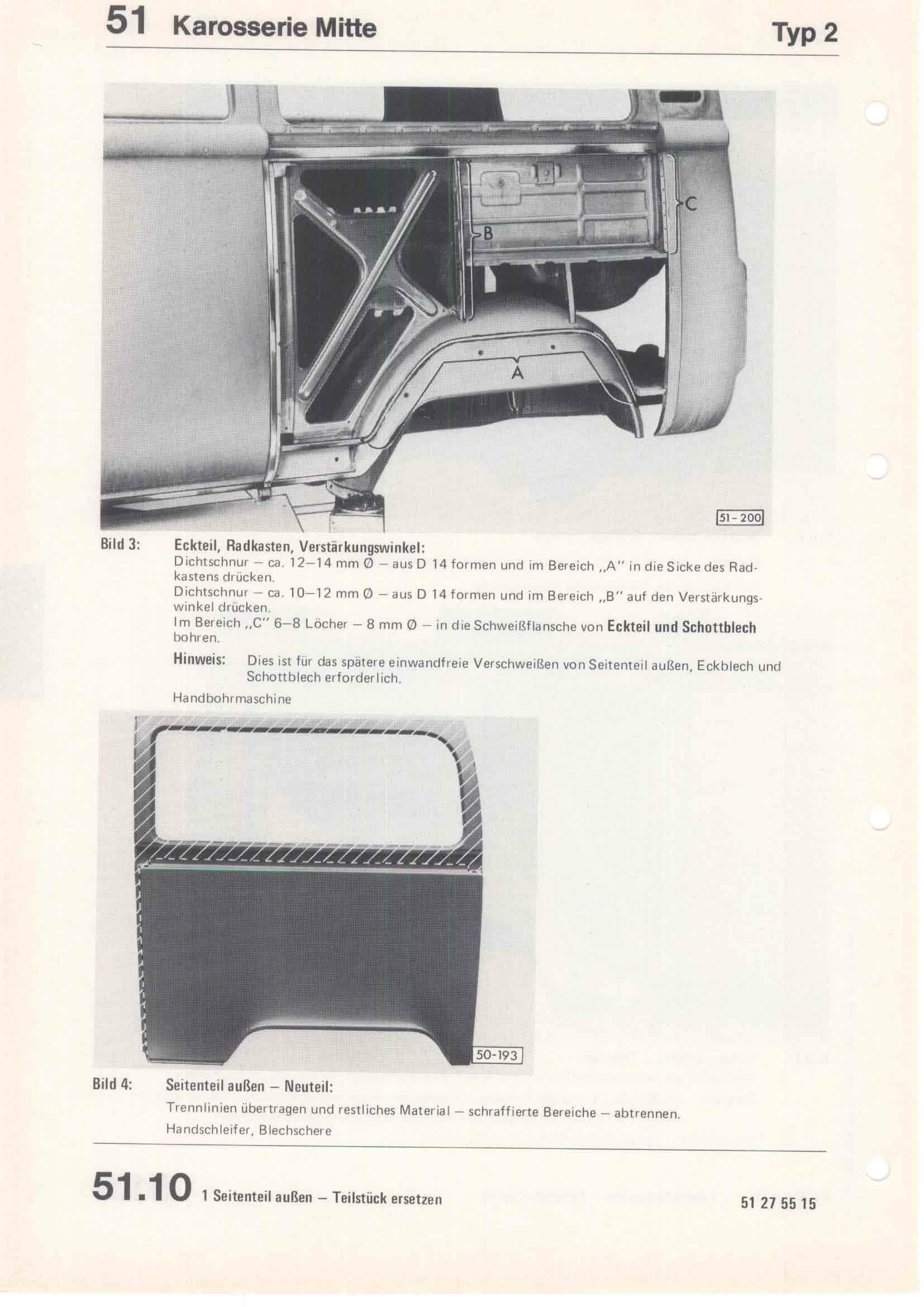

in die Verbindung vom Radkasten zur Außenhaut wird die Dichtmasse vor der Montage aufgetragen. Diese Stelle wird ja nicht verschweißt. Das ist dasselbe wie in der Fahrertür. Wenn jedoch verschweißt wird, dann kommt die Dichtmasse nachträglich drauf. Aber es spricht nichts dagegen, die alte vorstehende Dichtmasse zu entfernen und von außen neu abzudichten.

@ Wolfgang: war mir nicht klar, das die Stelle gemeint war. Dann ist es natürlich richtig, das es dazwischen ist.
