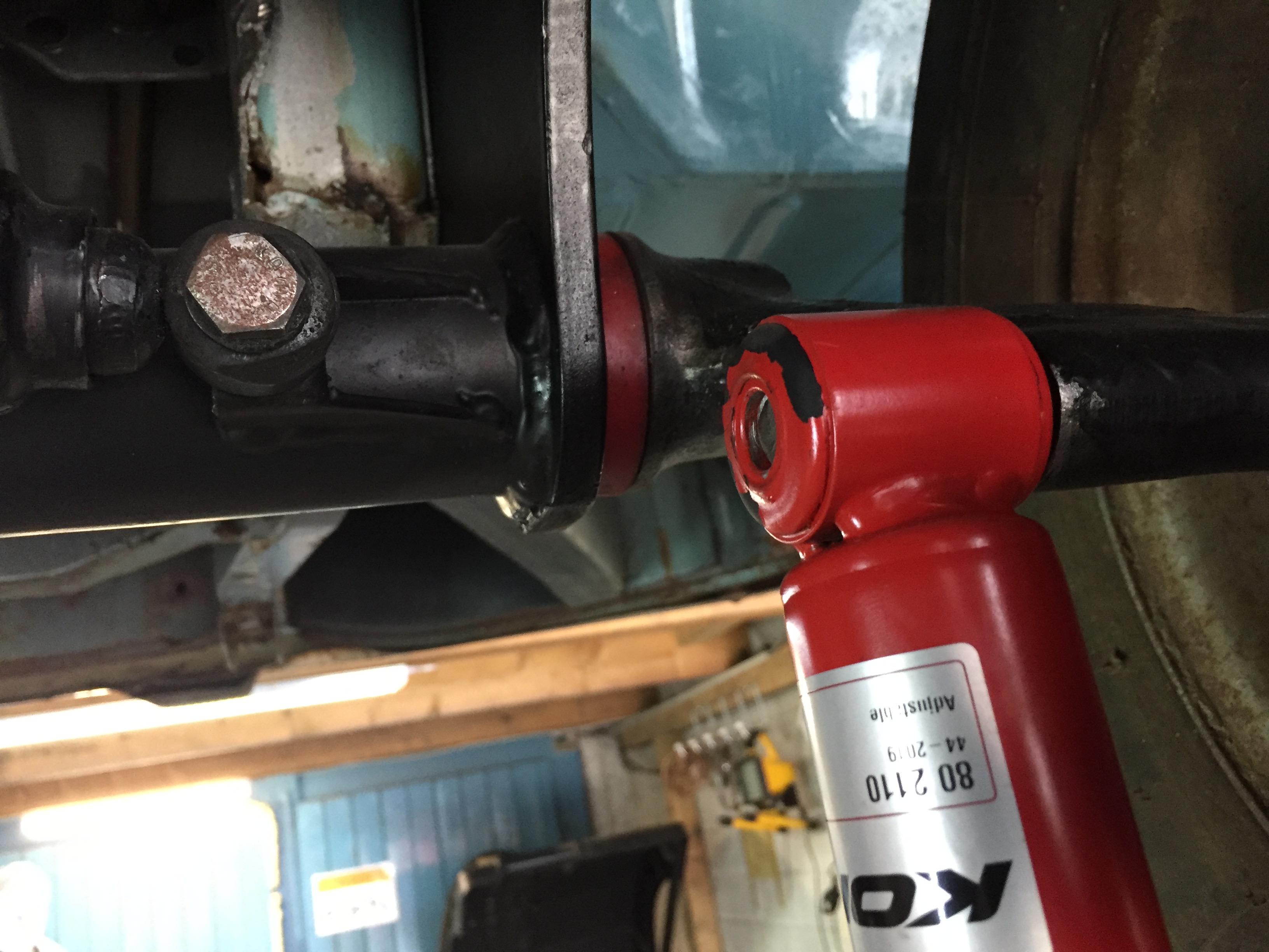

Der Vorgänger meines Buses hat aus einem mir nicht erklärbaren Grund die Stoßdämpferaufnahme an den Tragarmen mit einer Flex gekürzt.
Die Aufnahmen sind jetzt so kurz, dass nach Montage der Stoßdämpfer keine Sicherung durch eine Mutter möglich ist

ich vermute das dein Vorbesitzer KYB Stoßdämpfer montiert hatte.
Die haben schmalere Augen.
Den Anleitung aus dem Reparaturleitfaden hast du?
http://www.michaelknappmann.de/bulli/m ... 08/259.jpg
Im Zweifel halt ausbohren.
