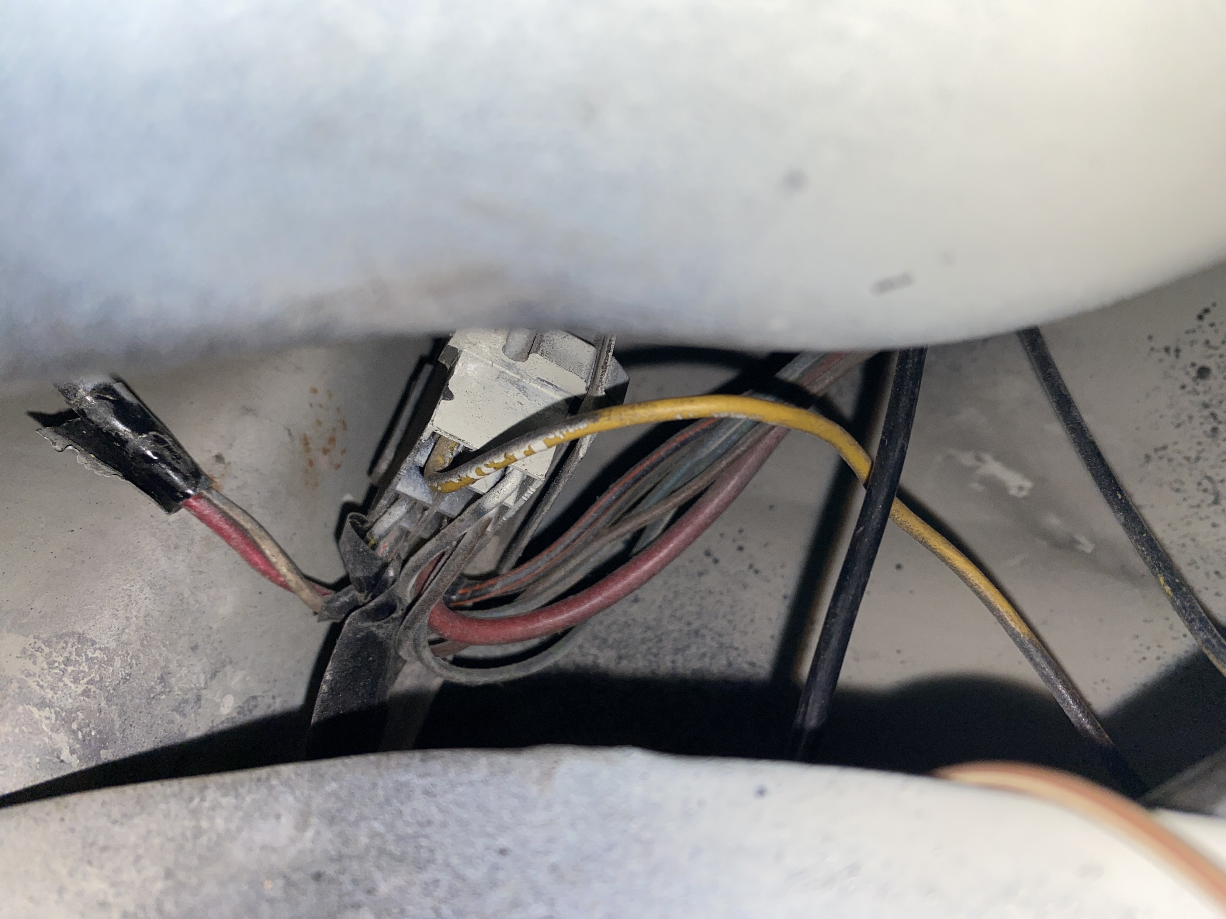

Folgendes Problem: ziehe ich am Innenlichtschalter E6 geht im Fahrerhaus Licht an, hinten aber nicht.
Schaue ich, was aus der A-Säule kommt sehe ich rot(Licht Fahrerhaus), braun-weiß gestreift (entlang des Kabels, Vermutung Türkontakt) und ein blau-rot geringeltes Kabel das ich nicht zuordnen kann.
Am Lichtschalter E6 kommt das vom Sicherungskasten an. Das zur Innenleuchte hat noch ein zweites Kabel welches angeschnitten wurde. Eventuell das für das Licht hinten, nur weiß ich nicht wo das Kabel sein sollte. Jemand ne Idee?
Weiterhin kommt vom Lichtschalter E ein braunes Kabel, welches gekappt wurde. Ein weiteres braunes gekapptes Kabel kommt von einem großen Sammelstecker links neben dem Sicherungskasten mit 10 Eingängen in 2x5 Anordnung. Dort kommt u.a. ein starkes rotes Kabel an.
Was für ein Sammelement soll das sein?
Beides kann ich nicht zuordnen... oder war hier Bastelei im Spiel?
Danke für eure Hilfe!
Grüße Hendrik

Häh... der Innenlichtschalter ist für hinten (Laderaum), siehe Stromlaufplan (rot zum Schalter und von dort zur Sicherung).
Das Licht überm Fahrerhaus sollte am Türkontaktschalter hängen (braun-weiß zur A-Säule, plus rot für Saft von Sicherung und braun für Masse).
Sprechen wir von einer Westi-Leuchte (Datenlage zu Westi-Stromlaufplänen ist dünn... auch da kenne ich nur ein braunes und rotes Kabel zur Sicherung ohne Schalter vorne) - oder von einer zweiten Innenleuchte beim Bus/Transporter?

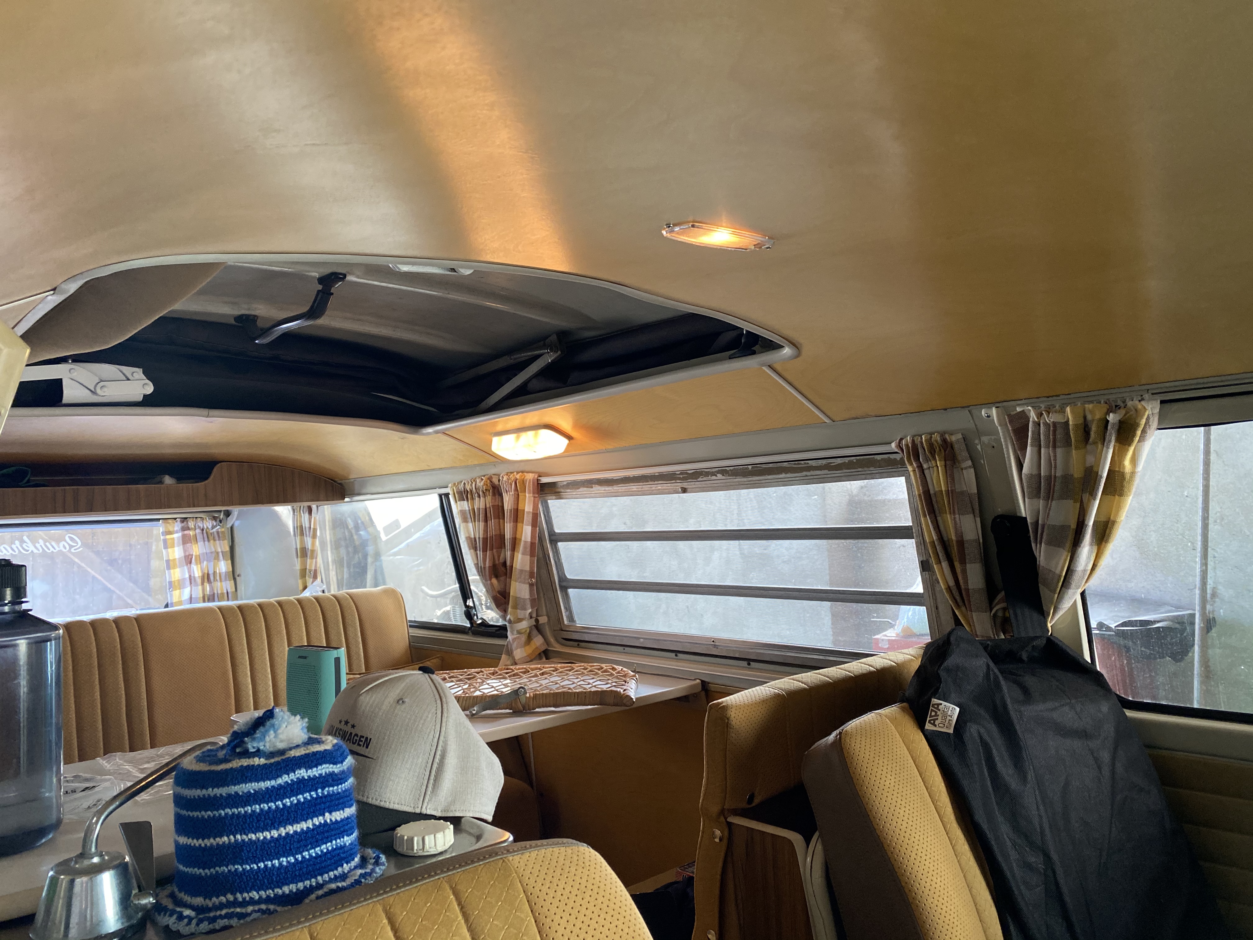

Genau eine Westy Leuchte.
„Versuch macht kluch“. Habe nochmal die Leuchte hinten abgeschraubt und gesehen, dass dort blau ankam. War leider mal mitlackiert worden und daher erst nach Freikratzen als blau-rot zu erkennen.
Mit auf den Innenlichtschalter geklemmt und siehe da: es ward Licht!
