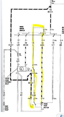

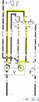

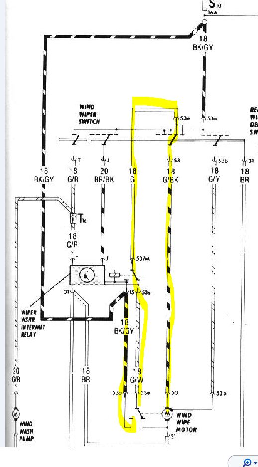

Re: Nullstellung der Scheibenwischer ist senkrecht
Hi Robert,
man schaltet den Scheibenwischer ja selten in "Nullstellung ab, sondern immer irgendwie.
Im Motor befindet sich eine Scheibe mit einer Nut, die auch im Stromlaufplan gezeichnet ist.
Ist der Wischer in Nicht Nullstellung wird der Kontakt von Klemme 53a nach 53e geschlossen.
Damit fließt dann der Strom durch den Wischerschalter von Klemme 53e nach Klemme 53 und der Motor läuft weiter.
Um in Nullstellung auch schnell genug zu halten, wird dann im Motor Klemme 53e gegen Masse geschaltet.
Damit mit die Wicklung im Motor kurzgeschlossen und der Motor wird dadurch elektromagnetisch gebremst.
Wenn du am Motor und am Gestänge anktuell nicht gearbeitet hast, sondern nur am Schalter, ist der Fehler eher dort zu suchen.
In deinem Fall muss Klemme 53e aber auch noch einmal durch das Intervallrelais: Viele Grüße

Vielen Dank Thomas für die ausführliche Erklärung und die markierten Stromlaufpläne, erst beim zweiten hinschauen habe ich die Kontakte vom Intervallschalter gefunden. An meinen Intervallschalter gibt es noch den Kontakt S dessen Funktion ich noch nicht verstehe. Aber irgendwo habe ich in älteren Posting etwas darüber gelesen. Muss ich nochmal suchen. Und auch Dir Danke Wolfgang für den Tipp. Ich glaube langsam zu verstehen wie es funktioniert.
Wenn ich es richtig verstehe laufen ja alle Kontakte zum Wischerschalter und zurück. Von daher werde ich mal alle Kontakte am Wischerschalter reinigen und überprüfen. Dann versuch ich mal die Spannung von 53a zu messen, dann müsste ich ja dem ganzen auf die Spur kommen.
