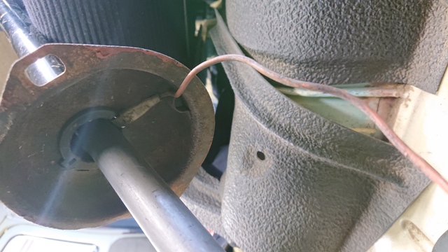

Ich versuche gerade den Kabelbaum zu entwirren, beschriften und auszubauen.
Dabei habe ich heute ein Massekabel gefunden, dass direkt unter dem Lenkgetriebe aus dem Kabelstrang zur Hupe kommt. Das ist nur etwa 10-15cm lang und kann also nur in unmittelbarer Nähe des Lenkgetriebes aufgeschoben gewesen sein. Es ist abgerissen und ich kann weder einen Kabelschuh sehen oder fühlen irgendwo da. Kann mit jemand sagen, wo das hingehört oder wo genau ich suchen muss?

Ich schätze. das ist das Kabel für die Hupe, das gehört auf den Nippel am unteren Ende des Lenkrohrs.

Kein blinder Kabelschuh an einer der Lenkgetriebeschrauben?
Wenn aber von der Hupe her kommend, dann Flachsteckerhülse im Mantelrohr.

Da ich auch gerade den kompletten Kabelbaum erneuere...
hier sieht man die am Lenkmantelrohr angenietete Lasche für den Kabelschuh (Masse)

Jouh, das ist es. Unmöglich, das von unten irgendwie zu ertasten. Prima, danke
