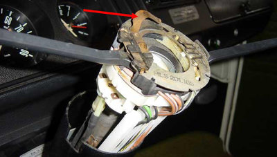

Ich baue es alles neu auf , Hardyscheibe und Lenkgetriebe das leuchtet mir ein ,die werden mit Kabel verbunden ,die Massekabel bei t2a läuft am Mantelrohr längst wo läuft es bei T2b ?

Cemil hat geschrieben: 01.05.2020 09:29 wo und wie läuft die längst zum Hupenknopf kann mir einer etwas helfen eventuell auch mit Bilder
Das braune (Masse-) Kabel von der Hupe endet oben am Lenkstockschalter und geht auf den Schleifkontakt.

Norbert mein Hauptproplem ist wie kommt die Masse Kabel nach oben .😁Das Bild ist vom t2a da der beim t2b anders sein soll , das müßte ich es wissen.
Beiträge: 7570
Re: T2b Bj 76 Hupe
Cemil hat geschrieben: 01.05.2020 14:04 … mein Hauptproplem ist wie kommt die Masse Kabel nach oben
Als einzelnes Kabel (in einem Kabelbaum, auch für die anderen Funktionalitäten) direkt nach oben zum Lenkstockschalter. :wink:
