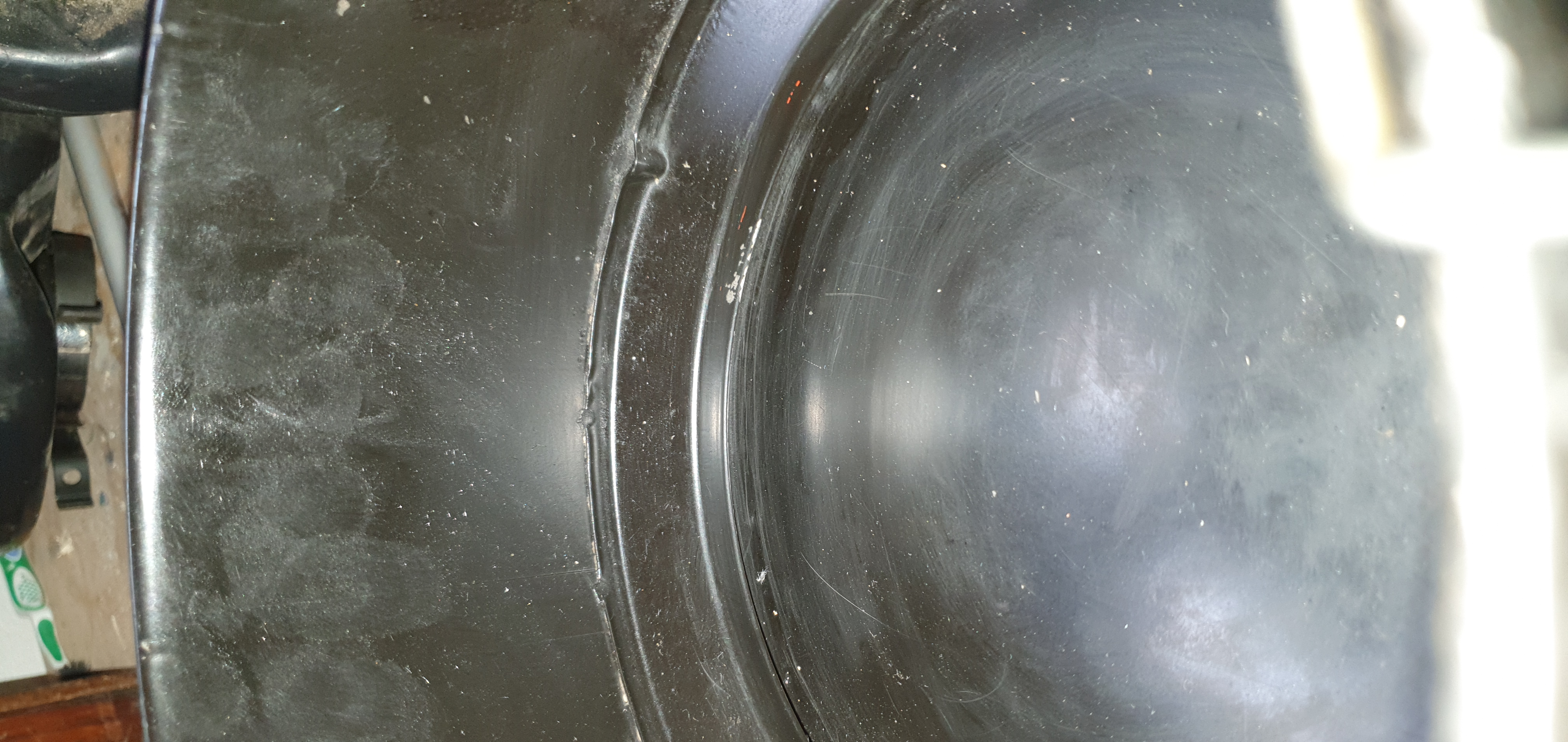

ich habe vergeblich die Such-Funktion bemüht, daher meine Frage an die Fachwelt: Wie hoch ist die Füllhöhe im Ölbadlufi mit U-Dose (211 129 607A)? Eine roter Ring ist nicht (mehr??) vorhanden, dafür eine Blechwulst etwa einen Zentimeter über dem Boden. Ich hörte von einem halben Liter Füllmenge, andere sagen bis Unterkante der Wulst. Was ist richtig?

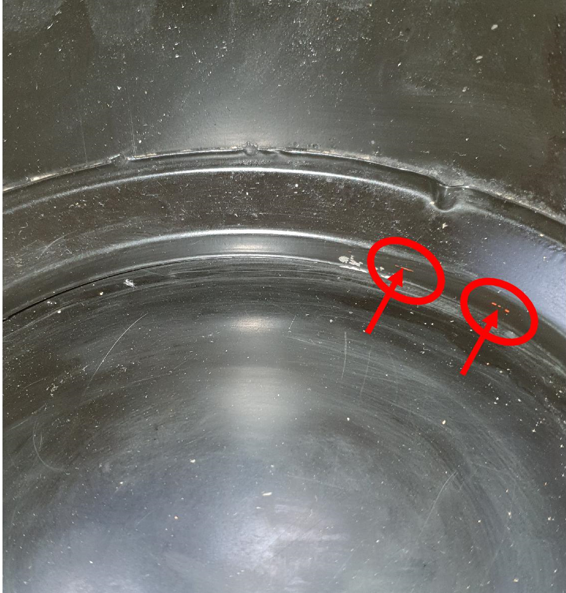

... kann es sein, dass ich auf Deinem Bild noch Reste eines roten Striches sehen kann? Nach dem Anklicken auf der rechten Seite in der Nähe des Bildrandes?

Wolfgang T2b *354 hat geschrieben: 05.05.2020 22:16 ... kann es sein, dass ich auf Deinem Bild noch Reste eines roten Striches sehen kann?
… nochmals :yau:
