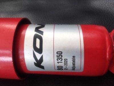

ich möchte bei meinem T2a Westfalia BJ70 an den Kolbenstangen der "kurzen" roten KONIs an der Vorderachse Begrenzer einclipsen, um ein Schleifen der Räder in den Radhäusern bei derben Bodenwellen zu verhindern.
Er ist nicht brutal tief, aber dennoch fehlt ein Zentimeterchen.
Nun das Problem: Normalerweise kann der Dämpfer so weit auseinander gezogen werden, dass die Kolbenstange sichtbar wird oder zum selben Zweck die Staubkappe abgezogen werden.
Bei den KONIs (Bild im Anhang) ist beides nicht möglich (Staubkappe ist ein fest verschweißtes Metallrohr und die Kolbenstange nicht lang genug).
Besten Dank vorab für Eure Tipps.
Jürgen

wieviel Platz nach oben hast du denn im Radhaus wenn der Bus normal beladen steht?

ich bin gerade rein gesessen und hab' nachgemessen --> 4 cm (die Länge einer 1/2-Zoll-Nuss auf den Reifen gestellt passt genau)

Ich weiß nicht ob ein Clip am Dämpferrohr hier eine wirkliche Lösung ist.
Warum nicht durch einen höheren Gummipuffer an der Traghebelkonstruktion entgegenwirken?

die original Befestigungspunkte für die Stoßdämpfer wurden nicht für solch einen Zweck (Belastung) ausgelegt.
Schau mal HIER wie Thorsten diese Sache angegangen ist.
Wichtig wäre auch zu wissen, mittels welcher Komponenten Dein Bus eigentlich tiefergelegt wurde.
HIER wurde auch einiges zum Thema niedergeschrieben.
