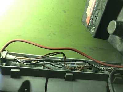

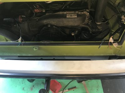

Servus,
ich habe heute am T2b. Bj.76 die AHK montiert und wollte im Anschluss den Kabelbaum an den Rückleuchten anschließen. Zur Unterstützung habe den Zusatzstromlaufplan für Anhängerbetrieb ab August 1975 hergenommen welchen ich versucht habe zu verstehen. 2. Flaschen Bier später musste ich feststellen, daß ich kein schlüssiges Konzept ableiten kann welche Kabelfarbe an welche Leuchte gehört. Die Farben des neuen Kabelbaum (Bus OK) kann ich nicht zu 100% in einem Zusammenhang mit dem Schaltplan bringen. Könnte mir bitte hier jemand kurz helfen.
Welche Kabel gehören an welche Leuchte ??
Leitet man am besten den Kabelbaum bis in den Anschlusskasten der Leuchten (Platzproblem)? Oder kleiner neuer Kasten ausserhalb? Im Lieferumfang sind diese "Stromdiebe"! Habe hiermit noch nie gearbeitet!

Leuchten:
rechts:
links:
Besten Dank.

Ich habe eine 7-polige Steckdose. Kabelschuhe mit Abzweig werde ich mit auf jedenfalls besorgen!! Die Kupplung ist eigentlich zu 90% für einen Fahrradträger gedacht. Wollte aber schon das max.1800kg an Zuglast erreichen. Zu meiner Verwunderung fehlten die seitlichen Verschraubungen im Rahmen.
- d.h ohne seitlich Verschraubung & ohne Schweißen habe ich jetzt Zuglast v. 1200kg?
- habe vorne im Kasten das J20 gegen Relais für Anhängerbetrieb 12V getauscht...... Leuchte am Armaturenbrett ist doch nicht notwendig?
Melde mich wenn es funktioniert.
