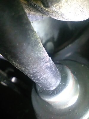

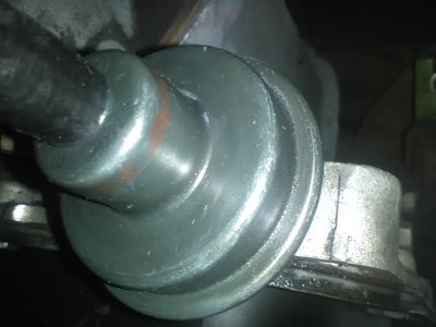

ich hab nach der Nummer gesucht und natürlich ist sie so angebraucht das ich sie nicht gescheid ablesen bzw. fotografieren kann. :roll:
Vielleicht kann man doch was erkennen.
Es ist ein roter Ring zu sehen und die Nummer scheint auf 91 zu enden... und es gibt den Buchstaben C

Das reicht schon, wobei du den Unterdruckschlauch gefahrlos abziehen kannst :wink:
Die 003 325 391 C ist für den 1,7L (was ja passt) jedoch für Einspritzer Motoren (Roter Ring) in Verbindung mit den Getrieben EG, EH und EK vorgesehen. Die Kombination gab es so im Typ 4.
Interessant dass du keine Einschränkungen "erfahren" hast, da sieht man wie unwichtig die Dose ggf. ist :D

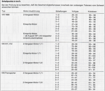

Du kannst bei Gelegenheit folgendes testen:
1. Erfolgt ein Hochschalten bei Betätigung des Kickdown in den 2. und 3. Gang? (sowohl im kalten als auch Warmen zustand EINMAL testen).
2. Erfolgen die Schaltvorgänge bei zu hoher oder zu niedriger Geschwindigkeit? (Anhand der angehängten Liste vergleichen).

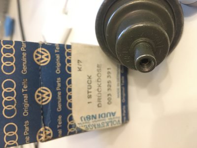

Unterdruckdose habe ich inzwischen --> siehe Bild oben
