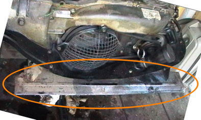

ich vermute wie Stefan, dass das Wärme-Abschirmblech fehlt zwischen Endtopf und Motorverblechung und die Hitze vielleicht ungünstig staut:
(Siehe auch Bildtafel 011-00, Teil #16, 039 119 227, Abschirmblech)
Ohne AHK gab es unter der Stossstange auch nochmal eine Blechblende - ich denke aber eher zum Sichtschutz auf den Auspuff.
(Siehe Bildtafel 056-00, Teil #13)

Rolf-Stephan Badura hat geschrieben: 25.05.2020 17:54 Die Stoßstange wird zwar warm, aber nicht heiß...
:shock: Echt jetzt...
Wenn der Bulli eine Zeit im Leerlauf läuft und steht wird bei mir die Stoßstange heiß. Abschirmbleche sind beide vorhanden - das kleine an der Stoßstange und das große von Deinem Bild. Das ist bei beiden meiner T2 mit Typ 4 so.
Und mit heiß meine ich das man die Hand da nicht lange drauflegen möchte....nur ganz kurz wenn überhaupt :ritter:

Ich war gerade nochmal am Bulli - dass von Rolf bebilderte „Wärmeabschirmblech“ fehlt bei mir!
Meine Motorverblechung ist ansonsten soweit vollständig und die Schaumstoffdichtung habe ich selbst erneuert.
Bernd seine Beschreibung „die Hand da nicht lange drauflegen möchte“ trifft es exakt.
Da werde ich also mal versuchen mir schnellstens so ein „Wärmeabschirmblech“ zu besorgen... sollte jemand zufällig eines übrig haben, bitte eine kurze Info an mich 😉

Da werde ich also mal versuchen mir schnellstens so ein „Wärmeabschirmblech“ zu besorgen... sollte jemand zufällig eines übrig haben, bitte eine kurze Info an mich Bild
Das Blech fertigt z.B User Bushöhle aus Edelstahl nach. Gibts aber auch bei z.B. Wagenteile. Da habe ich meins her ...
