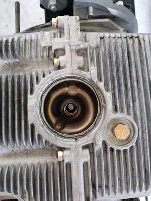

bin gerade am Ölwechsel. Hab die Schraube und Deckel wo auch das Ölsieb ist abgeschraubt. Wie entferne ich nun das Ölsieb?
Will da nichts kaputt machen. Freue mich über Tipps.

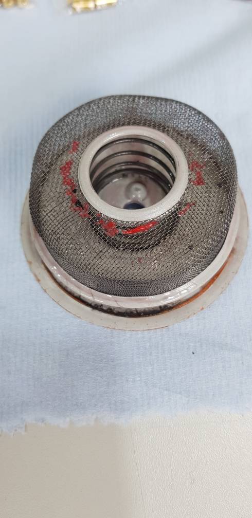

Der Aufbau ist, von außen nach innen:
Mutter - Deckel - Dichtung - Ölsieb - Dichtung - Motorblock.
Vielleicht hat jemand vor Dir Dichtmasse benutzt. Dann gehst halt etwas schwerer raus. Das Ölsieb hat einen umlaufenden Rand und ist aus dünnem Blech.
Und später auf keinen Fall die Mutter mit mehr als dem angegebenen Drehmoment anziehen. Sonst ziehst du die Schraube krumm, die die Motorhälften verbindet. Dann ist ein Nockenwellenlagerbock auch kaputt und du kannst den Block wegwerfen ..

Das Ölsieb ist also nicht verschraubt? Nur abziehen
