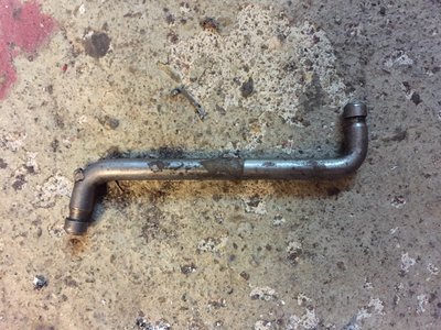

Hallo zuammen,
jetzt habe ich leider vergessen, welche Seite der S-förmigen Druckstange unter dem Gaspedal nach wo kommt. Das eine Ende ist ja rechtwinklig, der andere hat bestimmt einen 105 Grad Winkel.
Kann leider kein Foto nirgends finden.
Gruß Gudrun
Gruß Gudrun

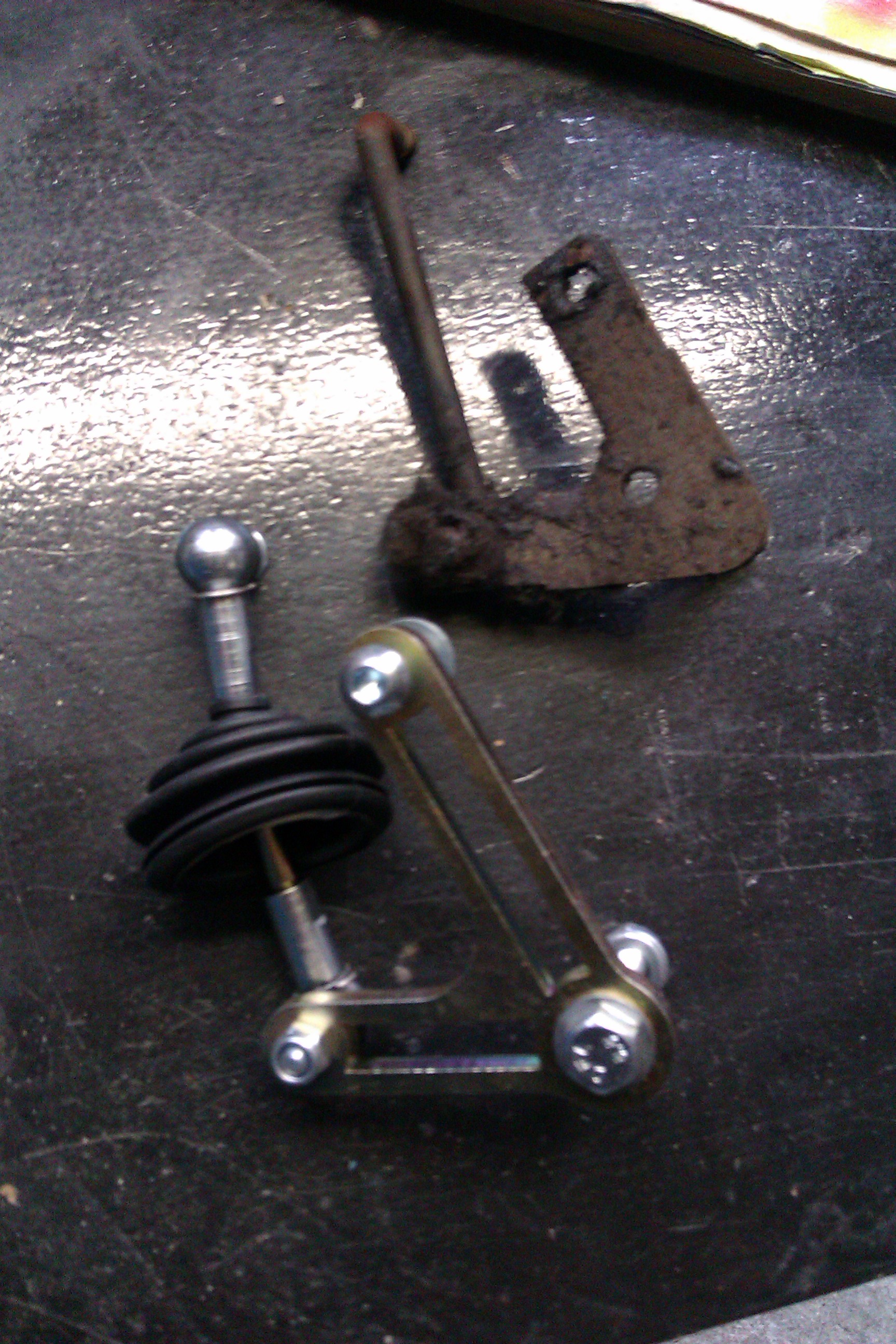

Diesen Hebel meine ich.
Meine dunkle Erinnerung sagt mir: den 90 Grad Winkel ans Pedal. Richtig?
Gruß und Danke
Gruß und Danke

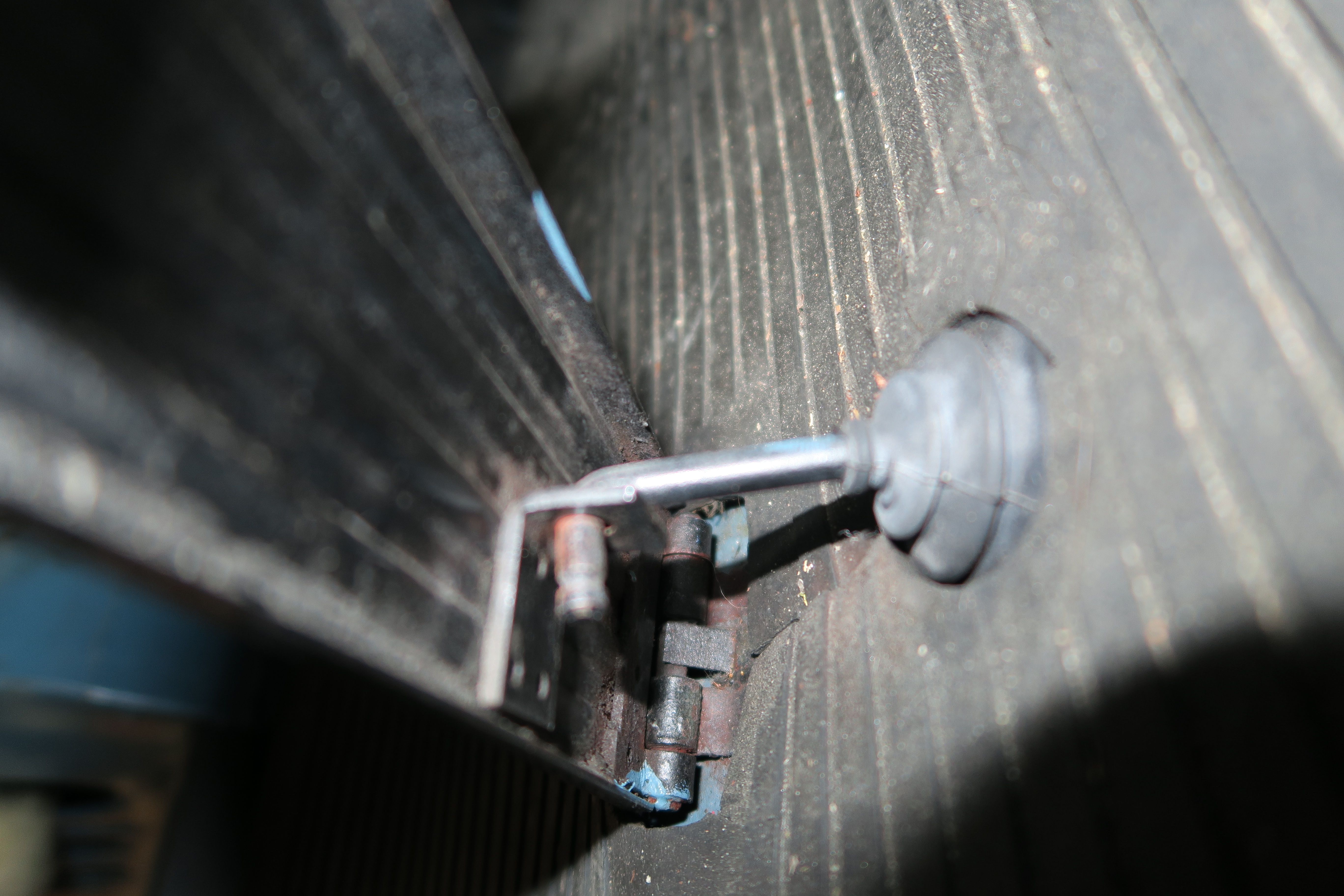

Hallo Gudrun,
habe leider kein gutes Bild, aber danach würde ich sagen: andersrum Gruß,
Klaus
Klaus

Hallo Klaus,
der sieht ja noch „besser“ aus als mein Alter. Glaube auch es ist andersrum, aber echt schwer zu erkennen.
Danke!
Danke!

Hallo Gudrun,
… sehe ich auch so und hab das bei meinem T2 a/b entsprechend so vorgefunden, dass der exakt 90° Winkel unten eingehakt wird.
Ans Gaspedal dann die über 90°, damit bewirkt man, dass sich die Druckstange dort anlegt und somit kein Druck auf die Feder ausgeübt wird.
Hier noch 'ne Meinung dazu: https://zerotosixtyeventually.wordpress ... y-rebuild/

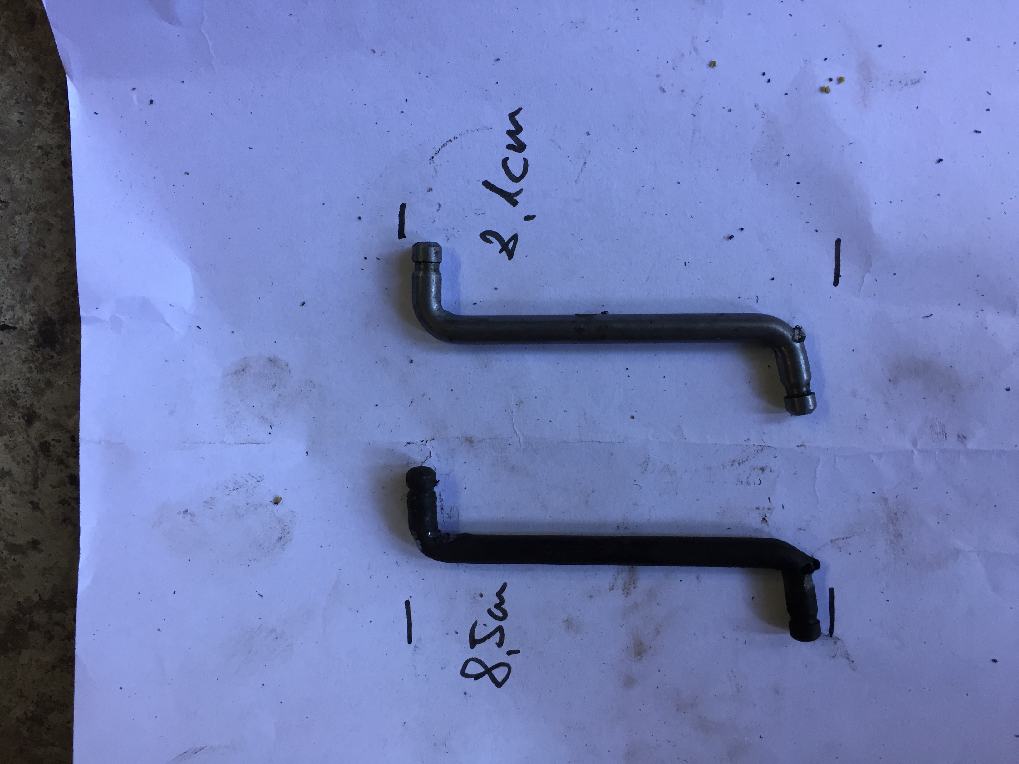

Oh bin ich sauer!! Ich habe jetzt 2 Stunden versucht diesen neuen Hebel, mein neues Pedal und die neue Aufnahme am Boden, samt neuem Bolzen „mal eben“ zusammen zu bauen. Andauernd bekam ich Spannung drauf, das Pedal klemmte. Dann ENDLICH kam mir die Idee es doch mal mit dem alten Hebel zu versuchen: alles WUNDERBAR.
Dann die Hebel verglichen: der Neue ist erstens kürzer und zweitens sind die Abwinklungen in der Flucht, bei dem alten sind sie leicht versetzt.
Es ist so ein Elend mit den Teilen
