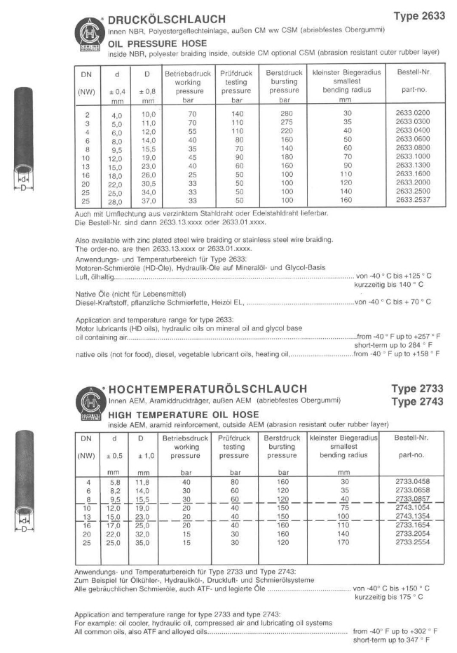

ich habe heute beim Ölwechsel festgestellt, das der Ölkühlerschlauch weich geworden ist.
Ich hatte damals den von CSP bestellt. Ich meine im Hinterkopf zu haben das der auch bei anderen Leuten schon Probleme gemacht hat.
Nun Habe ich mal in diesem Beitrag gesucht und bin auf den Choline Schlauch gestoßen.
Bei Benzinleitungen bin ich mit den Cohline Schläuchen ja auch zufrieden.
Deshalb mal die Frage, hat die jemand im Einsatz und halten die?
Und wenn die jemand im Einsatz hat, welche der beiden Versionen?
https://tk-carparts.de/10-meter-oelkueh ... ch-9993003
2633.1000
Bis 125°
https://www.hydraulikschlauch24.de/Nied ... :2099.html
2743.1054
Bis 150°

ich habe die Schläuche bis 150Grad von Hydraulikschlauch 24 verwendet und bin seit nun 5000km vollkommen zufrieden. :gut:
Dort bekommst Du auch sämtliches anderes Anschlussmaterial.
Ich habe allerdings die nächste Größe verwendet.
Passend zu meinen VA Leitungen unter dem Auto mit 15/1mm habe ich auch die Schläuche etwas großzügiger gewählt, das ist gut für den Öldruck.
Warum alle Tuner diese dünnen 12mm Schläuche verkaufen verstehe ich nicht wirklich. Man sehe sich mal Porsche Ölleitungen an, die haben glaub 26mm Durchmesser.

ich habe den Cohline 2633.1000 verbaut, ebenfalls bei Hydraulikschlauch24 bezogen. Der soll +125°C (kurzzeitig bis 140°C) aushalten. Da meine Öltemperatur auch bei 130 km/h und 36° nur bis knapp 115° hochgeht (gemessen am Öldruckregelkolben und angezeigt mit Deinem 3-er Instrument), halte ich das für absolut ausreichend.
Meine Erfahrung beschränkt sich auch allerdings lediglich ein halbes Jahr und knapp 5.000 km, also liegt noch keine wirkliche Langzeiterfahrung vor.
Ich habe allerdings auch lange über die Schlauchauswahl gebrütet und Cohline hat sich (abseits von Hochtemperatur-Spezialschläuchen für mehrere 100 €) als die qualitativ wohl annehmbarste Variante heraus kristallisiert.

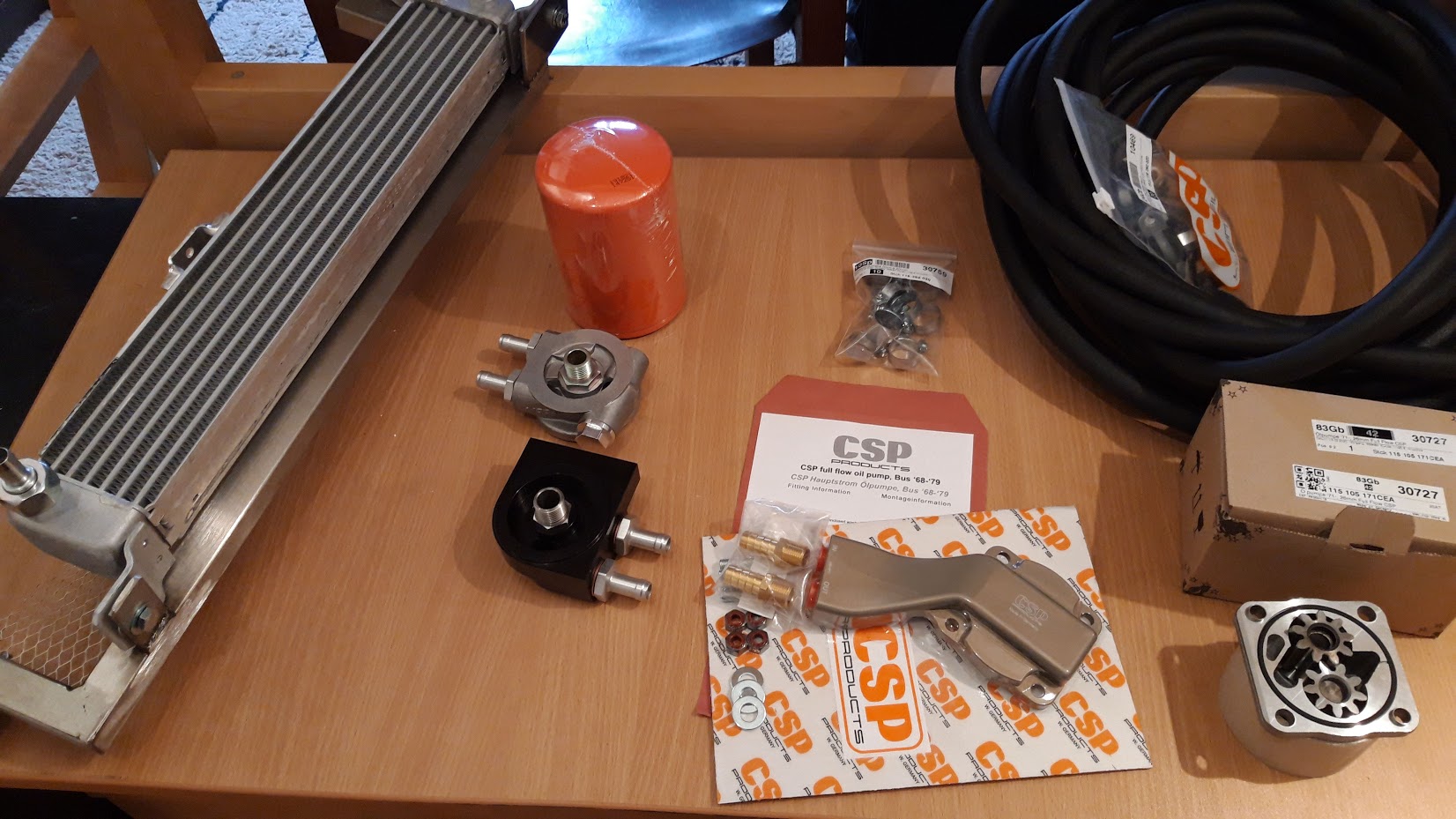

Habe dieses Frühjahr endlich meinem Bulli einen Zusatzölkühler spendiert (in frühen Jahren hatte ich kein Geld, in den vergangenen Jahren keine Zeit). Da ich lange nach einer für mich optimalen Variante gesucht und hier im Forum viele Anregungen gefunden und erhalten habe, poste ich mal ein Foto aller verwendeten Teile, ausgelegt in der Einbau-Reihenfolge von vorne nach hinten. Meine Vorstellung war: den Serienkühler behalten, eine full-flow Lösung mit Filter haben und dabei so wenig wie möglich irreversibel verbasteln. So musste nur die Ölpumpe gewechselt werden, alles andere angeschraubt und fertig.
Verzeihung, falls das für die "Profis" hier im Forum banal ist, aber ich denke es könnte noch andere Idioten wie mich geben, die nicht von vornherein wissen wie das gehen könnte und was man dazu alles braucht.
Nach den ersten 2000 km und einigen Alpenpässen (bei denen ich sonst immer auf halber Höhe eine Abkühl-Rast eingelegt hatte): Einfach herrlich wie die Öltemperatur fast konstant zwischen 80 und 90 Grad bleibt. Hochsommertemperaturen über 30° sehe ich schon sehr gelassen entgegen.
Übrigends: Großer Dank an Matthias für die Halterung, hat exakt gepasst!
