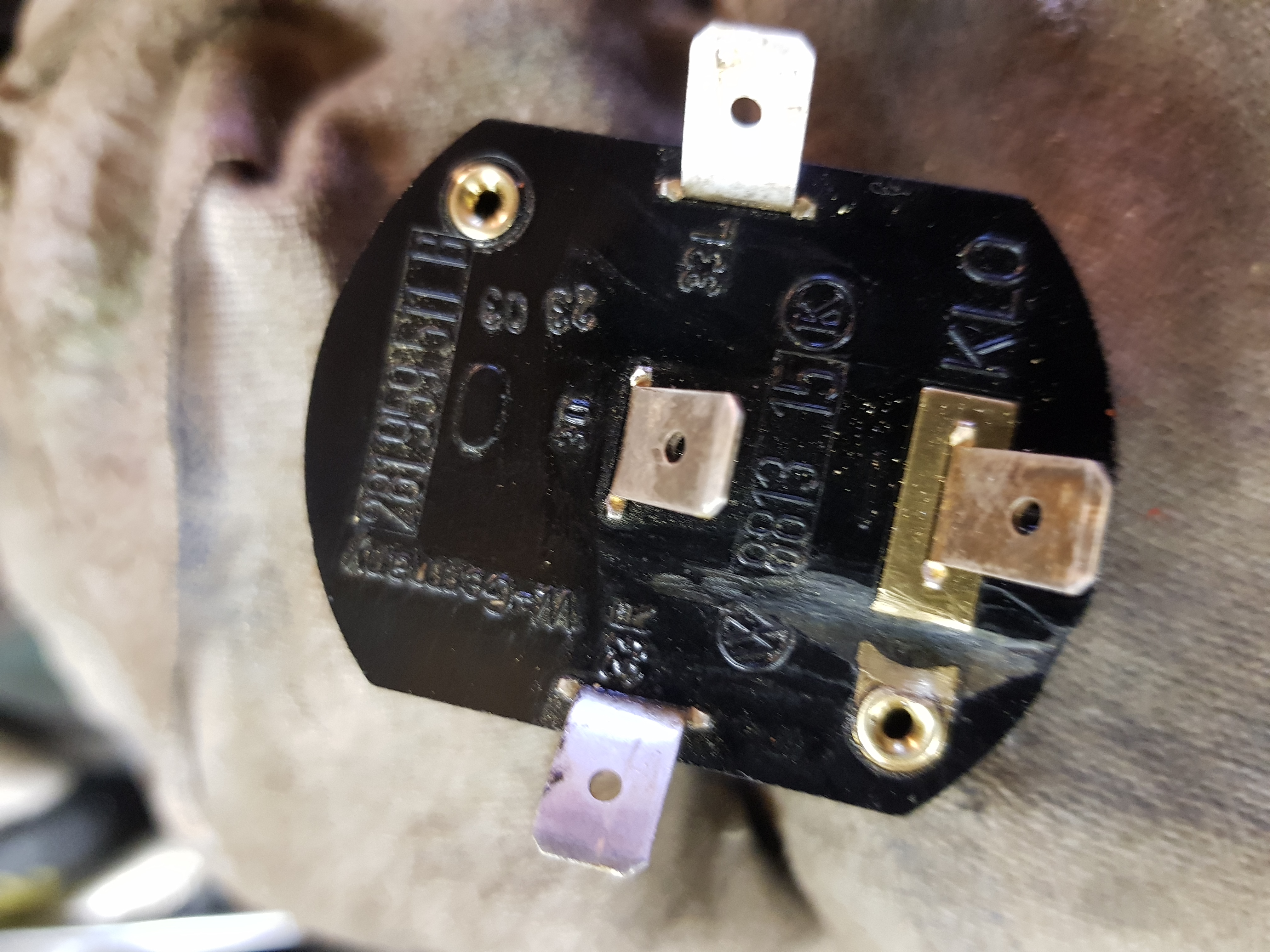

Rolf-Stephan Badura hat geschrieben: 12.04.2020 20:01 … mir schwant Dein Schalter "281 959 511 B" funktioniert nicht...
So sehe ich das auch. 33L und 33R werden ja jeweils auf die feste Masse (KLO dürfte wohl die feste Gehäusemasse sein) gelegt.
Nun weiß ich nicht, ob man da die Verbindung auftrennen kann und ob dann noch genügend Festigkeit der Konstruktion gegeben ist. :?
Edit: Ev. kann man die entsprechende Niete ausbohren, das Loch etwas weiten und dann eine Schraube mit Isolierscheibe setzen.
Wir haben zwar insgesamt 3 Schalterstellungen incl. der Nullstellung, das nützt aber eben so nichts.

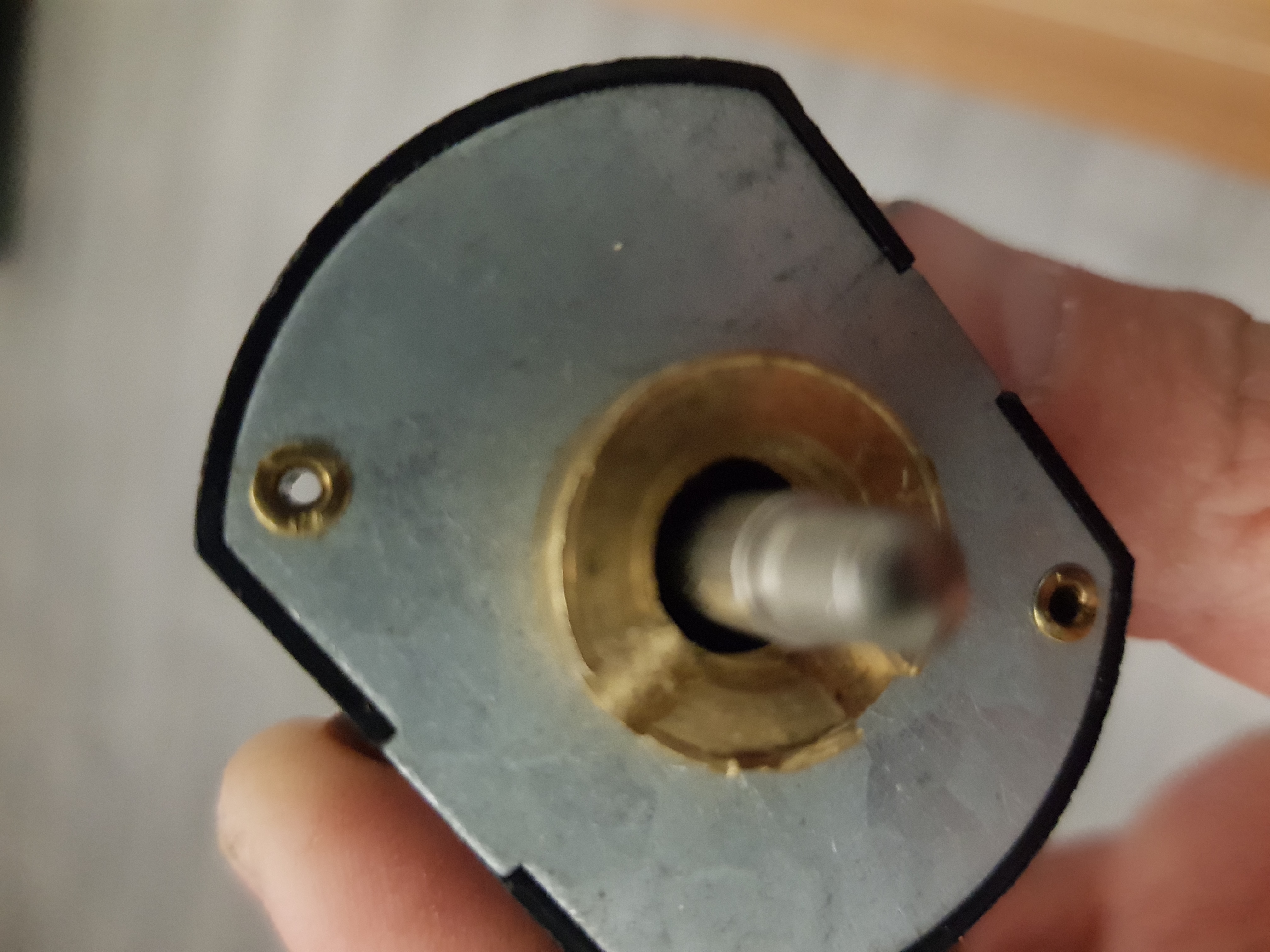

schau mal, der Schalter hat 2 durchgehende Nieten. Die lassen sich bestimmt ausbohren.
Dann müsste man sehen wie das Teil innen aufgebaut ist. Eine lange Schraube durch ist theoretisch denkbar...aber ob ich so eine auf die schnelle finde :surprised:
Vielleicht lässt sich der Gehäusedeckel auch einkleben?
Ein Versuch wäre es wert. Im schlimmsten Falle kann ich ihn dann wegschmeissen :steine:
Und ja KLO ist Masse, unter dem Kontakt steht die 31.

Hallo, habe diesen schalter auch verwendet man muss hinten den kleinen blechstreiffen der kontakt macht via die niete nach das metall montage messing dings durchtrennen dann funktioniert es!

Dirty Harry hat geschrieben: 12.04.2020 22:12 man muss hinten den kleinen blechstreiffen der kontakt macht via die niete nach das metall montage messing dings durchtrennen dann funktioniert es!
:gut:, wenn das in der Praxis erprobt ist, stellt es somit die Lösung dar. :D

matthias_vwauto hat geschrieben: 12.04.2020 21:44 schau mal, der Schalter hat 2 durchgehende Nieten. Die lassen sich bestimmt ausbohren.
Dann fällt aber alles auseinander, wir haben ja nun die Lösung.
30 wird nun als Klemme 15 genutzt,
33L -> Klemme 33f (langsame Stufe über Vorwiderstand)
33R-> Klemme 33b (schnelle Stufe ohne Vorwiderstand)

also den kleinen Blechstreifen durchsemmeln und dann habe ich einmal rechts bzw. links die entsprechenden Ausgänge um richtig ansteuern zu können. Hmm...klingt nach einer einfachen Lösung. Werde ich so mal einbauen und probieren :gut:

Habe dann tatsächlich das kleine Metallplättchen vom Schalter durchgesemmelt und den Schalter eingebaut.
Die beiden seitlichen Abgänge habe ich für die Lüfterstufen langsam/schnell genutzt und die 30 auf die werksseitig vorgesehene Sicherung angeschlossen.
Wichtig wäre noch zu sagen, das auf den Schalter keine Masse mehr geklemmt werden muss, sonst hat man einen Masseschluss und es funktioniert nur eine Schalterstufe.
Der Schalter hat auch mäßig ins Armaturenbrett gepasst, war mit der Rosette ganz schön straff. Der Stift auf den der Schalterknopf drauf kommt, der könnte ein bisschen länger sein. Dann würde der Schalter nicht ganz so straff sitzen. Aber im Ergebnis funktioniert alles wie es soll.
