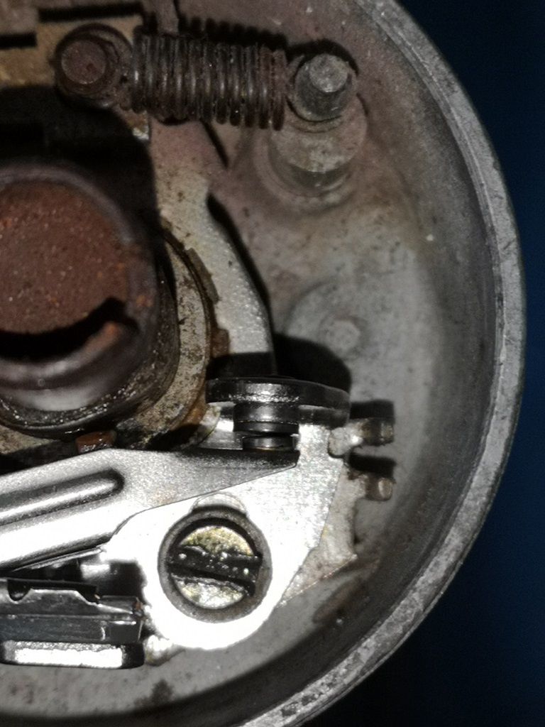

muss mal Rückmeldung geben...
Lieber Norbert, da hast Du Recht, schade, dass ich das nicht wusste... Ist aber jetzt auch nicht ganz so einfach darüber zu stolpern, der B-Motor ist ja nicht der häufigste Motor im T2.
In meinem speziellen Fall würde ich das tatsächlich auch nicht so kritisch sehen, da schon ein Gebläsekasten mit Hundehütte und sogar Typ4-Ölkühler verbaut ist.
Der Motor läuft endlich wieder, das auch richtig gut, ABER mit Zündkontakten.
Ich habe so ziemlich jeden Fehler gemacht, den man machen kann. Ich rate auch nochmals darauf hin, die Kabelreihenfolge zum 100sten Mal zu kontrollieren, man findet doch einen Fehler :shock:
Noch dazu hatte ich in der Mitnehmernut des Zündverteilers einen kleinen Krümmel, der dafür gesorgt hat, dass er nicht zuverlässig angetrieben wurde.
Die Kontaktqualität hat ihr restliches dazugegeben:
Man sieht es nur schlecht, aber die beiden Kontaktflächen stehen sich nicht parallel gegenüber. Ich konnte den festen Teil von einem Alten nehmen und mir so was hinbasteln.
Ordentlich eingestellt und es kann losgehen.
Jetzt ist er wieder richtig willig und will raus :D
Das Zündmodul werde ich trotzdem mal noch ausprobieren... Bei Gelegenheit :steine:
