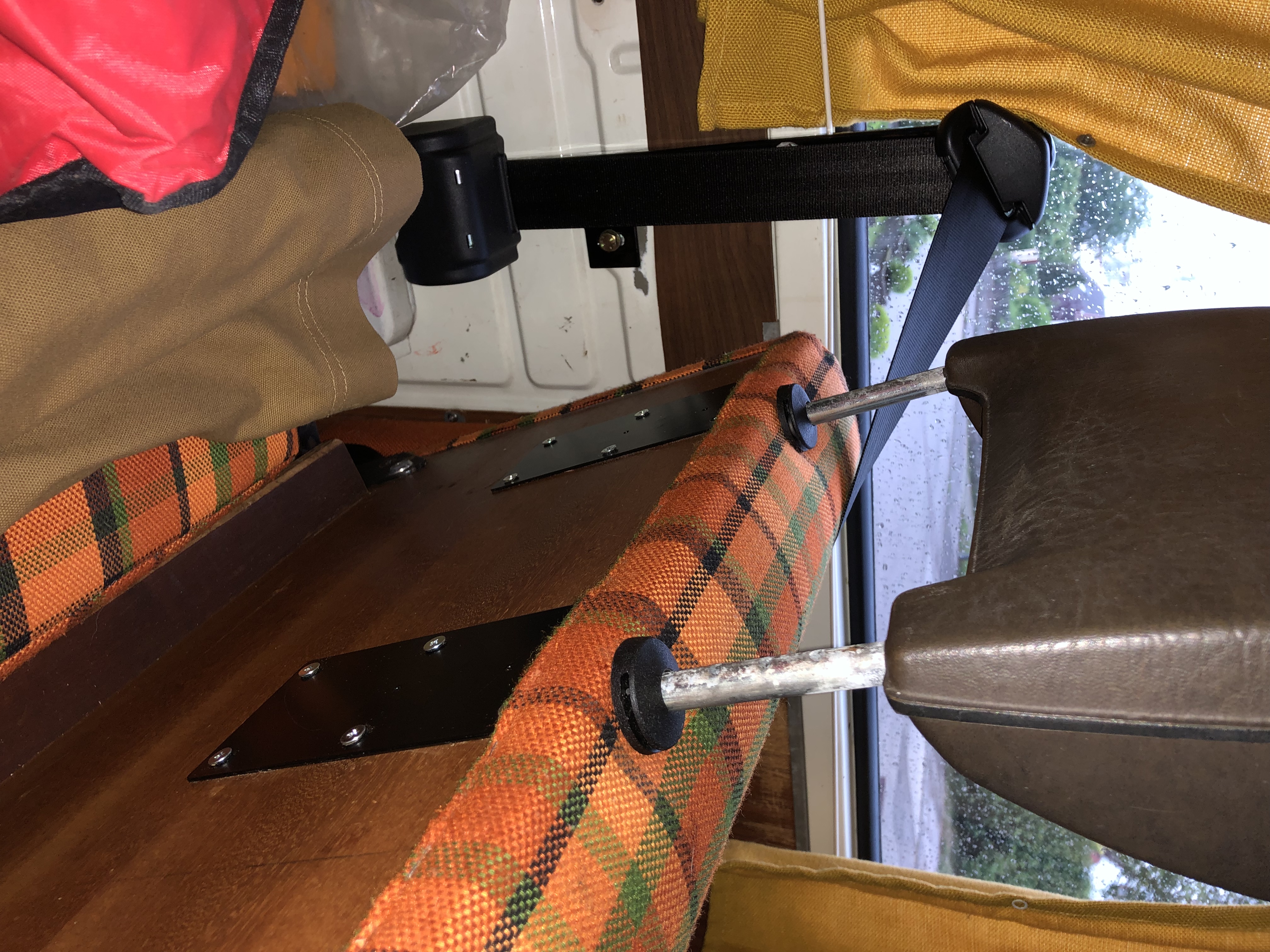

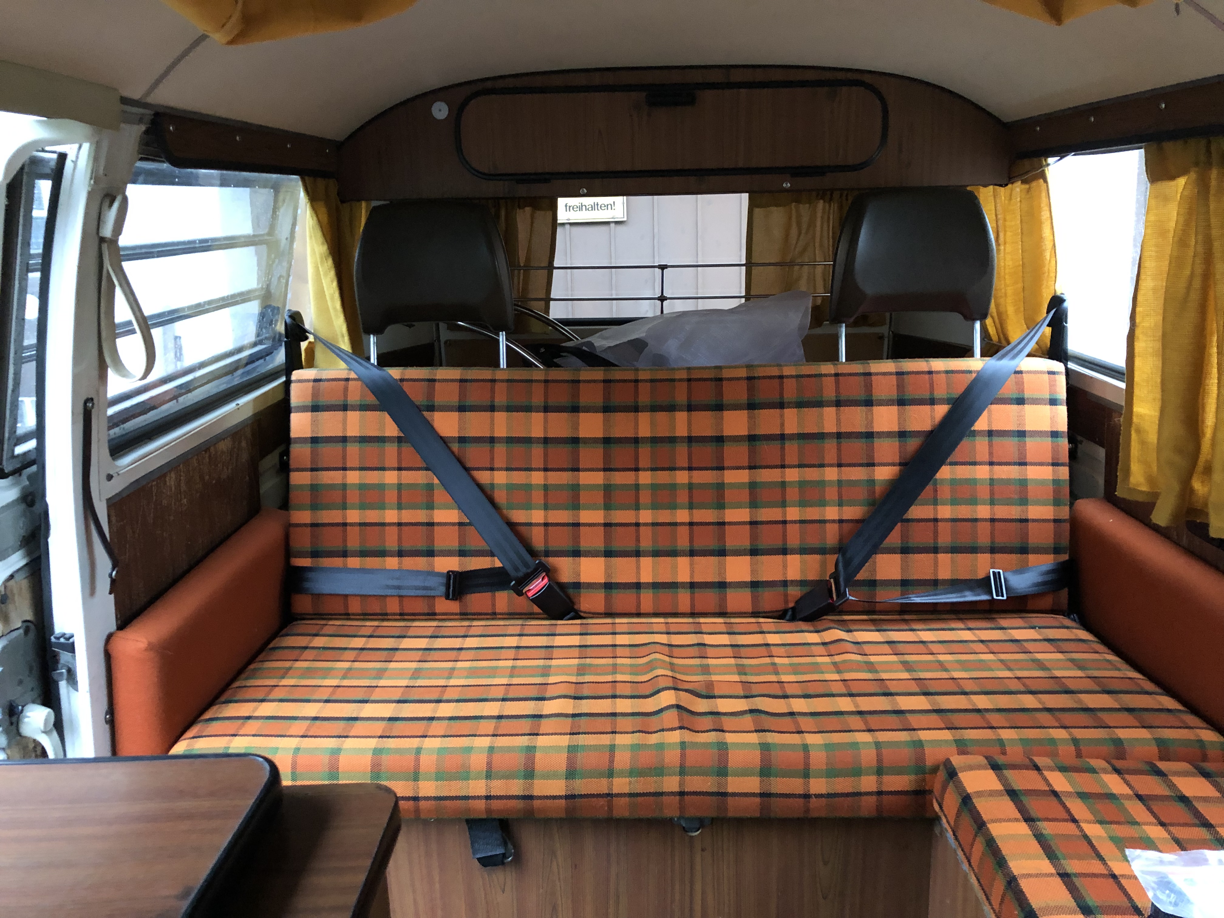

Habe jetzt auch auf der Beifahrerseite den Adapter verbaut. Danke Andreas. Kopfstützen sind jetzt auch dran. Hab hierzu die Rückenlehne nachgebaut, mit stabileren Material & mittels der Adapter und T3 Kopfstützen nun sieht es so aus. Bin zufrieden.
Vielleicht werden die Kopfstützen noch grün überzogen wie vorne.

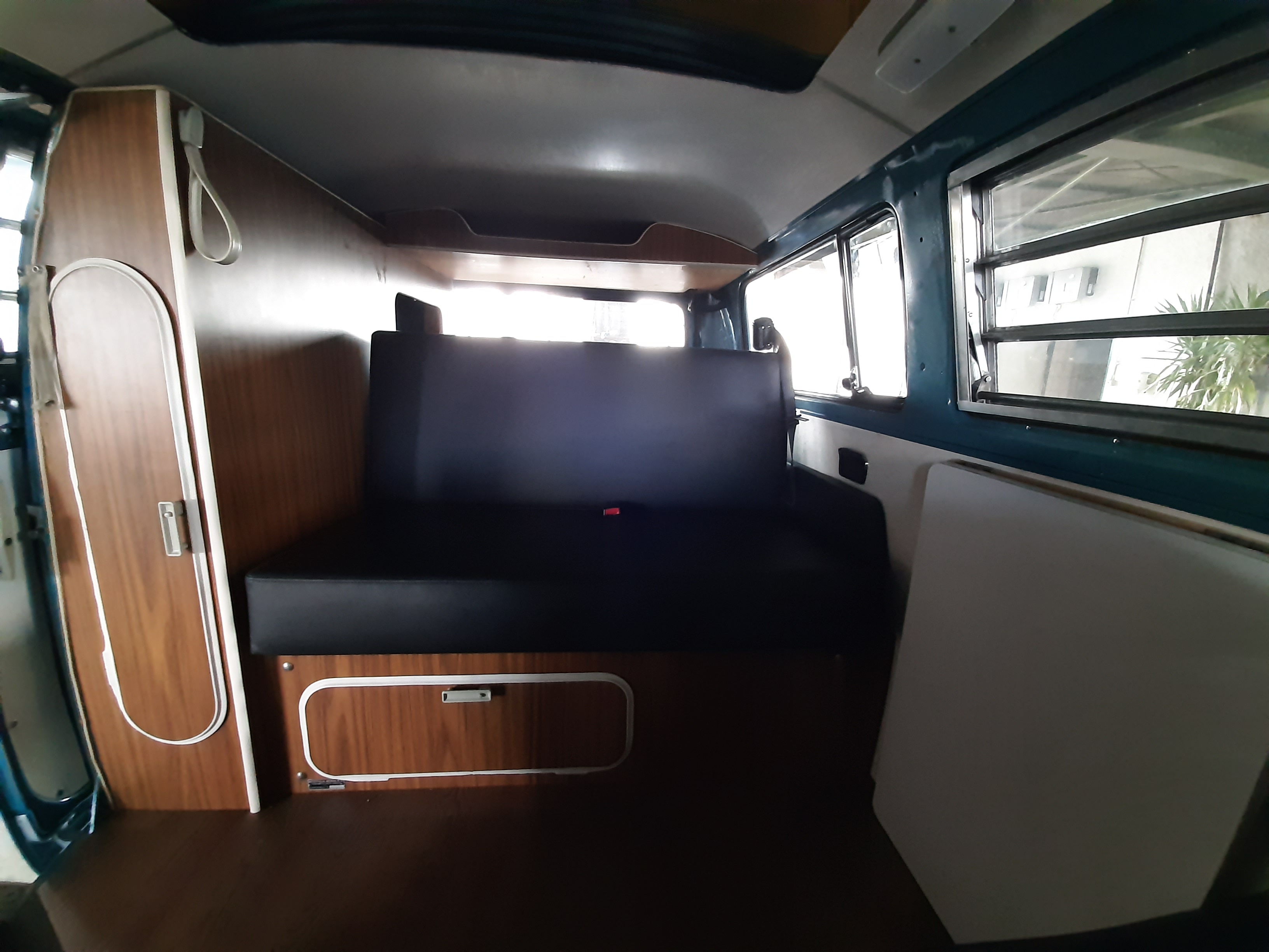

So sieht es jetzt links verbaut aus. Falls dies jemand auch vor hat.

moin moritz,
legst du die massive platte (erstes bild) von der tankseite unter, um
ne stabile auflage (für die muttern) für die verschraubung des teils
zu haben?
hast du das reingeflexte loch da überm tank (mittelinks im bild)
extra dafür angefertigt oder war das eh schon da?

Hallo Dietmar,
das Loch war bereits drin, es wird inzwischen durch ein Blech bedeckt.
Da es drin war könnte ich die Metallplatte als Konterplatte mit Gewinden einsetzen, die sollte nicht herausreißen, hoffe dass die 1,5-2T Zug aushalten.
Besser jedenfalls als Blindnietmuttern.
Die Zugkräfte insbesondere die leicht zum Fahrzeuginnern können einigermaßen mit Scheerkräften durch Befestigung am Schrank ausgeglichen werden.
VG Moritz

ich bin gerade auch am 3 Punkt Automatikgurte an der hinteren Sitzbank nachzurüsten. Auf der linken Seite habe ich schon einen 3 Punktgurt nachgerüstet, nun kommt die rechte Seite drann. Mein Problem ist, das auf der Beifahrerseite ein Schrank verbaut ist. Hat von euch jemand ne Lösung wie man ohne den Schrank anzubohren einen 3 Punktgurt nachrüsten kann?

Hallo Zusammen,
ich wollte hier auch nur nochmal Feedback für die sehr guten Halter von Andreas geben.
Habe Sie letztes Jahr beidseitig in unserem Helsinki eingebaut. Nach zwei Urlauben mit unserem Nachwuchs gibt es nichts zu bemängeln. Meine Frau kann jetzt auch hinten bei der Kleinen mitreisen. Dazu kamen noch Kopfstützen vom T3 mit rein.
Gruß, Fritz
