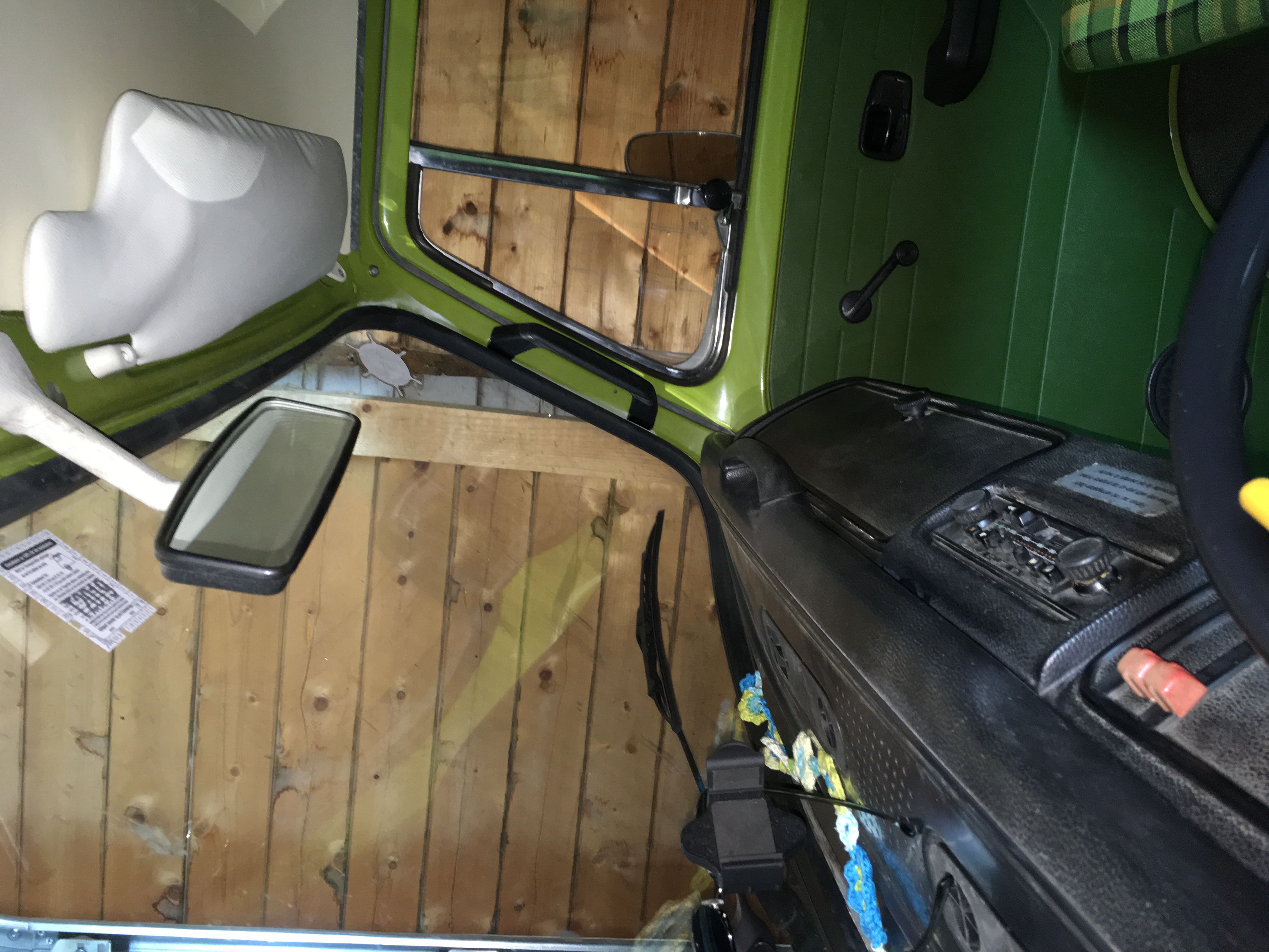

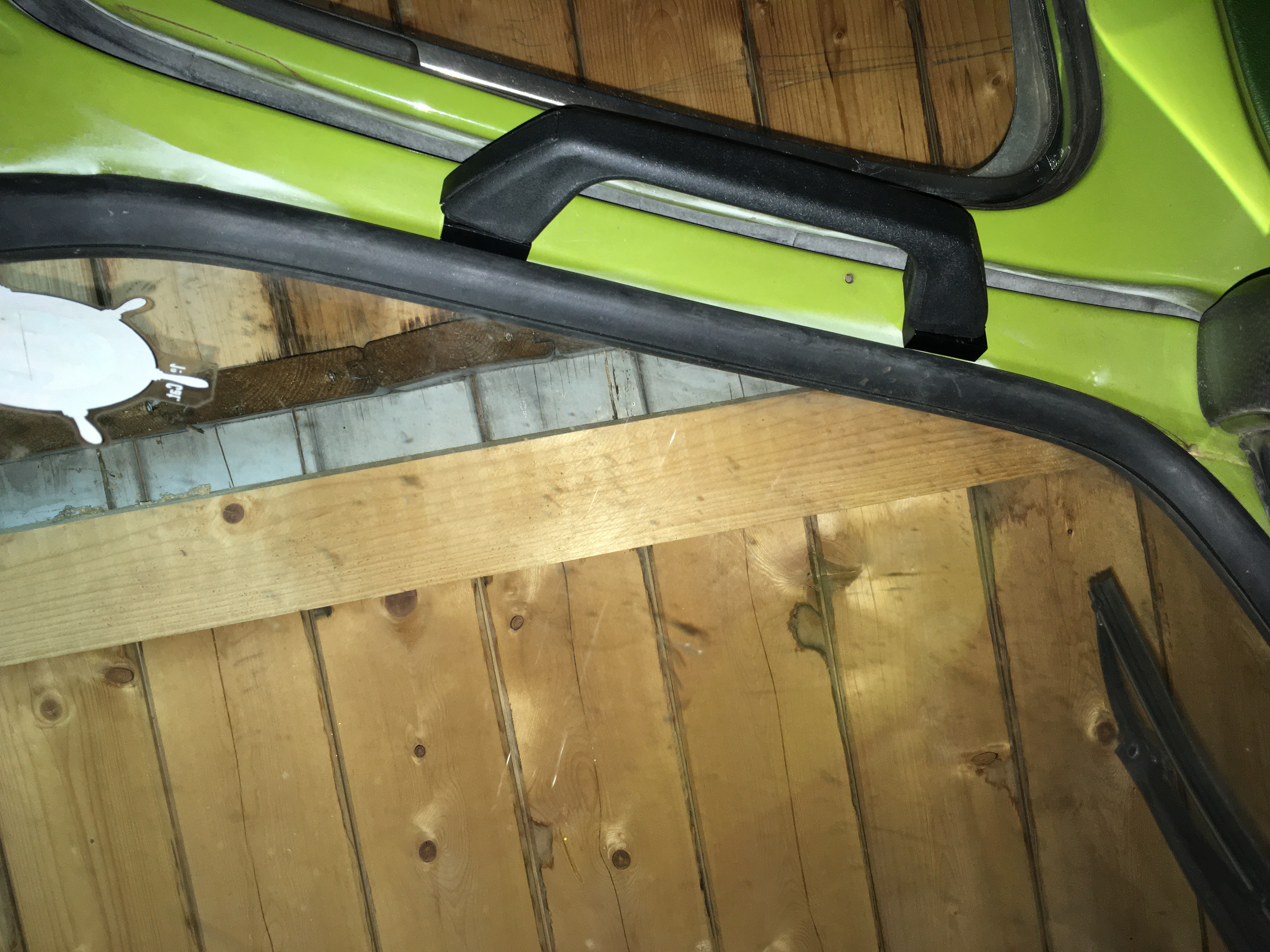

Der T3-Griff ist heute gekommen. Hm, wirkt sehr wie billiges Weichplastik, obwohl er schon genauso aussieht wie bei den Originalbildern.
Mit 4 M4-Gewinden im A-Holm hab ich ihn dann reingewurschtelt. Insgesamt passt es vom Design her schon auch zum T2b:

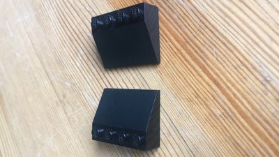

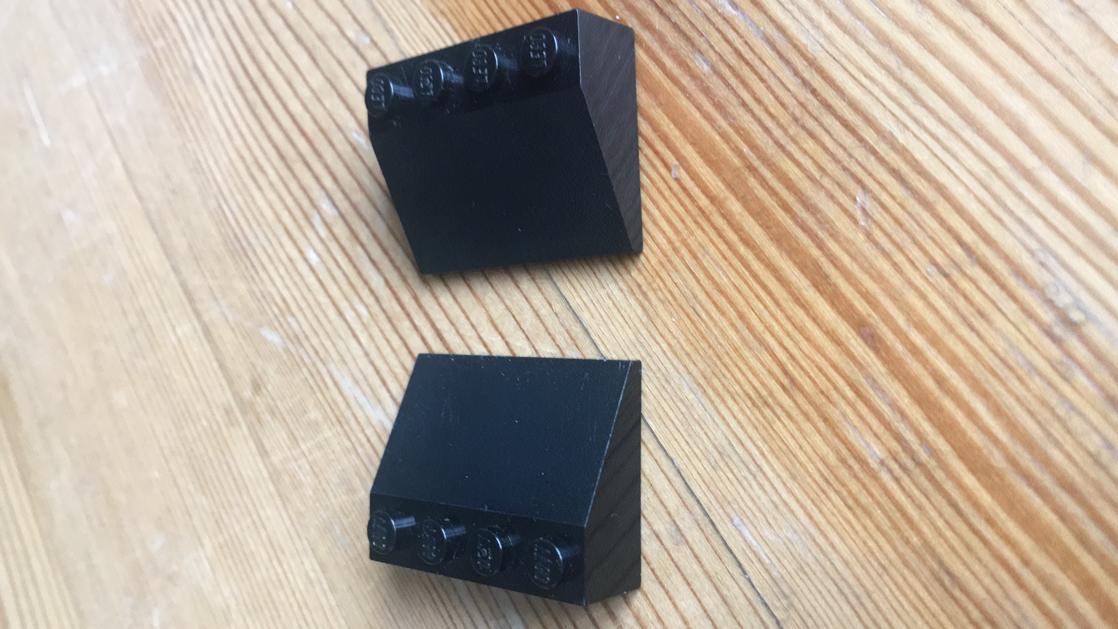

Leider hatte ich übersehen, dass der Griff auch beim T3 mit schrägen Unterlegplatten montiert wird, damit er nicht parallel zur Windschutzscheibe, sondern im 90°-Winkel in den Fahrgastraum steht.
Musste ich mit millionenfach erprobtem Material halt etwas improvisieren.
