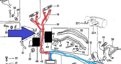

Noch eine Idee:
Was ist wenn ich die Ansaugluft der Heizung aus dem Heizungskanal unter dem Fahrzeug entnehme? Dann habe ich einen Teil Umluft (Luftentnahme aus dem Fahrzeuginneren über die Heizungsdüsen) und einen Teil Frischluft (Ansaugung über die Wärmetauscher)
letzteres hätte auch den Vorteil das die Luft schon vorgewärmt ist wenn ich grade gefahren bin. Wieviel Umluft / Frischluft kann ich evl. über den Hebel im Fussraum unter dem Amaturenbrett regeln wenn ich die Ausströmer im Fussraum Stilllege?
Ich möchte zum Warmluftauslass (Hinter meiner halbhohen Transporter-Trennwand Richtung Wohnraum) ungern noch ein ein 60er Loch in Boden bohren.
Gruß, NIko
Gruß, NIko

schlechte Idee - wenn der Motor läuft, kann das zu heiß werden für den Lüfter in der Standheizung - der geht von Frischluft oder warmer Innenraum-Luft aus.Frank_Hopfner hat geschrieben: ↑08.07.2020 11:13Was ist wenn ich die Ansaugluft der Heizung aus dem Heizungskanal unter dem Fahrzeug entnehme?
Auch die Lüfter beim Typ 4 Moped bewegen nur Frischluft - drücken sie in Wärmetauscher. Danach wird es recht heiß - auch vorne können noch 80 Grad ankommen.
Je heißer, desto kürzer die Lebensdauer...
Du kannst Da auch keine Warmeluft reindrücken - das kommt dann nicht nur vorne raus, sondern auch hinten, wenn der Motor nicht läuft und die Heizklappen hinten noch offen (oder nicht dicht mit Silikondichtungen wie beim T3) sind beim Typ 1 (Typ 4 hat Rückschlagklappen am Gebläsegehäuse).

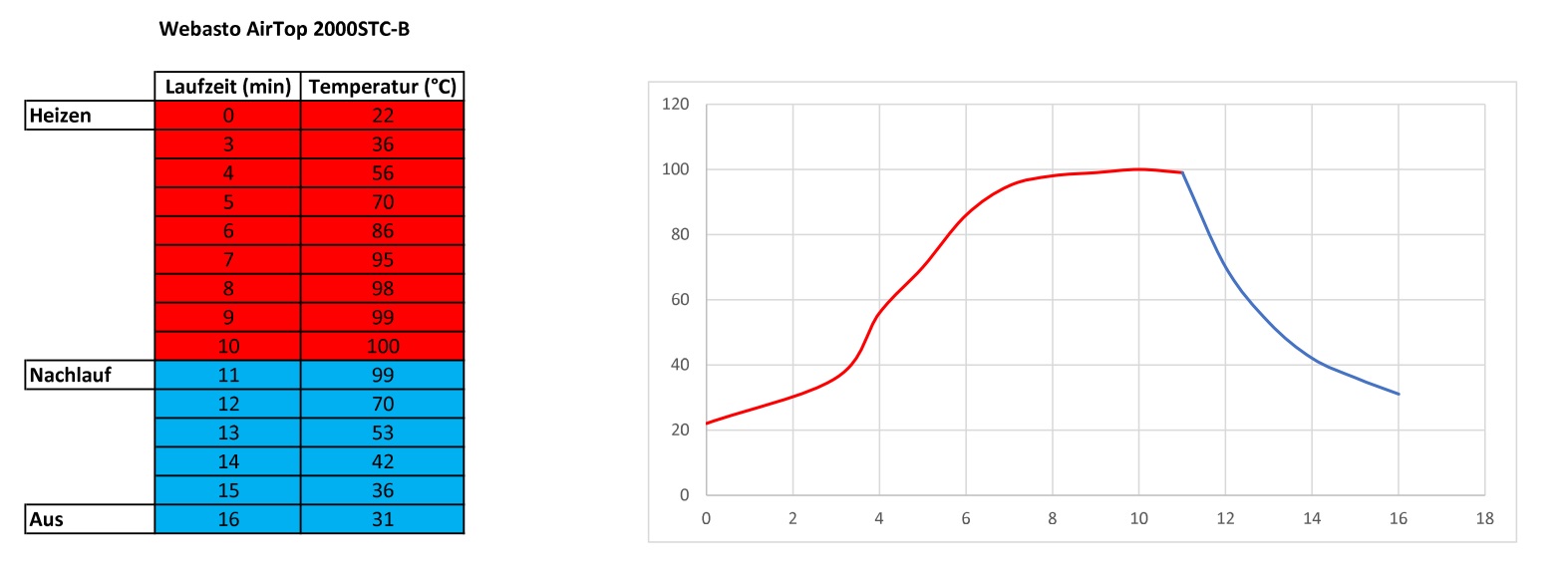

Bei dieser Berechnung habe ich die 2000W Heizleistung des Geräts sowie den Luftstom von 93m³/h angenommen.Frank_Hopfner hat geschrieben: ↑08.07.2020 09:28 Rein rechnerisch (vorrausgesetzt ich habe in Physik aufgepasst) würde abzüglich Wirkungsgradverluste die Ablufttemperatur 64,19 Grad über der Ansauglufttemperatur liegen...
Q = c * m * DeltaT
Q = P * t
P = c * m * DeltaT / t
DeltaT = P * t / c / m
V/t = 93m³ / h
c = 1,005 kj/Kg K
m = 1,2kg / m³
P = 2000W
DeltaT = 2000W * 3600 s / 1,005 kJ / kg * K / 111,6kg
DeltaT = 7200kWs / 1,005kJ /kg * K / 111,6kg
DeltaT = 64,19 Grad
Ich habe es ausprobiert und ein DeltaT von ca. 78°C ermittelt! Ich habe die Heizung bei 22°C Raumtemp. auf Vollgas gestellt. Die Ablufttemperatur habe ich im Schlauch ca. 10cm hinter dem Heizgerät gemessen.ob das so ist? Keine Ahnung. Ich werde es ausprobieren.
Welche Annahme meiner Berechung ist falsch? Abzüglich Wirkungsgradverlusten (Abgastemperatur, Gerät erwärmt sich selbst)
sollte das DeltaT geringer ausfallen: Auf dem Typenschild steht 0,27l/h Verbrauch.
Heizleistung nach Brennwert bei Benzinverbrauch Vollast
Energiemenge Benzin 8,4kWh/l
Verbrauch 0,27l/h
P=2268W
Rückrechnung aus Verbrauch (Heizleistung) zu DeltaT
Q=c*m*DeltaT
DeltaT=P*t / c /m
DeltaT=72,8°C
Irgendwas stimmt hier nicht. Welche der Angaben auf dem Typenschild ist falsch?
- Wird weniger als 93m³ erwärmt?
- Wird mehr als 0,27l/h verbraucht?
-> die Leistung ist bei über 2300W?
Möglicherweise habe ich mit meinem Forscherdrang ein bisschen übertrieben, aber für mich steht fest: Ich werde Frischluft ansaugen.
