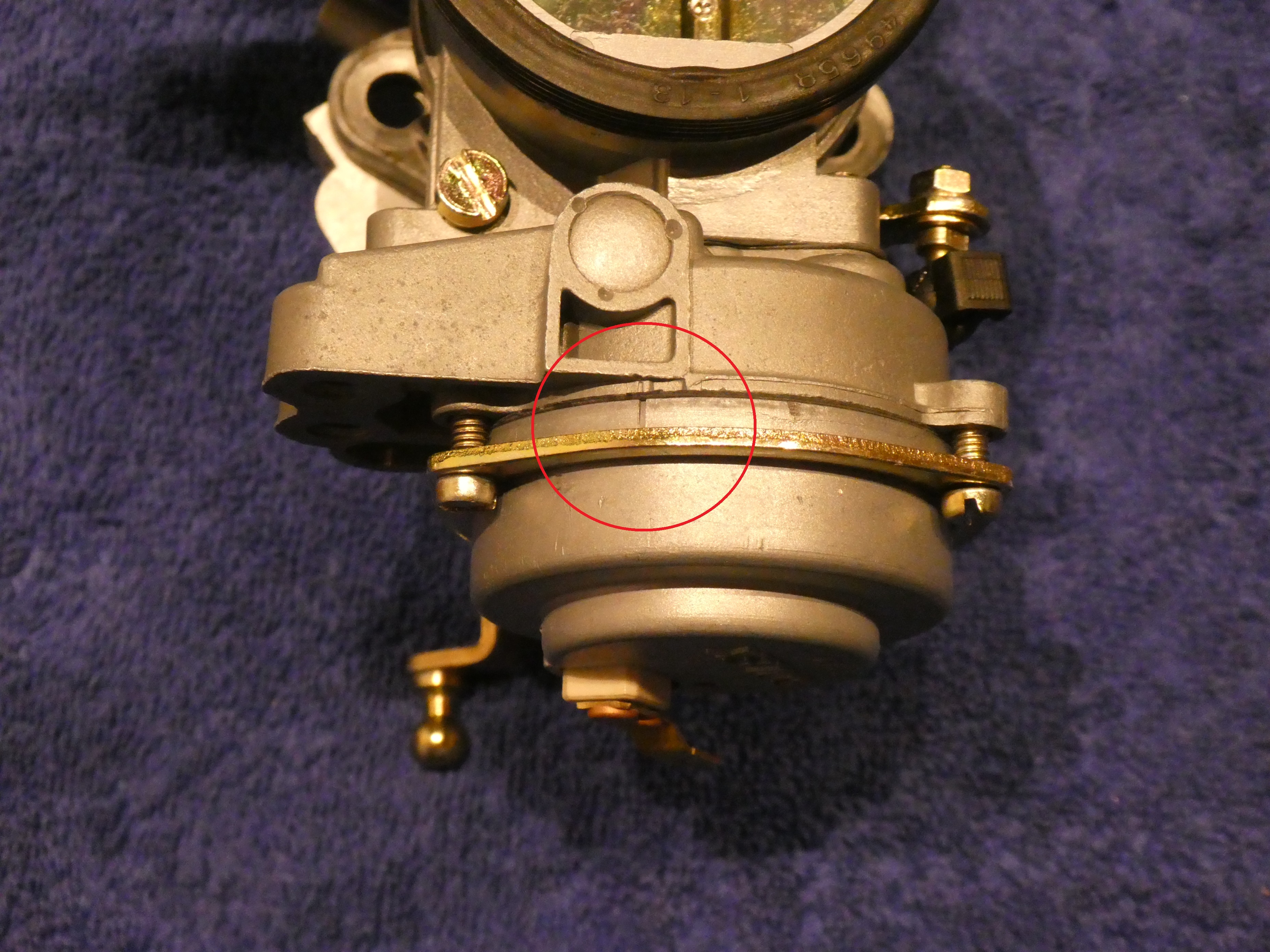

Weiter mit der Startautomatik.
Der elektrische Anschluss muss fest sitzen. Keine losen Nieten, keine gebrochene Keramik. Abgebrochene Anschlussfähnchen kann man auch flicken indem man eine Leitung oder Kabelschuh auflötet. Neue Bi-Metalle sind mittlerweile sehr teuer geworden. Ab 60€ für gebrauchte bis 150€ für neue Bi-Metalle. Es gibt drei verschiedene Varianten zu den ganzen Vergasern. Man kann sie an der eingeschlagenen Nummer identifizieren. Hier die 73 für die linke Seite. Es gibt für links noch die 85 und die 109. Die rechte Seite hat die Nummern 74, 86 und 110. Alle anderen Nummern gehören nicht zum T2.
So soll es in der Innenseite aussehen. Die Bi-Metallfeder darf nicht verbogen, lose oder abgebrochen sein. Dann muss leider ein Ersatz her.
Die Markierung des Bi-Metalles muss auf die Markierung am Gehäuse eingestellt werden.

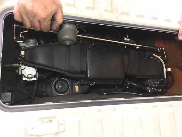

Re: [Workshop] 34PDSIT - vom Versager zum Vergaser
Hallo liebe Community,
gerne möchte ich dem Workshop noch etwas hinzufügen…
Kurz zur Entstehung: Hier im Forum hatte ich den Wunsch geäußert an meinem US-Bulli (1700er) auf die originale Vergaseranlage zurückzurüsten.
Verbaut war ein zentraler Doppelvergaser der Marke Holley.
„Bus-Hoehle“ / Andreas hat mir angeboten hier behilflich zu sein und mir freundlicher Weise eine Liste aller erforderlich Komponenten und Einzelteile erstellt – da hat neben den Vergasern, Luftfilter etc, keine Schelle, Feder oder sonstiges gefehlt.
Das Wesentliche, die beiden Solex-Vergaser waren Bestandteil dieses Workshops – wie ich finde super fundiert, ausführlich beschrieben und bebildert.
Schnell bin ich zu der Einschätzung gekommen, dass „Andreas" genau weiß „was er da tut" und als dann auch das Angebot kam, auch den Umbau machen zu können, war für mich alles klar – der ursprünglichen Plan den Einbau durch eine Berliner Werkstatt durchführen zu lassen, habe ich verworfen.
Schnell den 8-Sitzer zum temporären Camper umfunktioniert und mich auf den Weg in die Kölner Region gemacht – immerhin 570 km einfache Strecke.
Nachdem mein Bulli gut durchgehalten hat, ging es dann auch direkt an die Arbeit.
Versiert und zielstrebig war der Umbau in rund 3,5 Std. erledigt - und es ist nicht ein einziges Teil von der Liste übrig geblieben!
Die generalüberholten Solex-Vergaser mit ihrem Gasgestänge sehen nicht nur klasse aus... viel wichtiger noch - die laufen auch Klasse 1a!
Leerlauf und Zündung eingestellt, CO-Wert-Messung, fertig.
Schon beim Starten fällt auf, dass es lediglich des Drehens des Zündschlüssel bedarf - Gaspedal betätigen ist überflüssig.
Der Motor springt sofort an... und das ist neu... er läuft im kalten Zustand sofort mit stabiler Drehzahl – ein neues Lebensgefühl!
Also ging es nun die 570 km zurück nach Berlin und hier gab es genug Gelegenheit das Fahrverhalten zu testen.
Die Beschleunigung ist im unteren Drehzahlbereich deutlich verbessert und im Teillastbereich neigt der Motor bei Lastwechsel nun nicht mehr zum "wegbleiben“.
Irgendwann habe ich dann auch mal einen Sprint auf knapp über 125 km/h gewagt.
Hier ist erfreulich, dass der Motor kontinuierlich „schiebt“.
Insgesamt merkt man, dass der Motor nun "gerne" läuft und so macht mir das Bullifahren gleich noch mal doppelt so viel Spaß!
Bei durchschnittlich 90 km/h ist der Spritverbrauch von 14 Liter auf jetzt 10,5 L/100 km/h gesunken und die Oeltemperatur war auf Hin- und Rückfahrt (trotz 30 Grad Außentemperatur) maximal bei ca. 100 Grad – das dürfte doch auch ok sein...
Die Entscheidung für den Umbau und wichtiger noch im Zusammenspiel mit „Andreas" war goldrichtig und der ganze Aufwand hat sich so mehr als gelohnt – ich kann mich hier nur noch mal ausdrücklich für den super Support bedanken!
Doppel-Daumen-hoch!
Doppel-Daumen-hoch!
