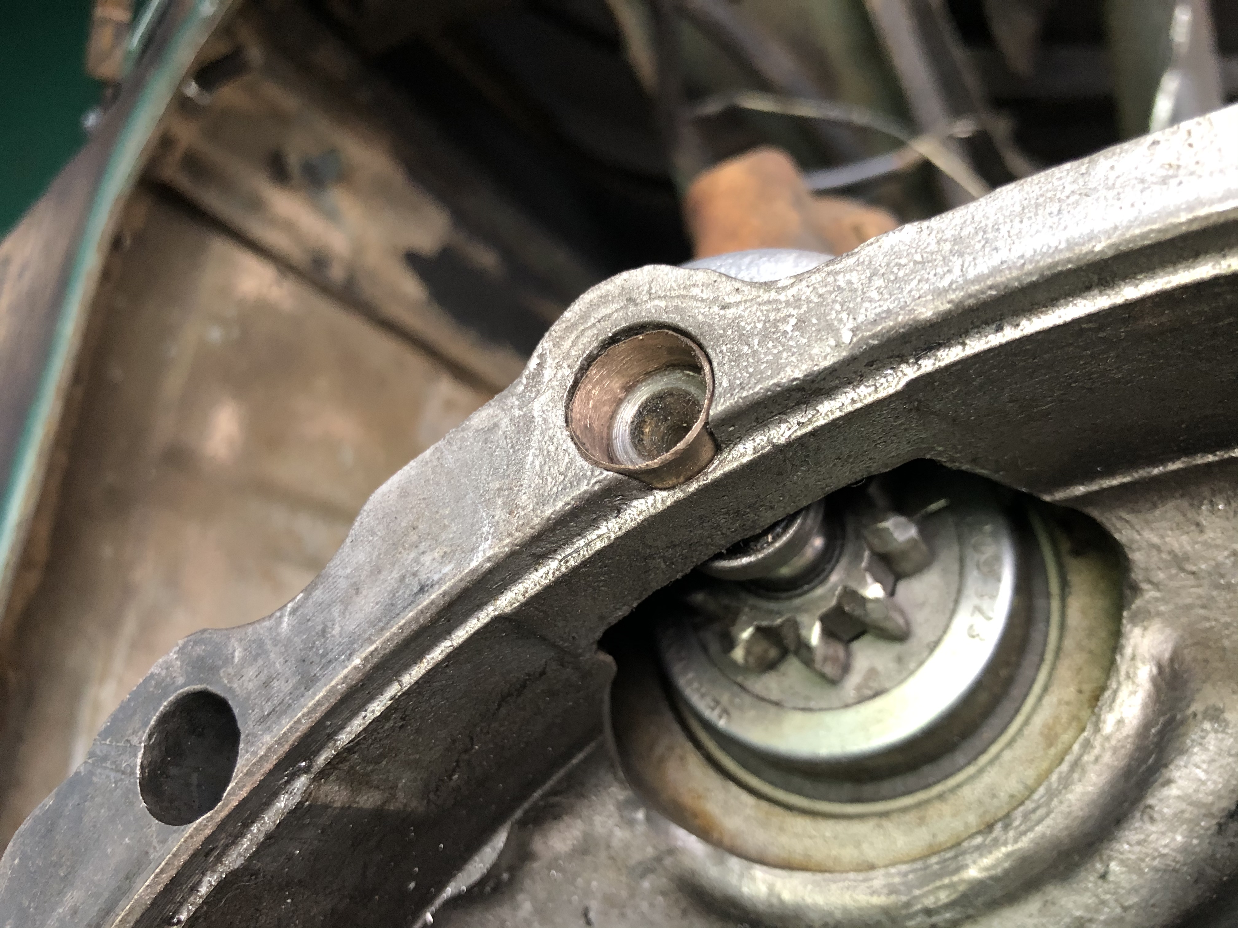

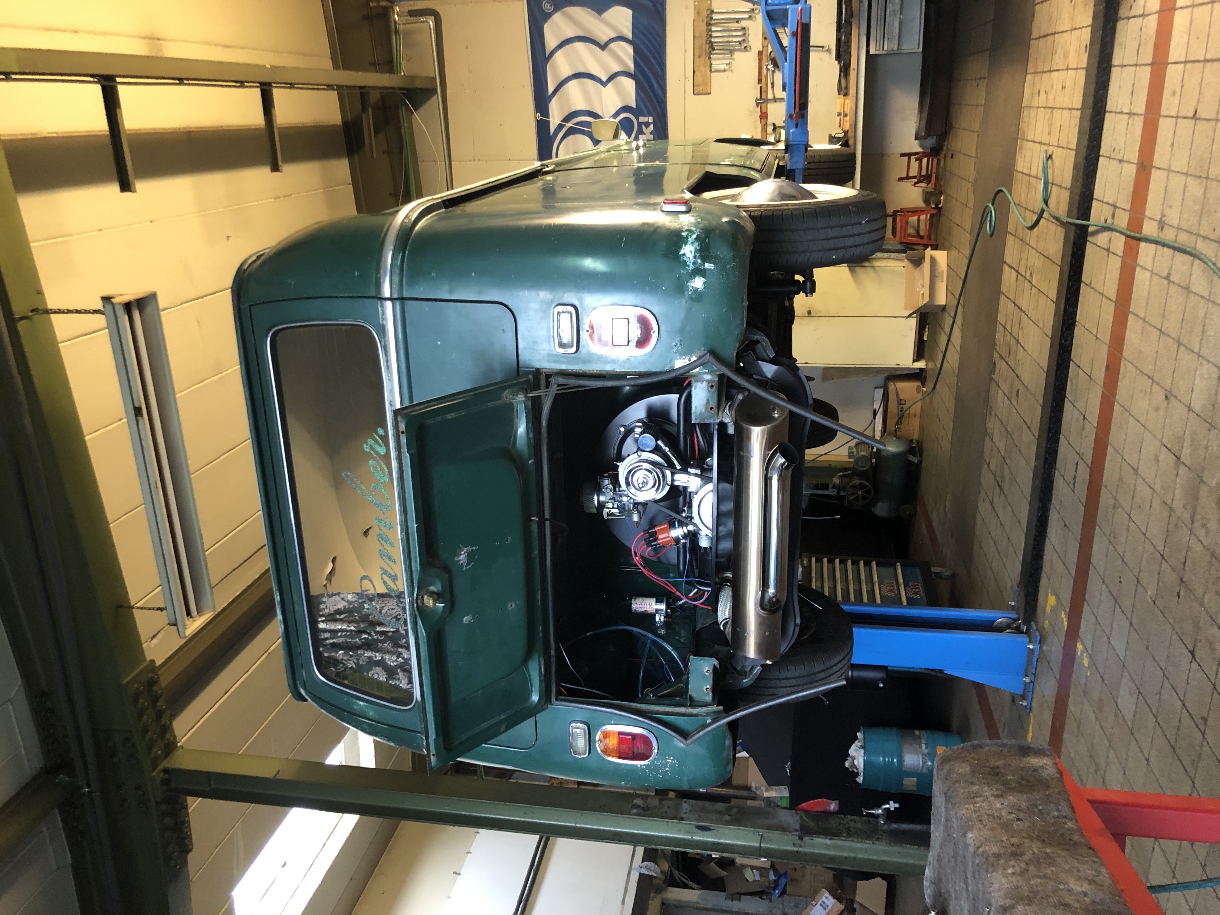

nun mal der Stand der Dinge. Der Motor ist verbaut. Ich habe auf die Schnelle keine passende Hülse bekommen, da ich aber noch ein Ersatzgetriebe rumliegen hatte, habe ich die Hülse mal vorsichtig mit einem Dremel aufgedreht, zu meinem erstaunen hat es geklappt. Sicherlich keine langfristige Lösung aber bis zum Winter sollte es halten. Motor ist dicht und läuft mit der Einstellung super, ich bin mehr als zufrieden. Die neue Benzinpumpe von Pierburg ist dazu noch mega leise, ich weiß gar nicht warum meine alte so laut am klackern war..
