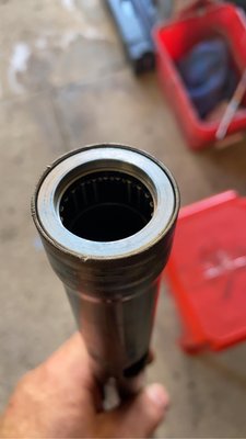

Danke. Was sitzt da auf deinem Bild auf dem Lager drauf? Ist das was das du zum eintreiben verwendet hast?
Beim alten Lager ist drüber ja nur der dünne Ausgleichsring und die Feder.
Gruß Markus

Re: T2a oberes Lager Lenksäule tauschen
Beitrag von HeWeThue »
Wenn ich mich recht erinnere war das so. Also kein extra Teil.
Habe es mit einer dicken Verlängerung eingetrieben.

...heute mal eingebaut. Sieht so aus wie bei dir. Bin mal gespannt wie es sich fährt und ob das knacken weg ist.
Gruß Markus
