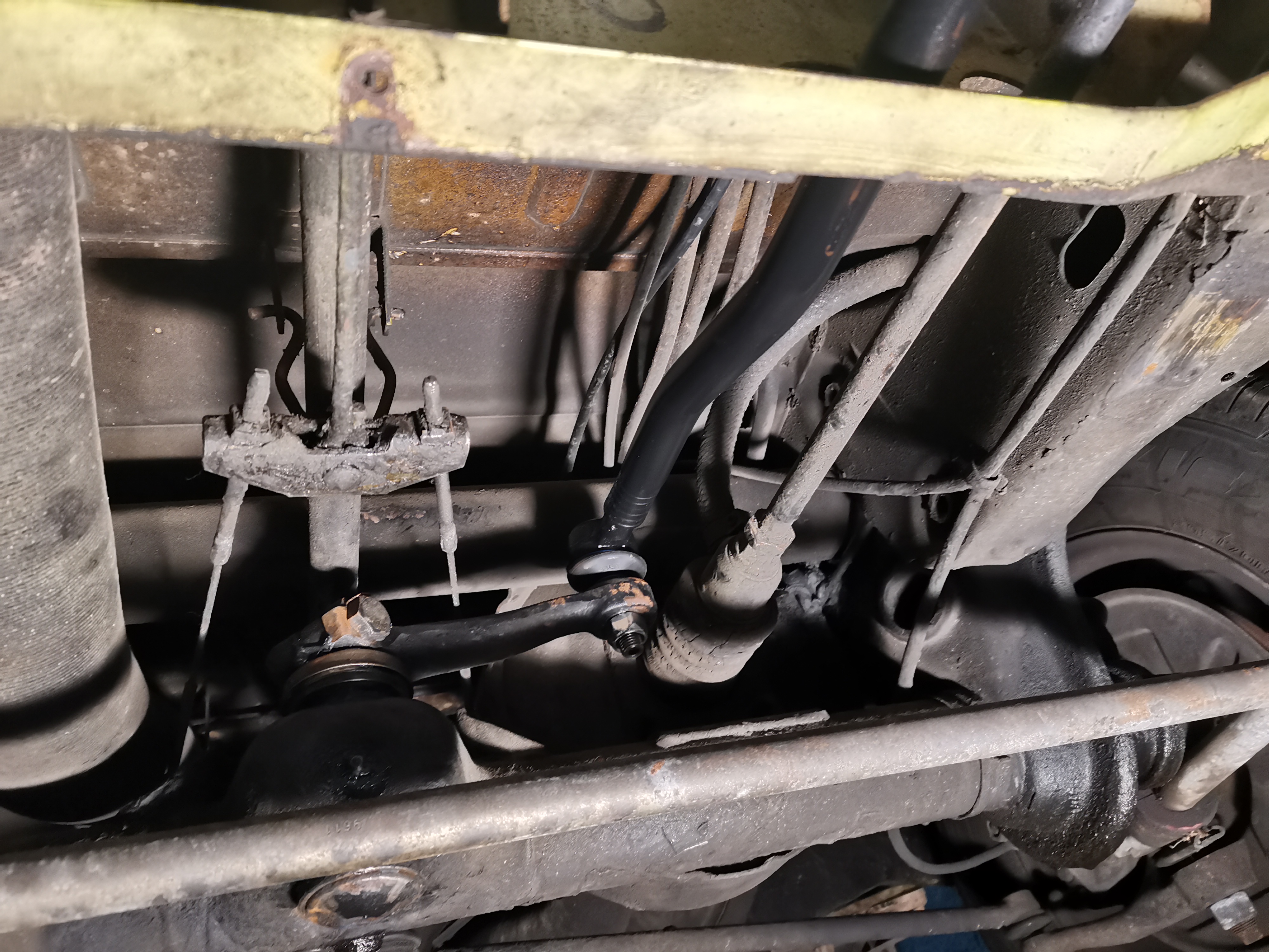

Hey ho allerseits, ich schließe hier mal eine Frage an, die sich auch auf das Fahrverhalten bezieht und ich bis auf den Hinweis auf die Spurstangenköpfe noch nichts gefunden habe im Forum.
Bei mir fährt der T2a zwar wirklich sehr gut geradeaus, leider ist die Lenkung jedoch recht schwergängig und, und das ist mein eigentliches Problem, der Wagen verspringt in der Kurve, sobald man über einen bestimmten Einschlagwinkel hinausgelenkt hat. Vom Gefühl her vor allem, wenn man längere Zeit gradeaus gefahren ist und dann einlenkt (Autobahnausfahrt). Das macht die Kurvenfahrt natürlich recht unberechenbar.
Letzte Woche habe die Lenkschubstange und die Spurstangen ausgebaut und auf Rost etc untersucht: Nichts zu sehen. Daraufhin alles großzügig abgeschmiert und wieder zusammengebaut, wobei an der Spur nichts verstellt wurde. Danach war das Fahrverhalten für etwa 200 - 250 km traumhaft, super leichtgängig und präzise. Danach leider nicht mehr.
Das Lenkgetriebe ist neu (von Lenkgetriebe.info/Bus-ok) und hiernach war das Spiel aus der Lenkung grundsätzlich raus. Leider hat sich das Knacken/Springen dadurch nicht erledigt. Der Lenkungsdämpfer ist zwei Jahre alt. Stoßdämpfer sind Bilstein, zwei Jahre alt. Reifen haben 3 Bar. Spurstangen sind auch neu, wobei ich den Hersteller nachliefern muss, müsste aber Meyle sein.
Hat jemand Ideen?
Besten Gruß
Hat jemand Ideen?
Besten Gruß

Wir haben die Lösung möglicherweise gefunden: Der Lenkungsdämpfer war mit gefühlten 2000 Nm (vorgeschrieben sind 45 Nm) und beidseitig (!) mit Sprengringen befestigt. Er konnte sich also nicht entsprechend bewegen und hatte sich dadurch verzogen und war undicht und an den Befestigungspunkten entsprechend beschädigt. Das hatten wir nicht in Erwägung gezogen, da auch hier eine Werkstatt am Werke war.
Jetzt läuft die Lenkung deutlich weicher. Am Wochenende noch mal alle Köpfe nachfetten und weiter schauen...
