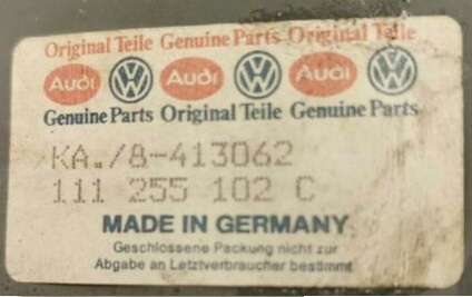

Re: NOS Wärmetauscher T2B BJ 77 Typ4 2.0L
..... so sahen übrigens die von VW verwendeten Teileaufkleber (Beispiel) aus. Passt auch nicht zum abgeknibbelten Aufkleberrest auf dem WT.
Hilmar

danke für eure Antworten. Das mit dem nicht mehr ganz vorhandenem Aufkleber kam mir auch gleich verdächtig vor. Das wird dann wohl bei dem hier so sein mit dem NOS wie von Hilmar beschrieben. Aus dem Zubehörsortiment. Allerdings ist er etwas besser verarbeitet als die heute erhältlichen JP WT's. Ich denke da macht es mehr Sinn die original WT's aufzubereiten. Es ist eigentlich "nur" die Verblechung die Aufgearbeitet werden muss. Eine Frage bezüglich der Befestigung des rechten WT's an der Stütze Lichtmaschine. Sind bei den original WT's das Gewinde im Kern eingebracht oder wie bei den Repros in der Verblechung?
