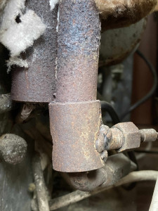

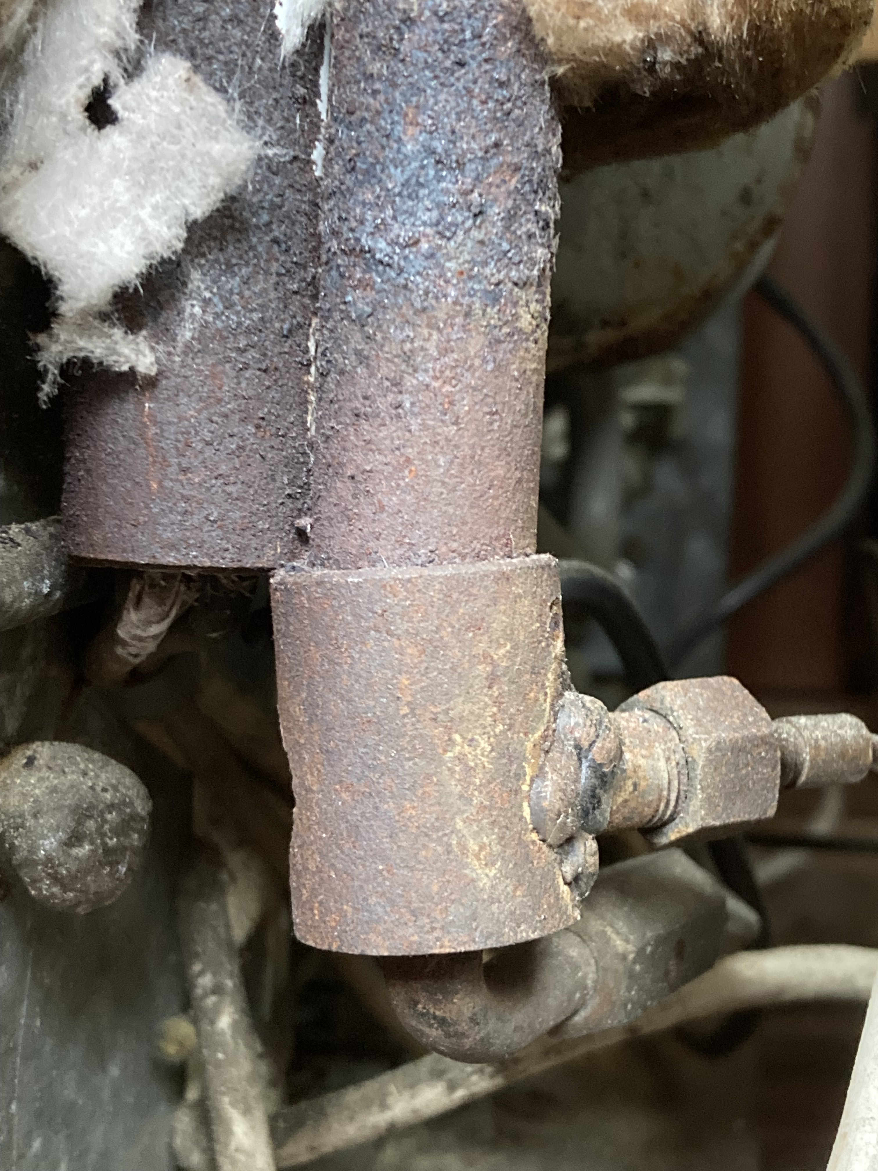

versuche gerade meinen Kühlschrank zum laufen zu kriegen und habe deshalb diesen Thread ausgegraben. Mit 220 Volt funktioniert er mittlerweile bereits, mit Gas jedoch nicht. So verrostet wie das Gedöns außen aussieht (siehe Foto) vermute ich dass sich drinnen auch Rost befindet.
Könnt Ihr mir sagen wie man den Brenner zerlegen kann? Besten Dank schon mal!

Hallo Hubert,
welchen Kühlschrank hast Du - irgendwie irritiert mich Dein Bild. Vielleicht ein Kreft-Kühlschrank?
Für die alten Elektrolux gibt es hier und da noch Ersatzteile...
Unter dem Kamin müsste dann so etwas sein (hier vom Eriba, daher seitenverkehrt):
(unten der wechselbare, neue Gasbrenner mit Blech-Düse im Anschluss zum Gasrohr, oben drüber Piezo-Zünder über Gasaustritt, dahinter zur Wand Glasstab als Kontroll-Schaurohr zur Kühlschrankinnenseite).
Viel Erfolg & Grüße,

Hallo Rolf-Stephan,
soweit ich weiß, sollte es sich um einen Kreft handeln. Das Bild müsste um 90° nach rechts gedreht werden, weiß aber nicht wie das funktioniert. Ah - hab gerade festgestellt, dass es richtig dargestellt wird, wenn man es anklickt. Der Piezo sitzt da drin, wo so unschön rumgebruzelt wurde.
