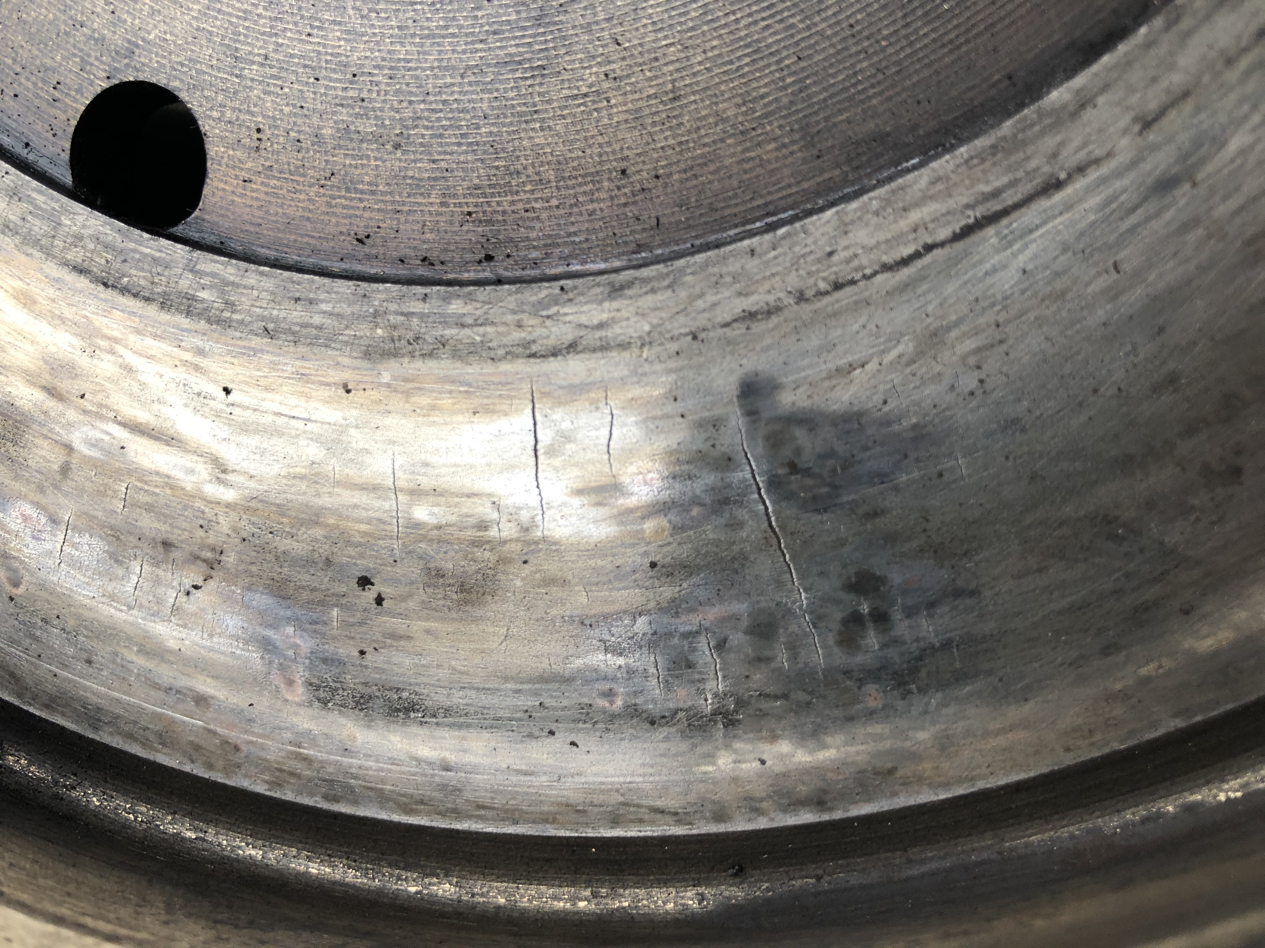

Das Getriebe macht seit längerer Zeit ein paar Probleme. Der zweite Gang will oft nicht rein gehen. Schaltstangenführungen soweit möglich haben wir bereits getauscht, leider keine Besserung.Wir haben das Getriebe und Motor ausgebaut und das Getriebe zur Revision eingeschickt. In dem Zuge tauschen wir auch gleich die Kupplung. Das Schwungrad haben wir ebenfalls ausgebaut, um uns den Zustand an zu gucken. Die fast 50 Jahre haben daran genagt.....es hat recht tiefe rillen, wie tief ist schwer zu sagen. Abdrehen und nochmal neu wuchten wäre eine Möglichkeit, wobei man ja nicht weiß wie tief man abdrehen muss um die Risse zu entfernen. Lange rede kurzer Sinn, wir wollen die Schwungscheibe auch tauschen. Ich habe von verschiedenen Bulli Shop Betreibern gehört das es keine neuen Schwungscheiben mehr gibt, ich sollte mir stattdessen eine gebrauchte kaufen. Ich habe auch gelesen das man die Kurbelwelle zusammen mit der Schwungscheibe neu wuchten soll, ist das korrekt?
