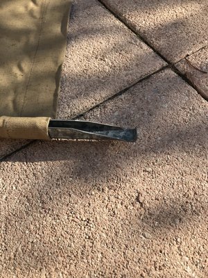

bei meiner gestrigen Putzaktion habe ich unter der Westfalia-Sitzbank dieses Teil entdeckt. Ich habe als Nicht-Camper leider überhaupt keine Ahnung, was das sein könnte. Die beiden Metallstangen decken nicht die gesamte Breite/Länge des Tuches ab. Der Wagen war in den USA als Campmobile im Einsatz.
Hat jemand einen Tip für mich? Herzlichen Dank!

Hallo Thorsten,
Kinderbett (für Kinder bis ca. 40kg), das über die Vordersitze gespannt wird:
(Die Metallstangen sind bei Deinem oder "Berlin" Ausstattungen zusammenschiebbar, damit sie unter die Rückbank passen. In A- und B-Säule sind dafür dann angeschraubte Metalllaschen für die Stangen zum Einhängen.)
