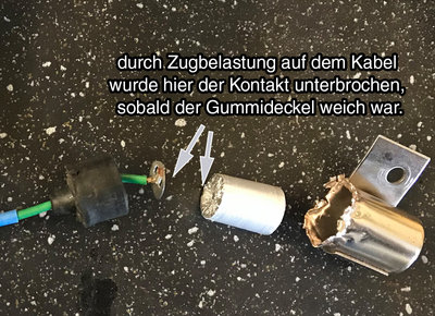

Nach einiger Suche habe ich dann gestern mehr aus Zufall den Fehler gefunden. Der Zündkondensator. Und dieses Sch***-Ding will ich euch nicht vorenthalten:
Das Grundproblem war, dass das Kabel vom diesen Fernost-Teil zu kurz war und auf Spannung um den Zündverteiler herum lag. Dadurch war der Kontakt zur Folie des Kondensators eher Glückssache, weil alles nur durch ein Gummi gehalten wurde. Von der Wärme wurde das Gummi weich und der Abstand des Kontaktblättchens zur Folie wird größer, weil das Kabel ja eh auf Zug ist.
Genial war, dass mein Nachbar zwei Straßen weiter ein Original-Bosch-Teil liegen hatte. Eingebaut, Schließwinkel und Zündzeitpunkt eingestellt - jetzt läuft der Bus sahnig. Auf dem Foto sieht man den Unterschied, das Originalteil ist viel stabiler gearbeitet und das Kabel zwischen Kondensator und dem Abgang an den Zündkontakt ist etwas länger. Ich hoffe, dass außer mir nicht noch jemand durch so einen Billig-Nachbau-Müll ewig einen Fehler sucht.

AW292 hat geschrieben: 06.09.2020 10:22 Nach einiger Suche habe ich dann gestern mehr aus Zufall den Fehler gefunden. Der Zündkondensator. Und dieses Sch***-Ding will ich euch nicht vorenthalten:
Moin AW292,
klasse das du den Fehler gefunden hast und hier eine ausführliche Beschreibung lieferst.
