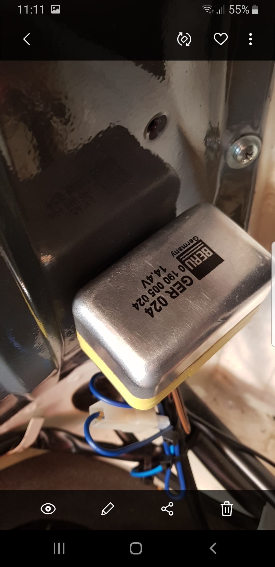

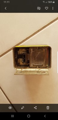

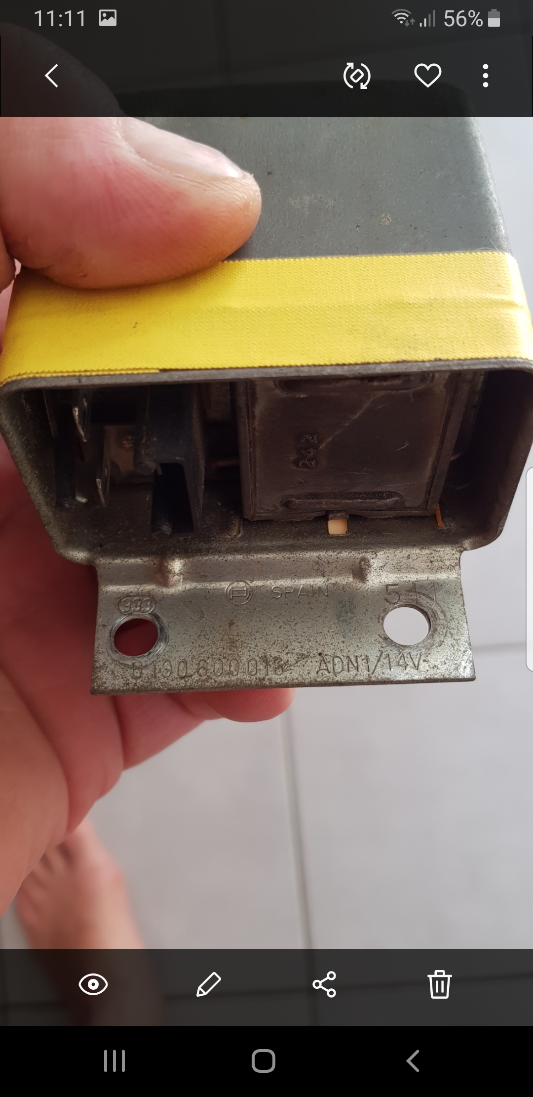

So sehen der alte und neue Regler aus.
Gruß Christian
Danke für die Antwort.
Sehe von außen nichts zum einstellen.
Muss der aufgemacht werden zum verstellen?
Gruß Christian

Ist die Verkabelung neu gemacht, bzw. war der Stecker auseinander und sind die Steckhülsen neu eingesetzt worden?
Auf dem Regler sollte die Klemmenbezeichnung stehen, dann bitte vergleichen und ggf. die Steckerkontakte korrigieren.
Hier gut zu sehen: https://www.ebay.de/i/153630578031?chn= ... iEQAvD_BwE
D- ist fest mit Masse verbunden. Die Spannung an DF wird geregelt und geht auf den Läufer.
An D+ soll immer die Ladespannung (etwa 14,2 V) anstehen und gehalten werden.
Wird die Spannung da größer, wird DF kleiner, also heruntergeregelt.
Bei voller Stomabnahme (alle Verbraucher angeschaltet) wird DF nahezu die Ladespannung erreichen.
Bei (kaum) einer Last geht die Spannung da ziemlich weit herunter.
Konkrete Spannungen kann ich leider so nicht angeben, habe mehr Erfahrungen mit der Gleichstromlichtmaschine, die zudem negativ geregelt ist.

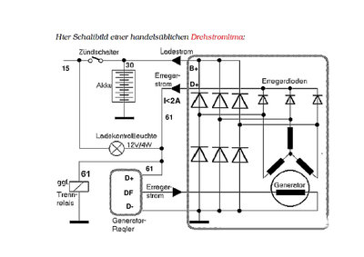

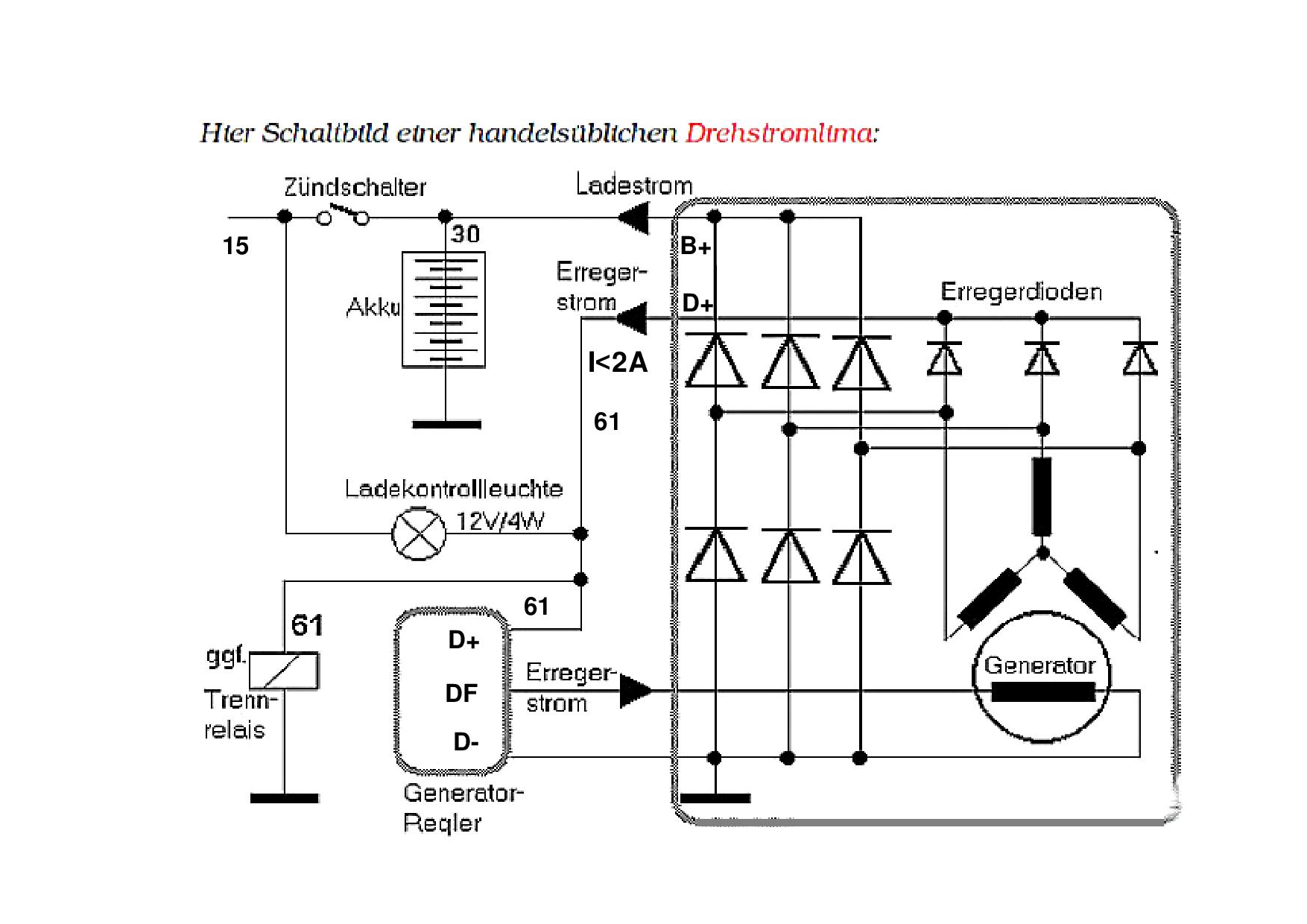

Vielleicht hilft das Bild für Erkenntnisse weiter: Edit: … und im Umkehrschluss: Wird die Spannung an D+ kleiner, lässt man an DF die Spannung wieder größer werden, regelt also herauf.

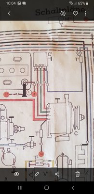

… das sieht mir ganz danach aus, wenn ich das mit dem Bild bei thesamba vergleiche:
https://www.thesamba.com/vw/forum/viewt ... ?p=7208028
Es handelt sich bei Deiner Lima um eine positiv geregelte Lichtmaschine.

Grün (DF zur Lima) geht über den Läufer (Schleifringe) an Masse. Da sollte ein Widerstand von etwa 4 Ohm an der Steckhülse gegen Fahrzeug-Masse gemessen werden können.
Ist dem so, dann gibt es an der Lima keine Vertauschung.
An D+ sollte der Widerstand höher sein, das hängt jetzt davon ab welche Motorversion Du hast.
Elektromechanische Regler verstehen mehr Spaß als die neueren elektronischen.
Sieht ja ganz danach aus DF (grün) sollte nach hinten zeigen müssen (siehe "thesamba").
Man kann ja einfach einmal messen. Du brauchst ja nur 2 Kabel zuzuordnen.
