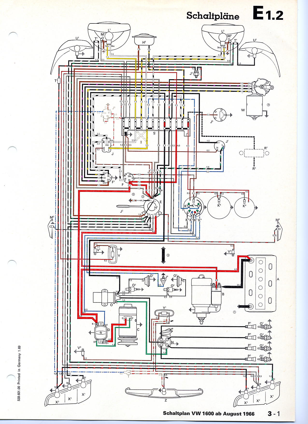

ich habe gerade mal im Schaltplan geschaut. K5 ist die Blinkerkontrolleuchte.
http://www.vw-kaeferclub.com/images/150 ... t_1968.jpg
Die wird eigentlich über Klemme 15 gespeist und gegen Masse im Blinkerelais geschaltet.
Tendenziell erst einmal komplett unabhängig vom Licht.
Hattest du den Tacho mal irgendwie ausgebaut, oder trat der Fehler ohne irgendwelche Vorarbeiten auf?
Ich schaue gerade auf den Schaltplan und überlege drauf rum, was bei dir fehlerhaft sein könnte.
Aber wenn alles vorschriftsmäßig verdrahtet ist, fällt mir gerade nichts dazu ein.

Mein Schaltplan ist der hier.
Den habe ich zumindest mir Mal ausgedruckt.
Ausgebaut war der Tacho letztes Jahr. Aber der Fehler trat erst vor einigen Wochen auf. Am Samstag wollte ich herausfinden was los ist.

Der Plan kommt, soweit ich sehen konnte am besten hin.

in deinem Plan hängt K5 auch als Kontrolleuchte für "Parklicht" an Klemme 57.
Die macht also schon mal was sie soll.
Eventuell hast du zwei Fehler im System.
Dann sollte es ja auch nicht mit falsch zusammen gesteckten Armaturen zusammen hängen.
Lassen wir uns mal überraschen, Das Glimmen deutet für mich auf eine schlechte Masseverbindung vom Tacho zur Karosserie hin.
