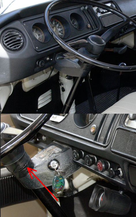

Da wo dieses Alugußteil, in dem das Zündschloß sitzt, das Mantelrohr umfaßt, gehört ein Kunststoffverhüterli rein. Das hat eine Aussparung für den Lenkschloßbolzen.

Ok, dann muss ich mal das Lenkrad demontieren und gucken ... bei meiner Betty ist auch der Blinkhebel mit Gehäuse nur mit Klebeband (habe ein schönes verwendet!) unter halb des Lenkrades fixiert, da scheint irgendwo das Problem zu liegen!boggsermodoa hat geschrieben:Da wo dieses Alugußteil, in dem das Zündschloß sitzt, das Mantelrohr umfaßt, gehört ein Kunststoffverhüterli rein. Das hat eine Aussparung für den Lenkschloßbolzen.
Noch ein Bild: da muss irgendwo das "Verhüterli" drin sein? Was ich schon gemacht habe:
http://bettyjanevolkswagen.wordpress.co ... trikdrama/
