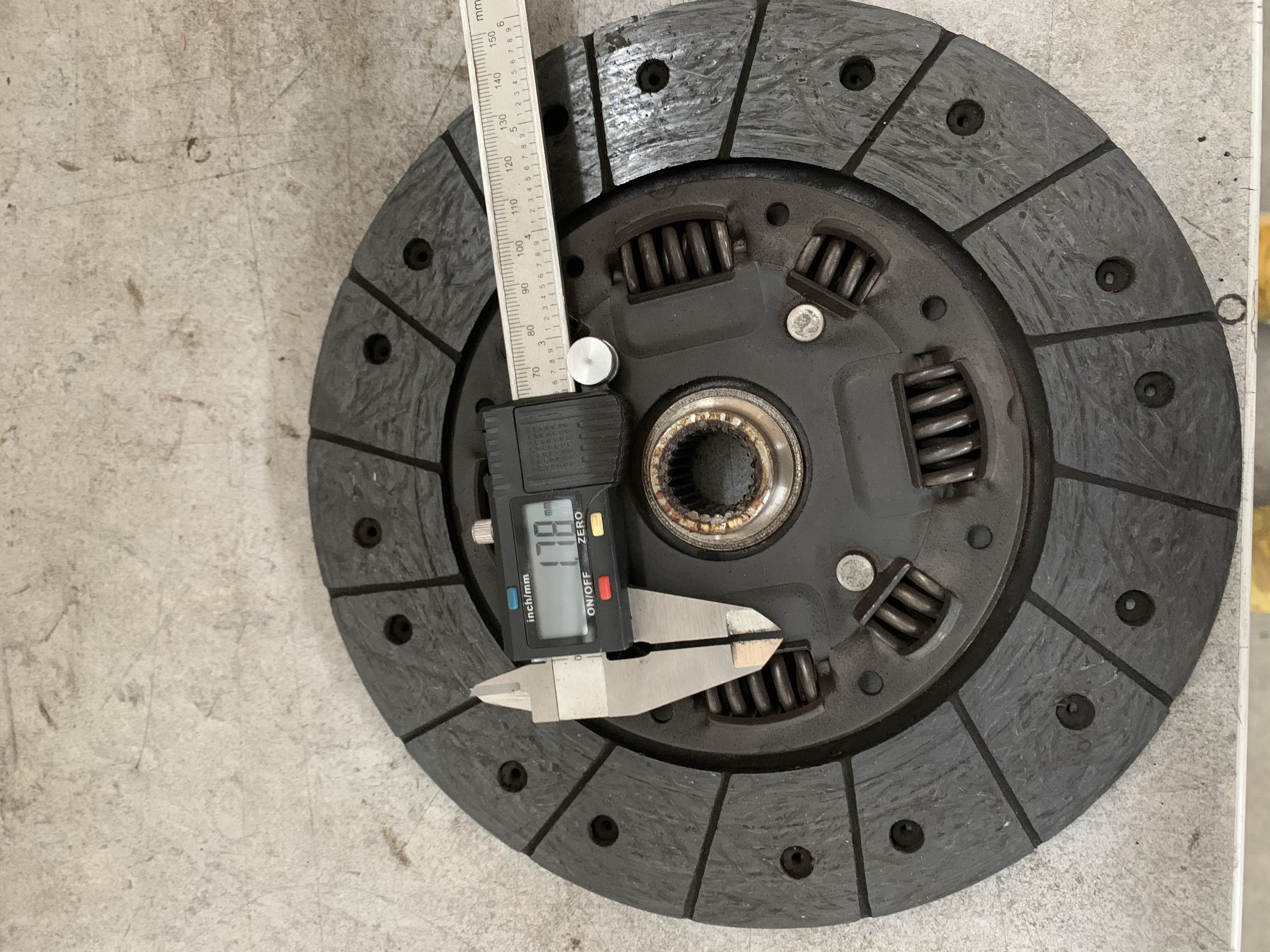

TaigagruenerHans
Beiträge: 26
Registriert: 27.05.2018 21:30
Re: T2 dicke Kupplungsbelag
Beitrag von TaigagruenerHans »
Gerade gemessen: auf allen Nieten sind noch ca 1,8mm Dicke vorhanden.
Dann baue ich die guten Gewissens wieder ein.
