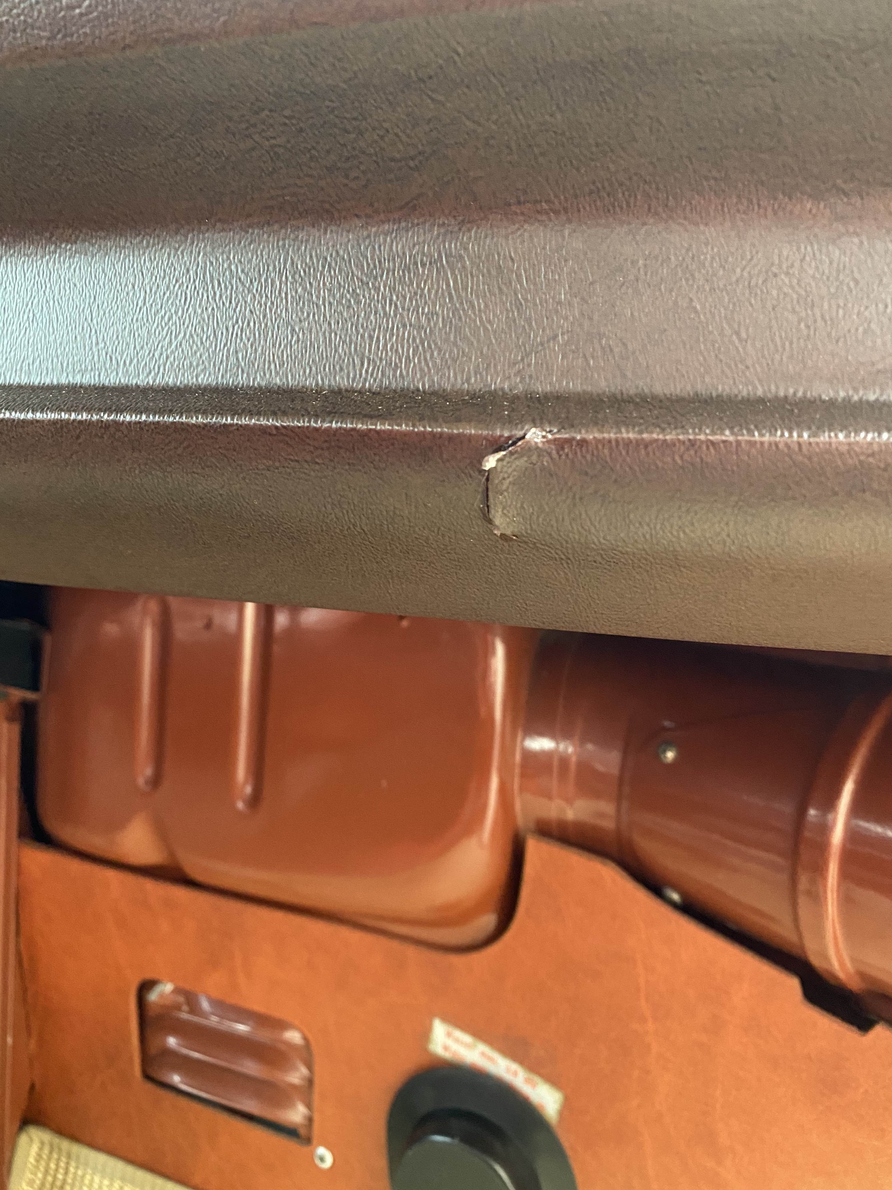

Bei meiner Champagne Edition habe ich einen Schnitt im Armaturenbrett unter der Beifahrerhaltestange, da hat ein Depp eine Tasche mit Zipper reingedrückt.
Ich hatte vor, das lose Plastik mit Heissluft wieder anzudrücken, da Sekundenkleber auf dem Material nicht hält ( zumindest nicht das UV aktive ).
Weiss jemand ob man da mit den üblichen 180 Grad was wird ? Da das Brett ne Sonderfarbe hat ist ein Auffüllen wohl nicht möglich und vermutlich gibts das Brett nicht mehr in der Bucht

nun hat es endlich von der Zeit gepasst und ich hab den Bulli aus dem Lager geholt.
Also, einmal mein Sorgenkind im Armaturenbrett. UV Kleber hält nicht, Idee wären 160 Grad Heissluft ?

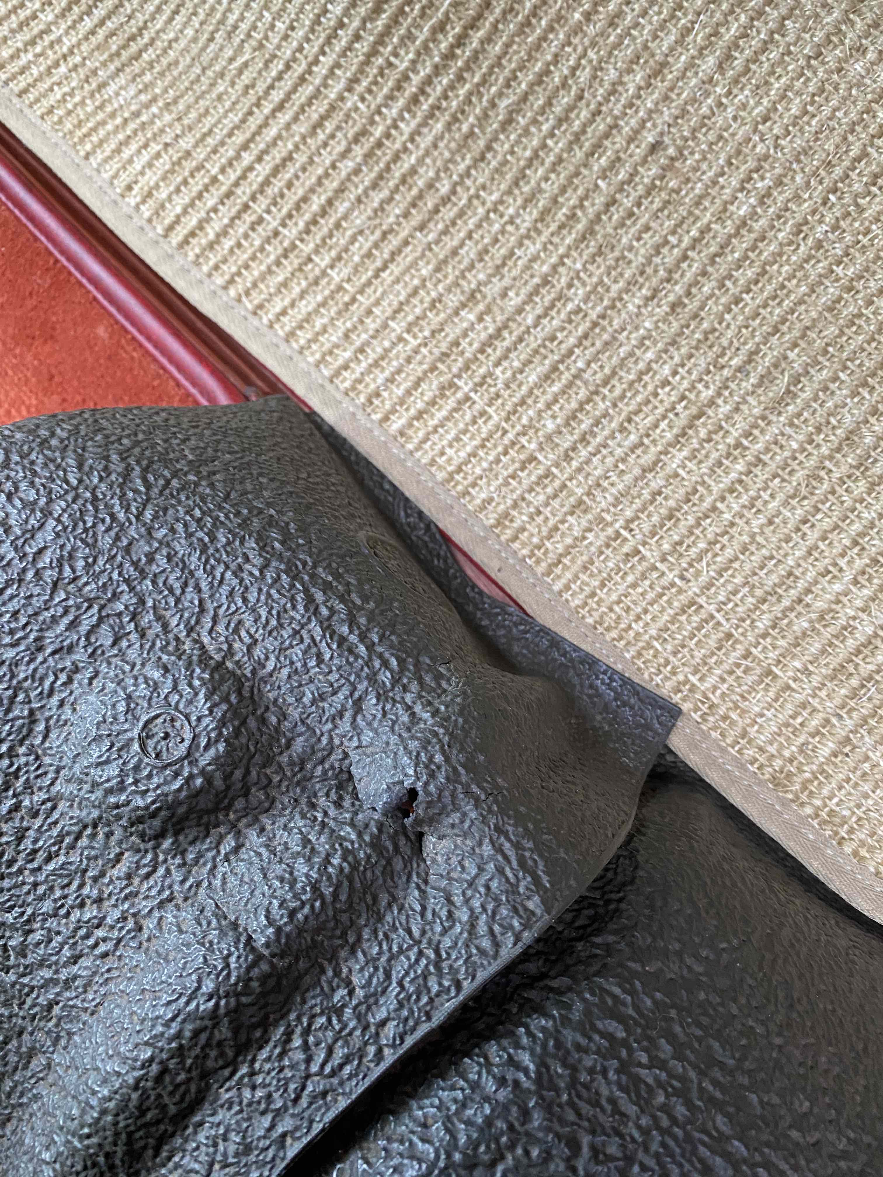

Edit: die Kleberotze nehm ich natürlich noch raus. Hab die Fotos absichtlich so gross gelassen dass man die Stellen besser sehen kann Auch ein Problem: diese Löcher in den Gummiverkleidungen der Sitzkonsolen. Aus einem anderen Thread habe ich gelernt, dass die verfügbaren Replikas nicht passen ( beim US Modell ? ) Kann da jemand helfen ?
Gewebeband von der Rückseite wäre mein erster Schritt, aber dann ? Vulkanisierset für Schlauchboote fällt mir noch ein

Da lohnt sich vielleicht ein Blick in das aktuelle Oldtimer Markt Sonderheft Youngtimer Technik. Da ist ein Thema Kunststoffreparatur.

Ich habe mal ein Amaurenbrett, das Ich zur Reparatur hier hatte, einfach mit Sekundenkleber geklebt.

Ganz lieben Dank für die Tipps ... ich hab mir mal das Sonderheft bestellt. Ich denke ich versuchs mit Heissluft und 170 Grad
Werde berichten
