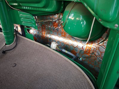

Ich bin ganz locker an die Sache ran gegangen.
Habe alle Seite Türen Radläufe Front und die Böden einfach mit Alubutyl ca 1mm verklebt.
Fast den ganze Bulli.
Danach Amaflex drüber und fertig.
Einfach mal anfangen und machen. Das wird schon.

als reinen Lärmschutz habe ich seit 8 Jahren das:
https://www.soniflex.com/de/noppenschaumstoff-soni-wave
Die selbstklebende Variante hält an der Decke des Motorraums bisher problemlos (ich habe sie trotzdem fürs gute Gewissen noch mit einem Stück Draht gesichert)
Der Geräuschpegel ist dadurch deutlich erträglicher.
Ich habe den Kofferraumboden auch im Fahrzeuginneren damit beklebt.
