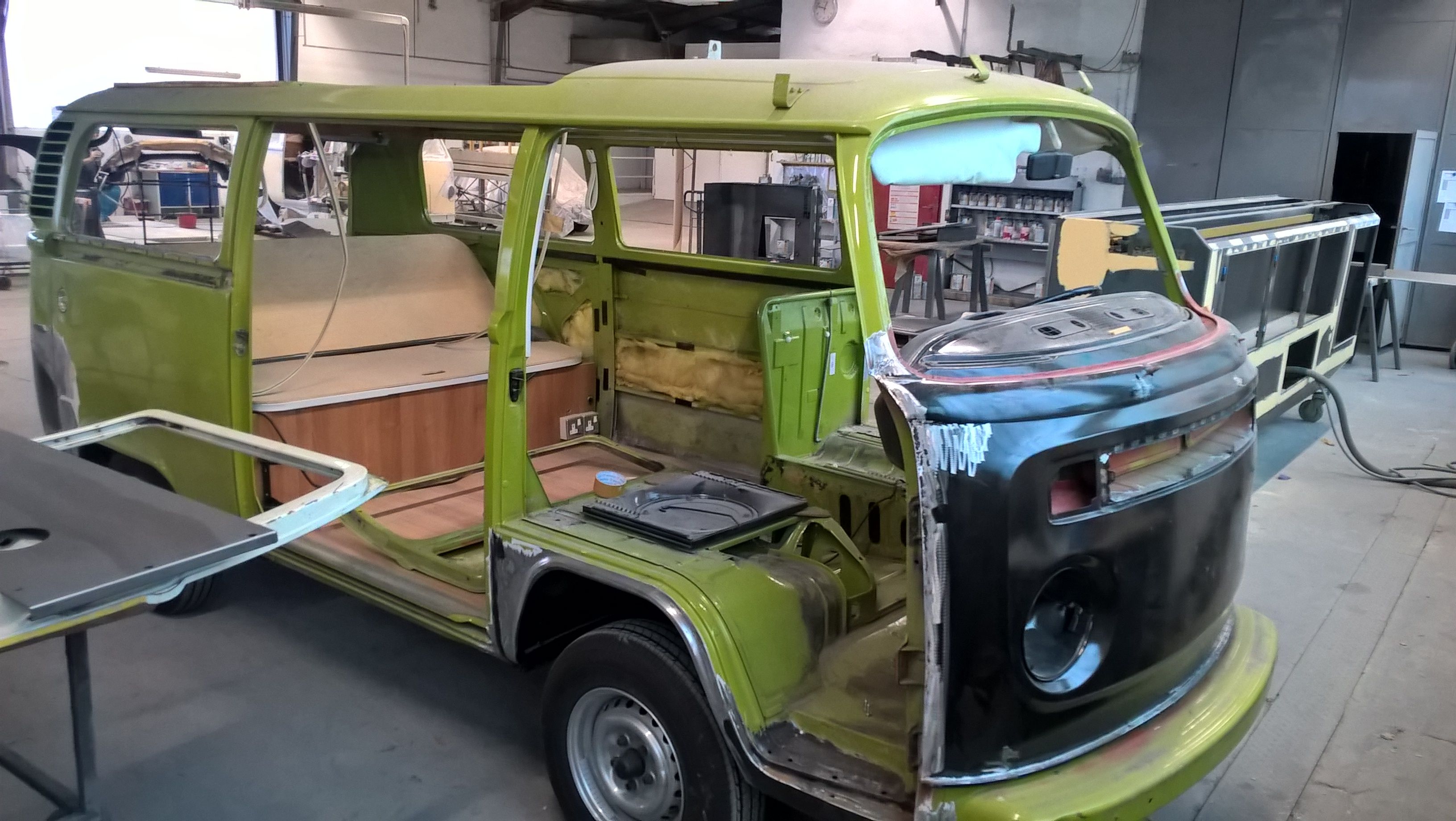

ich stand vor zwei Wochen vor dem selbsen Problem und habe die Rostnarben dann verzinnen lassen, da noch ausreichend Material vorhanden war.
Abgesehen davon hat sich der Schweisser geweigert ein Reparaturblech einzusetzen, weil er die Befürchtung hatte für eine nicht mehr passende Winschutzscheibe geradestehen zu müssen.
Ich denke aber, dass das so okay war.
Als Scheibendichtung habe ich mir die von Aircooled-Shop mit "extra breiter Dichtlippe" bestellt. (hat da jemand Erfahrungen mit?)
Dazu würde ich dann bei der späteren Montage Mike Sanders Fett unter die Dichtung schmieren und ggf. den Scheibenrahmen über die Löcher der Wischwasserdüsen von innen konservieren.
Soweit die Theorie... :yau:
Letzen Endes wird Zeit zeigen, was richtig und was falsch ist....

Ich war leider nicht dabei. Enrostet wurde m.W. mit Topfbürste bis auf das blanke Blech. Danach vermutlich der entsprechende Aufbau mit Säure, Zinn etc.
Ich bin in dem Thema nicht Fit und traue mir das selbst nicht zu und muss daher dem guten Mann glauben schnenken.
Fotos vom Vor-Zustand habe ich nicht, das blech war aber partiell stark rostnarbig und dünn.
Mir wäre ein Reparaturblech lieber gewesen, aber da hat der Schweisser -wie oben beschrieben- leider gestreikt.

Auf dem Bild sieht das aber wirklich gut und fachmännisch aus. :gut:
… besser hab ich das seinerzeit auch nicht geschafft. :wink:
neunzehn71 hat geschrieben: 14.10.2020 22:03 Mir wäre ein Reparaturblech lieber gewesen, aber da hat der Schweisser -wie oben beschrieben- leider gestreikt.
… meiner Meinung nach alles gut.
Ein Blechteil, was meinetwegen auch schon partiell etwas dünn gewordenen ist und das verzinnt wurde, ist nach meinen gemachten Erfahrungen als wirklich nachhaltige Reparatur-Lösung anzusehen. :wink:
