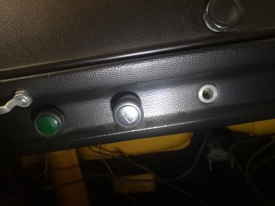

Ich frage mich was in die rechte Buchse hineingehört.
Kann mir das einer sagen? Ist das eine Buchse für ein 12V Anschluss? Oder muss da auch ein Schalter rein?
Zudem die Frage der Schalter links.. Ist das evtl die beheizbare Heckscheibe? Normalerweise sind da ja dje Kringel drauf glaube ich nur scheint dieser hier ggf. abgenutzt zu sein?

das ist eine sog. Bordsteckdose, der seriöse Verwandte vom Zigarettenanzünder. Damit kannst Du alles mögliche nutzen: Kartenlampe, kleinen Ventilator, Handscheinwerfer, Babyfläschchenwärmer, Handyladegerät, .... Schau Dir aber genau an, wie die Steckdose abgesichert ist und ob die Kabelstärken dazu passen. Ein Schalter ist da nicht erforderlich. Heute drückt man die Fernbedienung, früher hat man einfach den Stecker gezogen
Das andere könnte tatsächlich die Heizbare Heckscheibe sein. Da gab es Schalter, die nur grün waren. Andere hatten die Heizwendel als Symbol. Innen solte eine Kontrolllampe sein.
