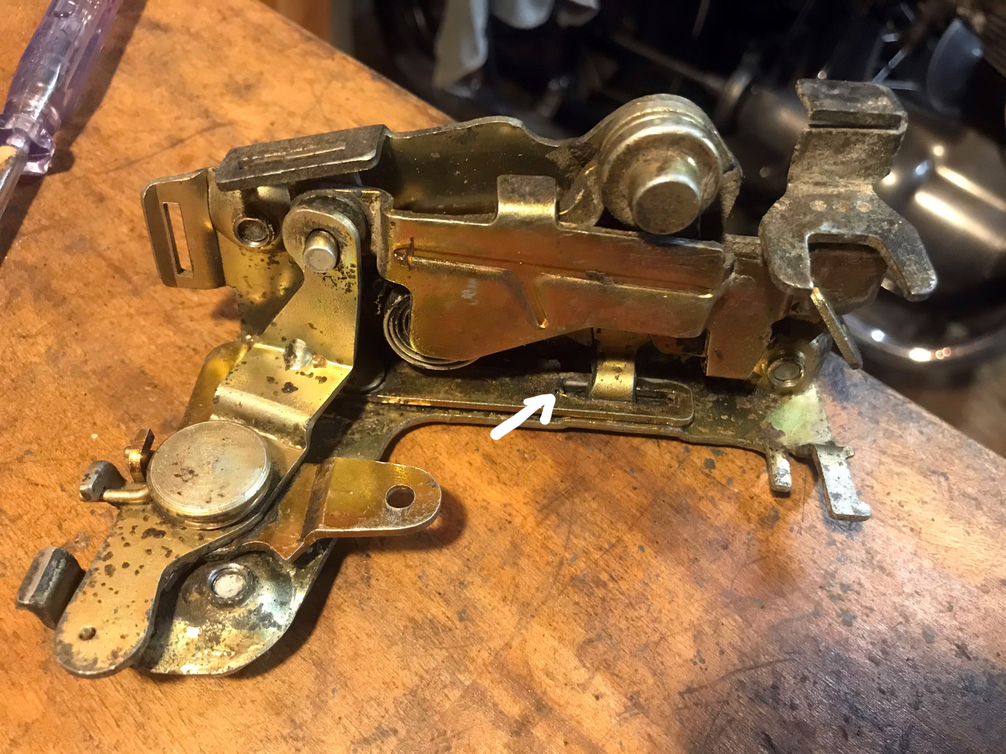

ich restauriere gerade einen T2a Bj. 69 und bin nun an den Türschlössern angelangt. Das linke geht nicht so recht und ich weiß nun, warum. Sicher ein gängiges Problem, der "Schieber" (keine Ahnung wie das richtig heißt) ist abgenutzt und müsste ersetzt werden. Gibt es jemand, der solche Reparaturen anbietet? Oder kann man so ein Teil kaufen und selbst ersetzen? Ich habe mal einen weißen Pfeil dran gemacht.
viele Grüße,
Martin

Hallo Martin,
derartige Reparaturbetriebe sind mir leider nicht bekannt.
Vielleicht kannst Du aber ein Gebrauchtteil erwerben, die Teilenummer sollte abzulesen sein, reich die bitte einmal nach.

Schreib mal Dani*8 an, vielleicht hat der noch was passendes und möchte es hergeben

Ja danke für die Antworten. Bei Kleinanzeigen sind auch einige drin. Doch ich würde die so gern reparieren. Vielleicht versuche ich so ein Teil nachzubauen. Problem ist nur die Niete. Na ich versuche mal mein Glück...
