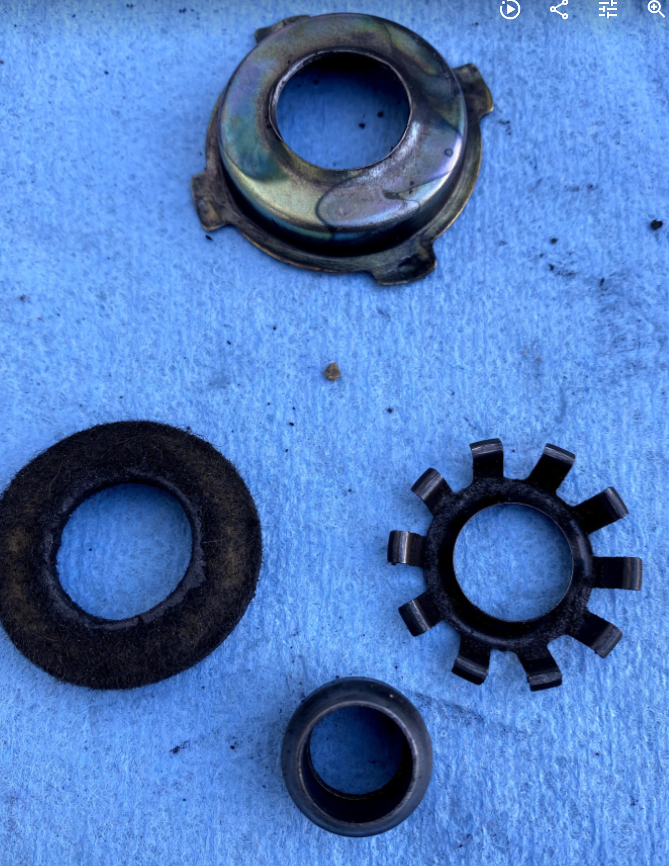

So ich habe auch eine Frage die hier reinpasst. Mein Heizgebläse konnte man nicht lange laufen lassen ohne dass es anfing fürchterliche Geräusche von sich zu geben. Auf den ersten Blick hatte es reichlich Spiel in den Lagern. Habe es jetzt mal auseinandergenommen und festgestellt dass das eine Lager sowie die Welle ziemlich abgenutzt sind. Hat von euch schonmal jemand die Lager durch neue ersetzt? Ich denke daran den Fidget Spinner meiner Tochter zu schlachten oder sonstwo passende Kugellager aufzutreiben und damit das ausgelutschte zu ersetzen. Anbei noch ein paar Bilder die darstellen wie das Lager aussieht.
Danke Gregor

Inox
Beiträge: 1196
Registriert: 14.10.2007 22:45
Re: Heizgebläse VW T2 defekt?
Beitrag von Inox »
Ich hatte vor ein paar Jahren das gleiche Problem. Das hintere Lager machte Geräusche und die Gebläsedrehzahl ging runter. Ich hab auf Lagerhöhe eine 1,5 mm Bohrung vorsichtig eingebracht, mit einer Spritze etwas Öl eingefüllt und die Bohrung mit Alu-Klebeband verschlossen. Das sollte nur kurzfristig helfen für eine Fahrt. Es läuft seitdem wieder perfekt.

gwilli
Beiträge: 51
Registriert: 15.12.2011 22:37
Beitrag von gwilli »
Nachdem bei mir die Welle dermassen ausgelutscht ist schwingt der Lüfter vorne zu sehr und arbeitet sich nur noch mehr auf wenn das nicht fixiert wird. Ich habe mir jetzt ein paar Bundbuchsen mit 8mm innen und 10mm Aussendurchmesser beim Kugellagerversand bestellt und werde versuchen eine über beschädigte Stelle der Welle zu schieben. Darüber kommt dann ein Kugellager mit 10mm Innendurchmesser. Mal sehen ob das hinhaut. Ich melde mich wieder wenn ich mehr weiss...
