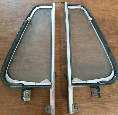

Moin Moin zusammen,
ich bin gerade dabei meine Türschachtdichtungen und die Türinnenfolie zu wechseln (T2b/76). Jetzt wo ich dabei bin, würde ich gerne auch auf Ausstellfenster umrüsten. Ich möchte eigentlich den Einbau von Repros vermeiden, aber ich finde keine passenden Rahmen zum Einbau der Originalen. Könnt ihr mir etwas zur Qualität der Repros sagen, oder ob es einen großen Unterschied zwischen den Shops gibt? Ich habe bei Kieft&Klok gebrauchte Fenster mit Rahmen gefunden, aber habe keine Ahnung welcher Restaurationsaufwand dabei auf mich zukommt durch den vorhandenen Rost (oder ob es überhaupt möglich ist).
https://kieftenklok.nl/shop/de/front-pa ... cht-detail
Würde mich über eure Einschätzung freuen, weil mir einfach noch komplett die Erfahrung fehlt.
Vielen Dank für eure Hilfe

Hallo Gabor
Ich habe keine Ahnung, wie komplette Repro-Ausstellfenster sind. Da ich mich aber heute mit dem Zusammenbau meiner Türen und damit auch dem Ersatz der Dichtungen beim Ausstellfenster beschäftigt habe, möchte ich zumindest den Hinweis geben, dass ich bei einer Umstellung auf Ausstellfenster unbedingt auf sehr gute gebrauchte achtgeben würde, bei denen die Dichtungen noch in Ordnung sind. Ich habe es nicht hinbekommen, die vordere Dichtung so einzubauen, dass sie auch dort bleibt wo sie hingehört, sobald das Fenster geschlossen wird. Trotz Profilgummikleber sprang sie auch schon vor dem Schließen schon wieder heraus. Morgen versuche ich es mit einem anderen Kleber.

Hallo Gabor, die Aussage verstehe ich nicht.
Du hast schon Ausstellfenster aber ohne den äußeren Rahmen?
Zur Qualität der Repros kann ich nichts sagen.
Das kann ich auch nicht wirklich nachvollziehen.kannsnichlassen hat geschrieben: ↑22.11.2020 22:12 Ich habe es nicht hinbekommen, die vordere Dichtung so einzubauen, dass sie auch dort bleibt wo sie hingehört, sobald das Fenster geschlossen wird. Trotz Profilgummikleber sprang sie auch schon vor dem Schließen schon wieder heraus.
Ich habe diese Jahr 4 Fenster überholt und 2 davon eingebaut. Alles mit neuen Dichtungen (ausser der Dichtung direkt um das Glas herum). Ohne Kleber und ohne Probleme. Die Fenster habe ich vorher komplettiert und dann eingebaut.

Ich glaube, Rolf-Stephan hat recht, das ist Murks. Ich habe die Top Dichtungen von Bus OK gekauft. Die sind so fett, die bleiben einfach nicht hinter der Wulst im Blechrahmen. Kleben wollte ich auch nicht. Wenn das aber morgen nicht ohne oder mit dem anderen Kleber funktioniert, sende ich die zurück. Alle anderen Dichtungen sind auch der Wahnsinn. Jetzt habe ich mir ein Kilo Vaseline besorgt. War schon sehr hilfreich bei den Zierrahmen, keine Beschädigung am Lack.
Ich könnte mir vorstellen, dass Gabor das mit dem Rahmen geschrieben hat, weil er noch nicht so recht die Vorstellung davon hat, dass es das Ausstellfenster normalerweise immer mit Rahmen gibt und nichts zusätzlich benötigt wird.l

Guten Morgen,
vielen Dank erstmal für eure Rückmeldungen. Ich tendiere dann aktuell dazu Repros zu verbauen und hoffe einfach, dass alles passt
Und um nochmal meine Frage zum Einbaurahmen zu erläutern:
https://www.bus-ok.de/T2-Ausstellfenste ... 60QAvD_BwE
Das wäre doch nur das Ausstellfenster ohne Einbaurahmen. Also könnte ich mir doch dieses Fenster separat und einen Einbaurahmen separat kaufen, oder? Wie gesagt gibt es diese Einbaurahmen aktuell nirgends zu kaufen.
https://www.bus-ok.de/Ausstellfensterra ... links-orig
Dann hätte ich ein originales Fenster mit Repro Rahmen
(natürlich noch die Dichtungen dazu)

Also ich kenne die gebrauchten nur mit Rahmen da wirst du nirgends einen Rahmen bekommen. Wenn der Repro nicht verfügbar ist, wir dir nichts anderes übrig bleiben und auf die Suche nach guten gebrauchten zu gehen..

das schwierigste an der ganzen Geschichte, zumindest habe ich das so empfunden, ist das Fenster und den Rahmen oben im Gelenk zu vernieten wenn man es denn so nah wie möglich am Original haben möchte. Für den Hohlniet braucht man eigl. ein spezielles Werkzeug.
Wenn du noch gar nichts hast dann kauf dir doch die Fenster komplett.

Hallo Gabor,
Vermutlich von diesem Hersteller: https://www.carparts-fixture.com/produc ... d=1&sid=49
http://www.michaelknappmann.de/bulli/mi ... 1_9-2.html
Bei ausgebautem Fenster funktionieren Improvisationskünste mit Hammer und Dorn.
Fenster um 180° gedreht so auf einen Schraubstock legen, dass der obere Nietkopf aufliegt.
Dann von oben den Niet, also die untere Seite des Teils, mit angegebenen Werkzeug bearbeiten.
Da einem die dritte Hand fehlt, braucht es halt einen Helfer. Alternativ geht auch eine Hilfskonstruktion, so dass man beide Hände zum Arbeiten frei hat.
Alternative Lösung mittels Gripzange hier nachzulesen: https://www.thesamba.com/vw/forum/viewt ... order=desc
http://www.autocrafteng.co.uk/shop/bay- ... parts_159/
Eine Fachfirma hat diese dann eingesetzt. Über irgendwelche Probleme konnte mir nichts berichtet werden.
Allerdings konnte ich das Ergebnis noch nicht selbst begutachten.
